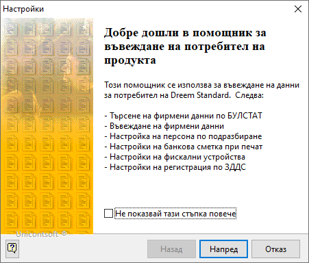

Настройки чрез помощник за въвеждане#
Помощникът стартира с информация за предстоящите стъпки.
За навигиране към предходна или следваща стъпка се използват съответно бутоните [Назад] и [Напред].
Излизане от помощника може да бъде избрано чрез [Отказ].
Означените със звезда полета са задължителни.

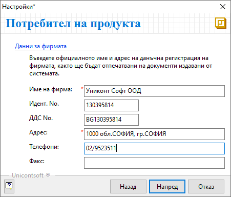

  • Данни за фирмата
На тази стъпка се въвеждат основните данни за организацията.
Това включва наименование на организацията, идентификационен код - Булстат или номер по ДДС , адрес, телефони и факс.

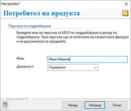

  • Персона по подразбиране
При следващата стъпка се добавят име и длъжност на МОЛ по подразбиране за организацията.
Падащият списък в поле Длъжност отваря референтна номенклатура, която трябва да бъде настроена предварително.

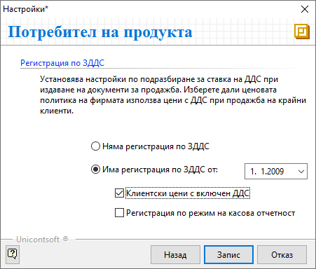

  • Регистрация по ЗДДС
На тази стъпка се указва дали фирмата е регистрирана по ЗДДС и от коя дата. Настройката определя ставка на ДДС по подразбиране при издаване на документи за продажба.
Опция Клиентски цени с включен ДДС се използва за дефиниция по подразбиране за тип на ценовите листи.
Когато опцията е маркирана, системата активира ритейл ценови листи - калкулации по цени с ДДС при продажба.
Когато опцията не е маркирана, калкулациите са по цени без ДДС.
Опцията Регистрация по режим на касова отчетност се използва, когато фирмата е регистрирана в НАП за използване на касова отчетност. С това се активира използването на специфични типовете документи.

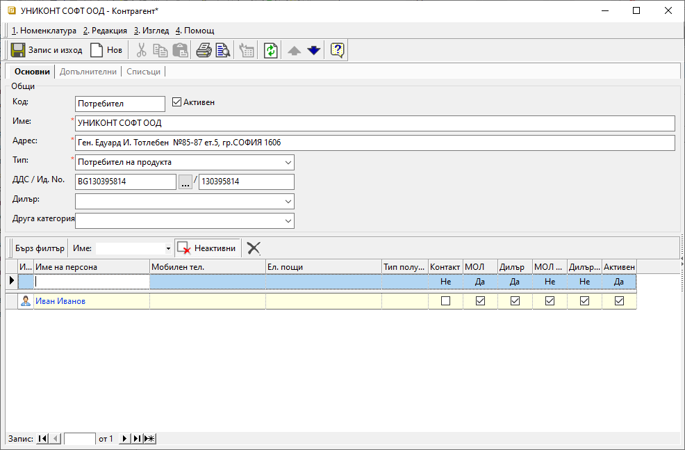

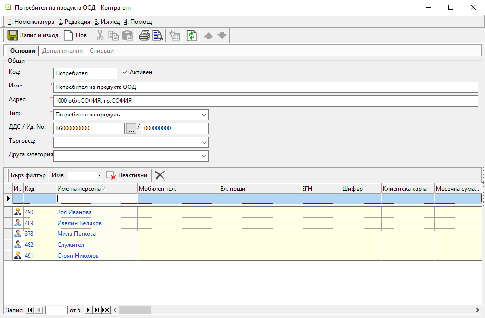

Нови детайли или промени за Потребител на продукта могат да бъдат нанесени във формата за редакция от списък Контрагенти.
Примерни допълнителни настройки, които могат да бъдат направени:
  • Списък със служители - Добавянето на персони позволява потребителите в системата да бъдат обвързани с техните имена, които да се обзавеждат автоматично при въведеждане на документи.
  • Допълнителни банкови сметки - Банковите сметки се използват при печат на фактури, при въвеждане на извлечения, в Счетоводство.
  • Обекти на организацията - Различните обекти (офиси, магазини, звена и др.) дават възможност за дефиниране на подразделения със собствени номератори на документи.
Тези настройки са съществена част от системата и автоматично обзавеждат множество данни при въвеждането на документи.
