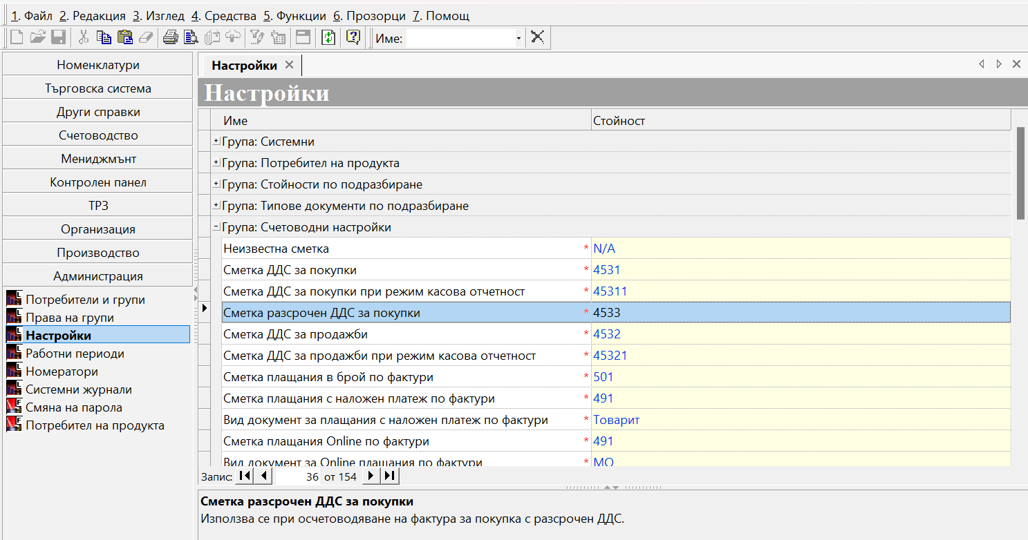

Законът за ДДС дава право на регистрираните по него лица да използват данъчния кредит при покупките в рамките на следващите 12 месеца. Системата предлага автоматизация на процеса по отложено начисляване на ДДС. За целта се изисква предварително да има дефинирана транзитна сметка за отложен ДДС.
Настройката е еднократна и е достъпна от Администрация » Настройки » Счетоводни настройки. На реда със Сметка разсрочен ДДС за покупки в колона Стойност се избира сметка за разсрочен ДДС. Тя трябва да бъде създадена предварително в Сметкоплан.
Направените промени трябва да бъдат записани.

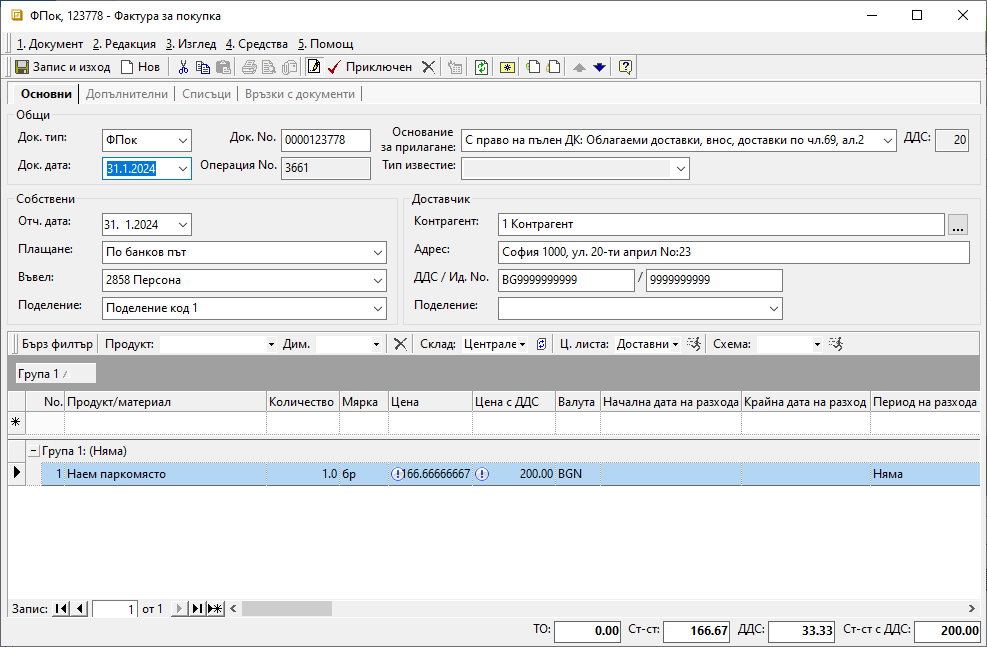

За фактура от 31 януари 2026 г., получена в срок през февруари, ще отложим използването на данъчния кредит за месец март.
В дата на документа попълвате датата на издаване - 31.01.2026 г. и обзавеждате останалите реквизити без особености.

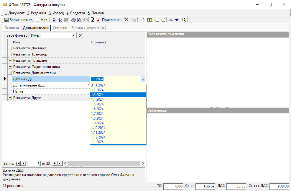

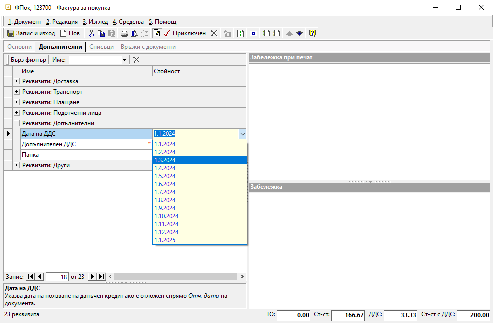

Важно при схемата за разсрочване на ДДС по покупки е в раздел Допълнителни да обзаведете коректно поле Дата на ДДС.
За целите на примера в полето трябва да се въведе месец март - 1.3.2026. Именно това ще определи отчетната дата, на която ДДС ще се отрази по дебита на сметка 4531.
Tip
Системата ограничава избора на дата в рамките на 12 месеца спрямо датата на фактурата.

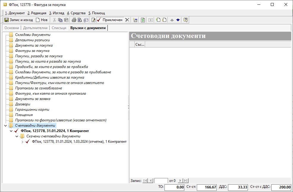

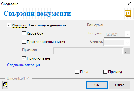

Фактурата за покупка се приключва със счетоводно записване.

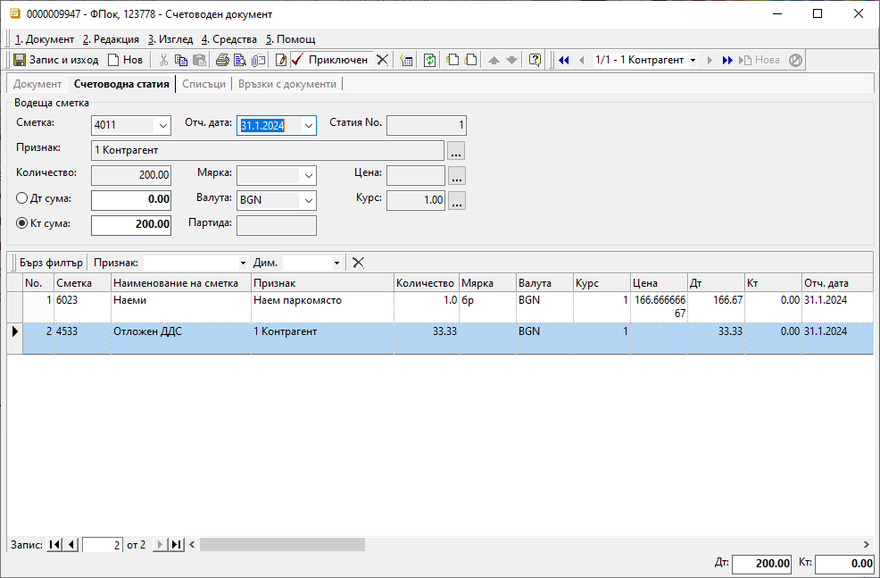

С това системата генерира едновременно два свързани счетоводни документа:
Основен счетоводен документ с датата на фактурата (31.01.2026 г.). В него сумата на ДДС се отразява в Дт на настроената разчетна сметка:

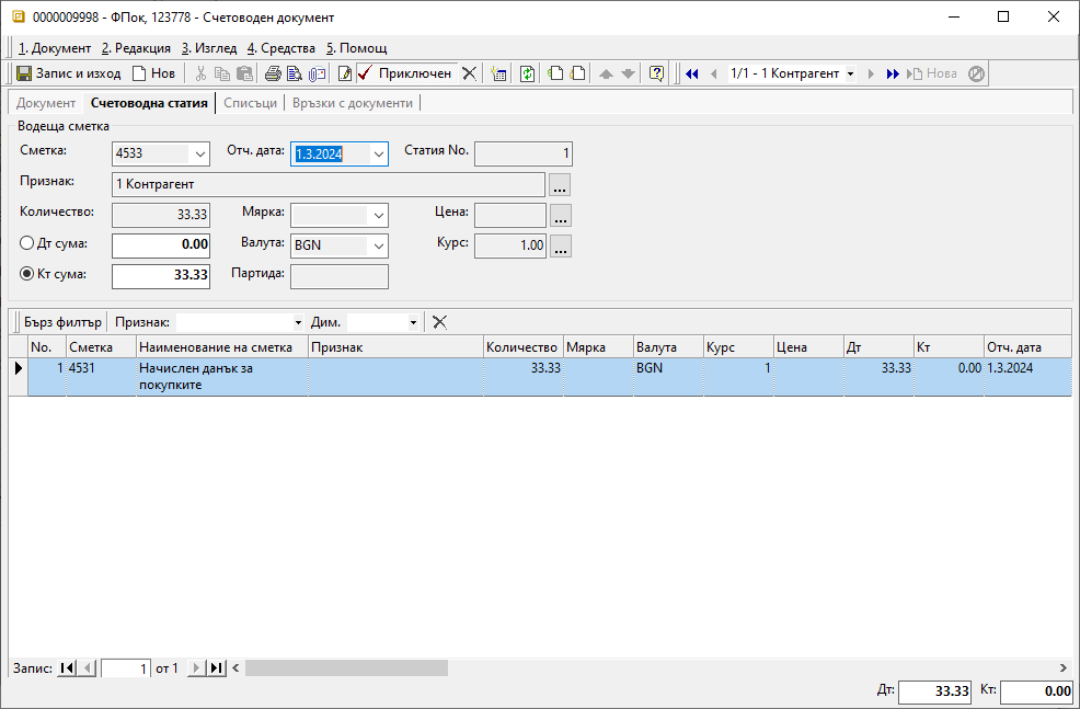

Свързан, наречен Скачен счетоводен документ, който е с отчетна дата през месец март. В него сумата на ДДС се прехвърля от разчетна с/ка 4533 в дебита на с/ка 4531 като ДДС за внасяне:
