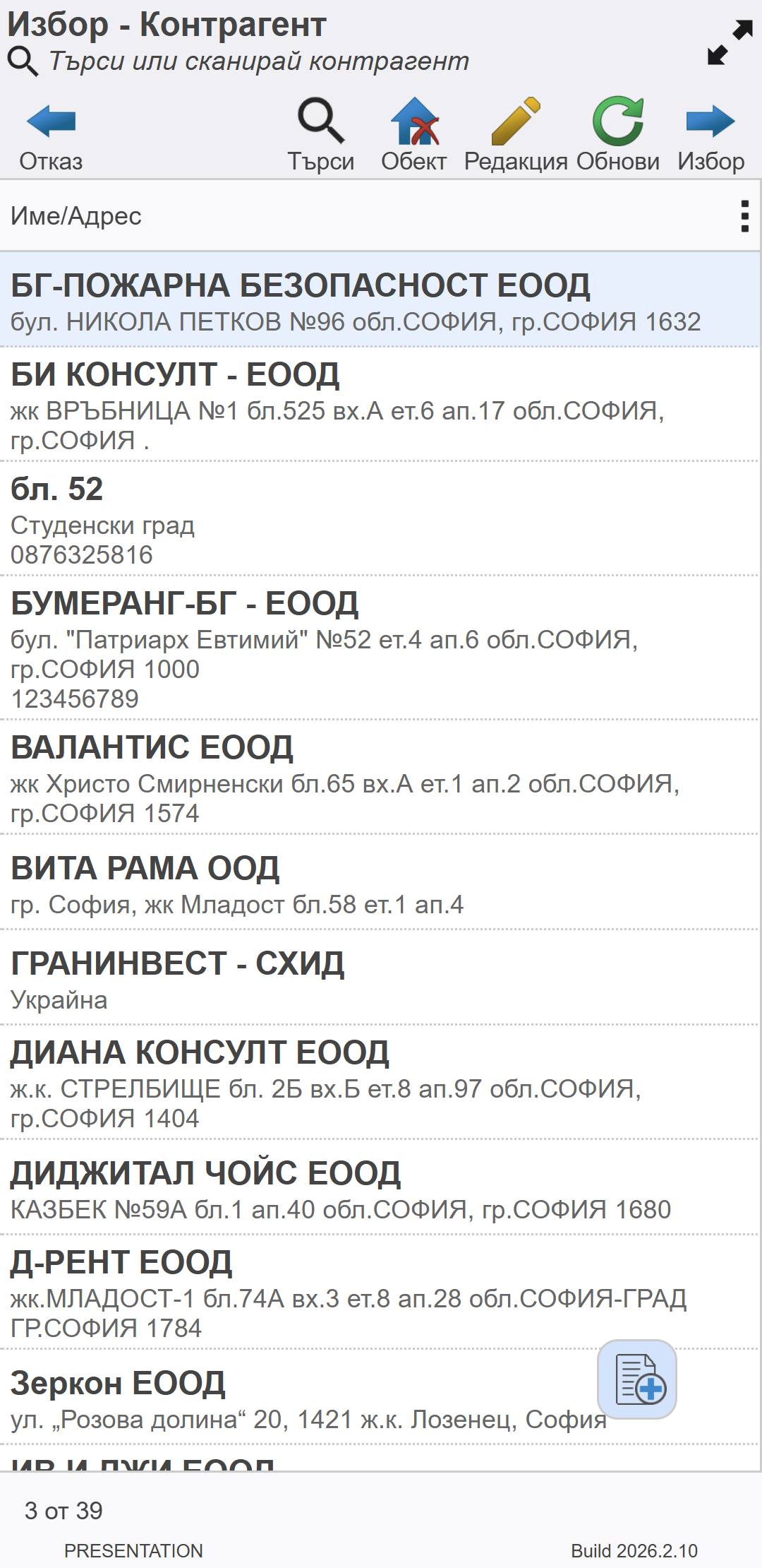

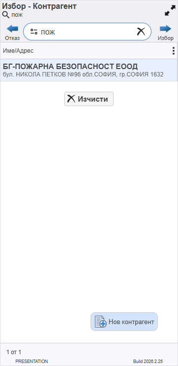

Списък контрагенти#
Списъкът с контрагенти в Dreem Mobile се използва непрекъснато, т.к. всеки документ е свързан с контрагент.
Най-отгоре във форма Избор - Контрагент има поле с опционални бутони:
  • Отказ - Затваря списъка с контрагенти и връща на предходен екран.
  • Търси - Отваря поле с бърз филтър. Използва се за бързо търсене по зададени критерии - част от име, обект, код.
  • Обект - Бутонът показва/скрива обектите на контрагенти в списъка.
  • Редакция - Отваря формата с настройки на избраната номенклатура и позволява коригиране.
  • Обнови - Синхронизира списъка с контрагенти с бекофис системата.
  • Избор - Потвърждава избора на маркирания контрагент и затваря списъка. Връща на предходния екран, като данните за клиента са добавени в текущия документ.
Чрез бутона, разположен долу вдясно на екрана, може да бъде добавен нов клиент.

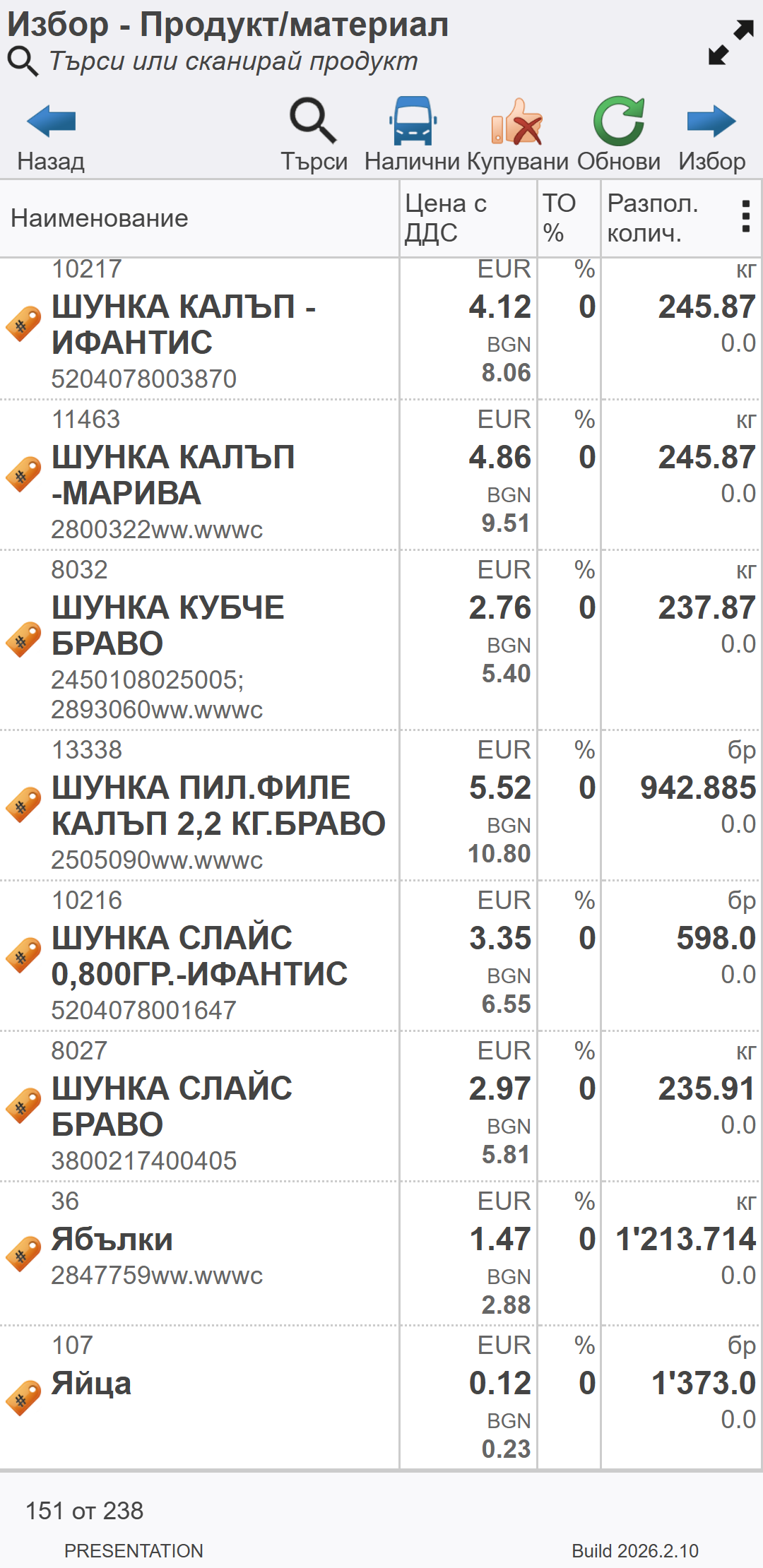

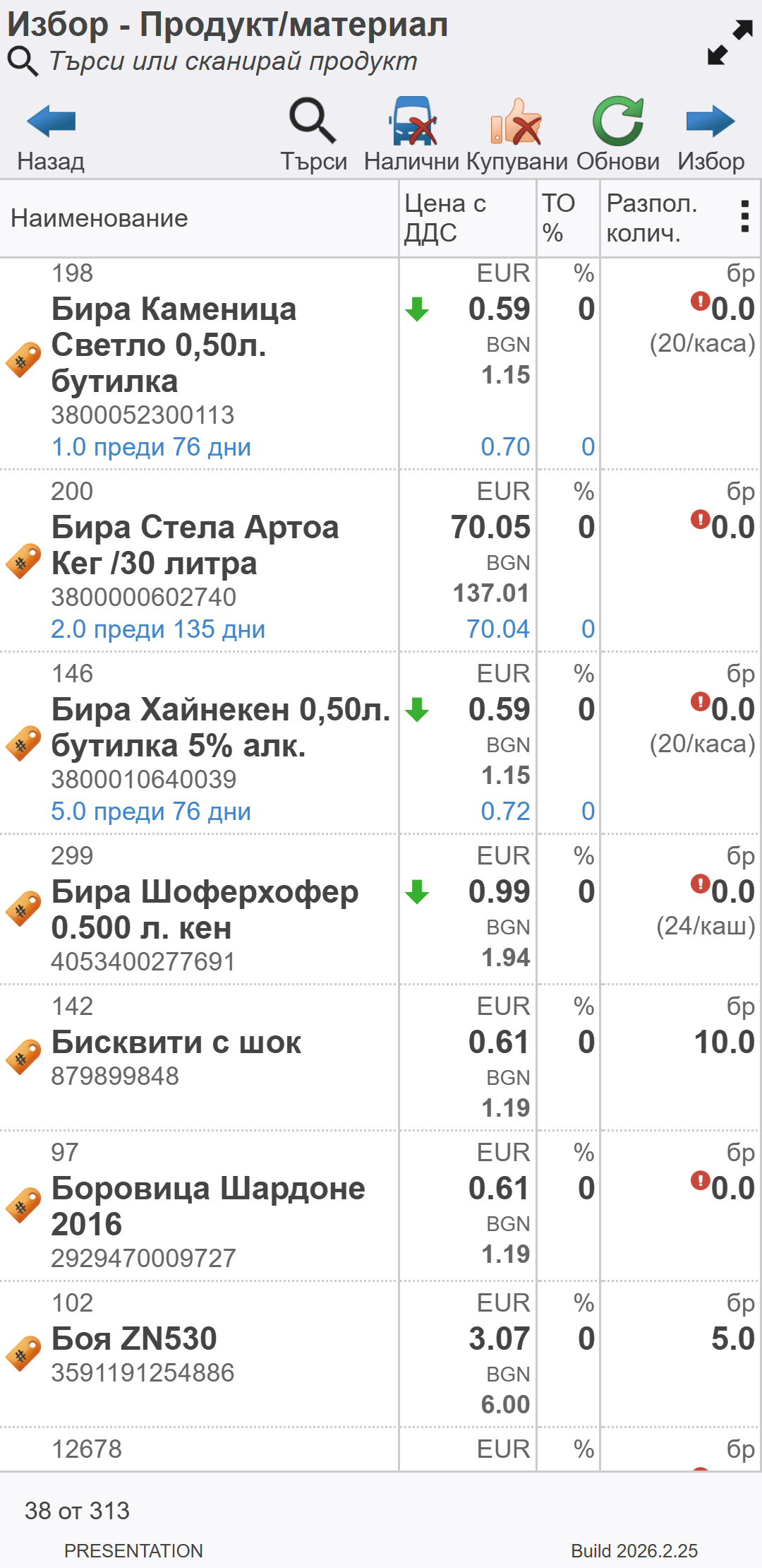

Списък продукти#
Списъкът съдържа единствено продукти с валидна цена, за които потребителят има разрешен достъп.
Най-отгоре във форма Избор - Продукт/материал има поле със следните опционални бутони:
  • Отказ - Затваря списъка с продукти и връща на предходен екран.
  • Търси - Отваря поле с бърз филтър. Използва се за бързо търсене по зададени критерии - част от име, код, баркод.
  • Налични - Филтрира само продуктите с наличност в склада на потребителя в системата.
  • Купувани - Филтрира списъка с продукти според това, дали някога са били купувани от избрания контрагент.
  • Обнови - Синхронизира списъка с продукти с бекофис системата, вкл. наличност.
  • Избор - Потвърждава избора на маркираните един или няколко продукта и затваря списъка. Връща на предходния екран, като данните за продукта са добавени в текущия документ.
Търсене#
В бързия филтър на списъци с продукти и контрагенти е реализирано пълно текстово търсене по име, код, баркод. При въвеждане на част от име или код системата филтрира списъка с номенклатури, в които те се съдържат. Търсенето работи и по част от две думи, независимо къде са разположени в наименованието на продукта.
Търсенето по баркод се осъществява чрез изписването на целия код или сканирането му чрез баркод скенер.

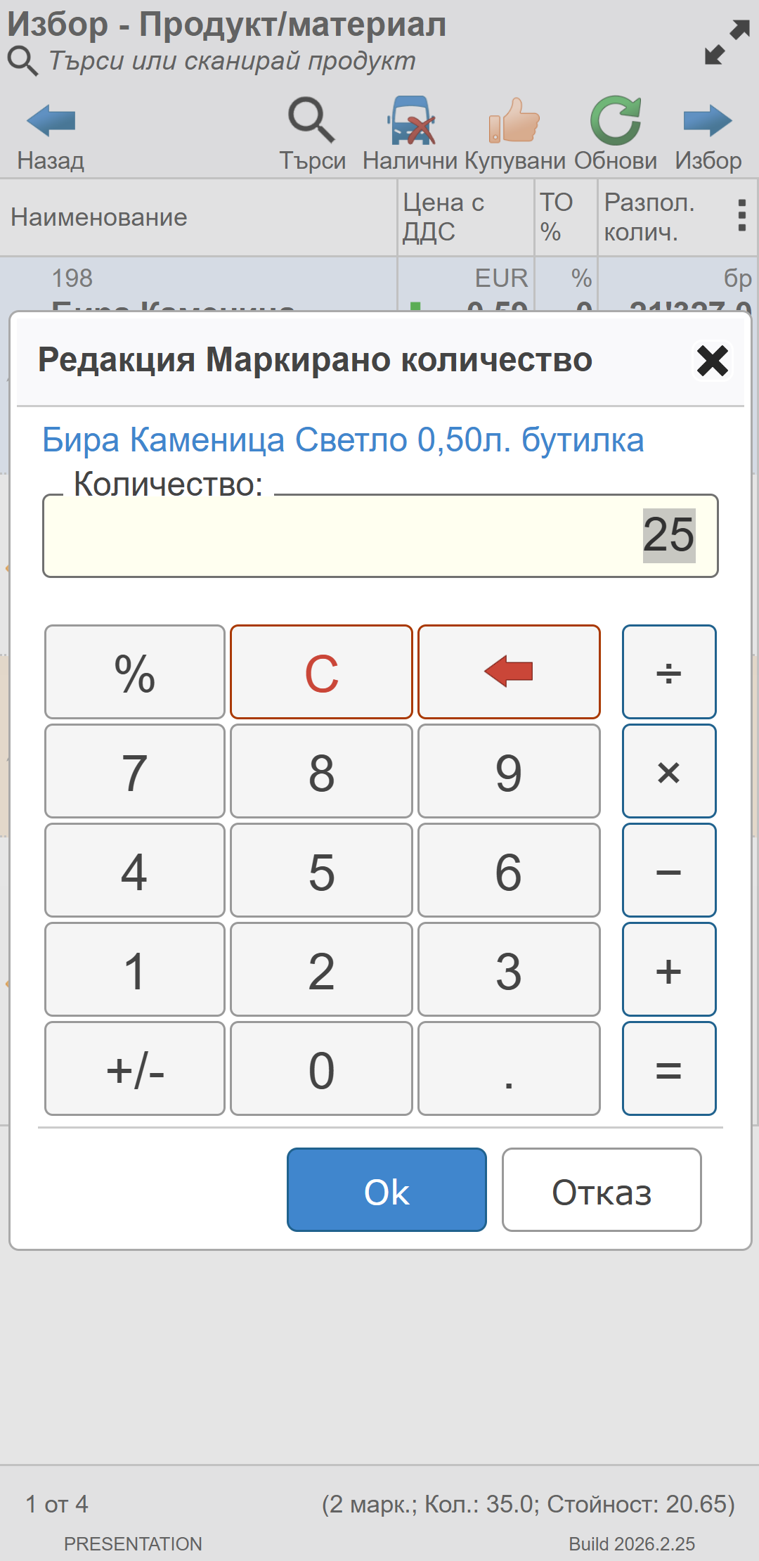

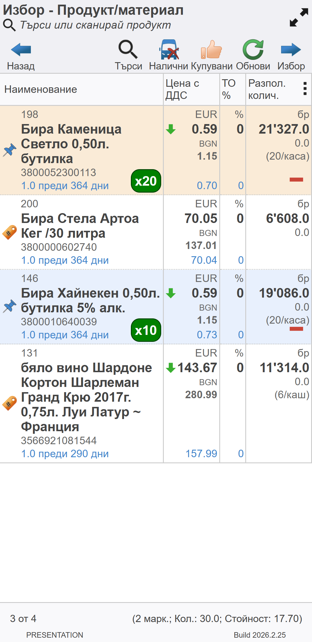

Множествен избор на продукти#
В списъка с продукти има опция за множествен избор.
Тя се активира чрез маркиране с двоен клик на избран продукт от списъка. С това иконата на продукта се променя и се извежда индикатор с избраното количество.
Количеството се увеличава с всеки допълнителен клик върху продукта. Количеството може да се увеличава с единица плавно на всяка секунда чрез задържане върху продукта.
Количеството се намалява с клик върху червената икона в края на реда.
Друга опция за редактиране на количествата е чрез отваряне на форма Редакция Маркирано количество. Това става с клик върху зеления индикатор за количество.
Маркировката се запазва, докато записите не бъдат потвърдени чрез бутон Избор или формата не бъде затворена.
Филтрирането на списъка не влияе върху маркираните продукти.
В статус лентата най-долу системата показва общо маркирани, количество и стойност на продуктите.

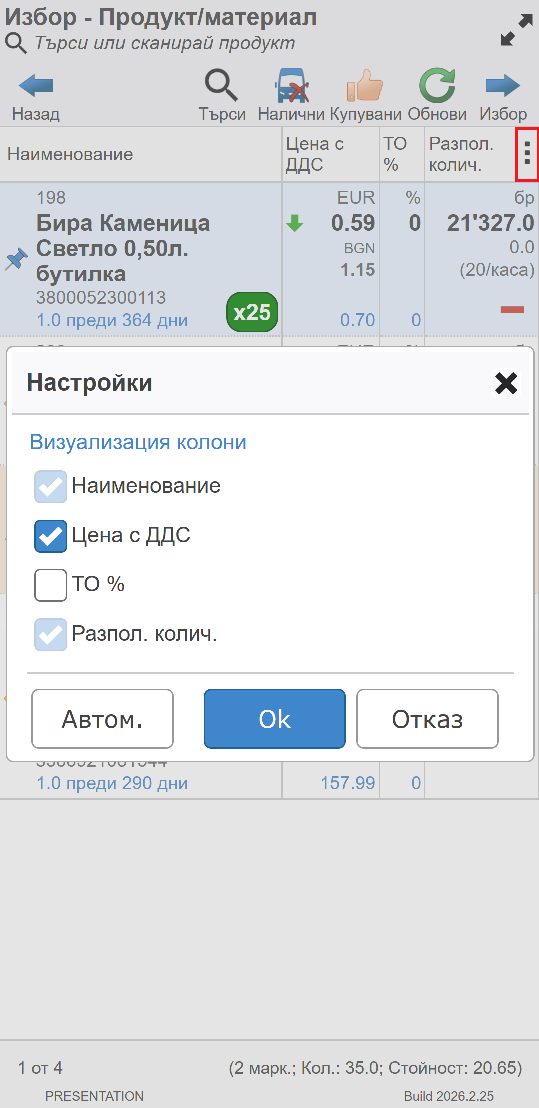

Скриване и показване на колони#
Опцията за скриване и показване на колони в списъци служи за оптимизиране на списъците спрямо размера на екрана.
Всяка колона може да бъде скрита/визуализирана отново във всеки един момент от форма Настройки. Тя е достъпна чрез бутона с трите вертикални точки.
Направените от потребителя настройки на списъци се запазват от системата.

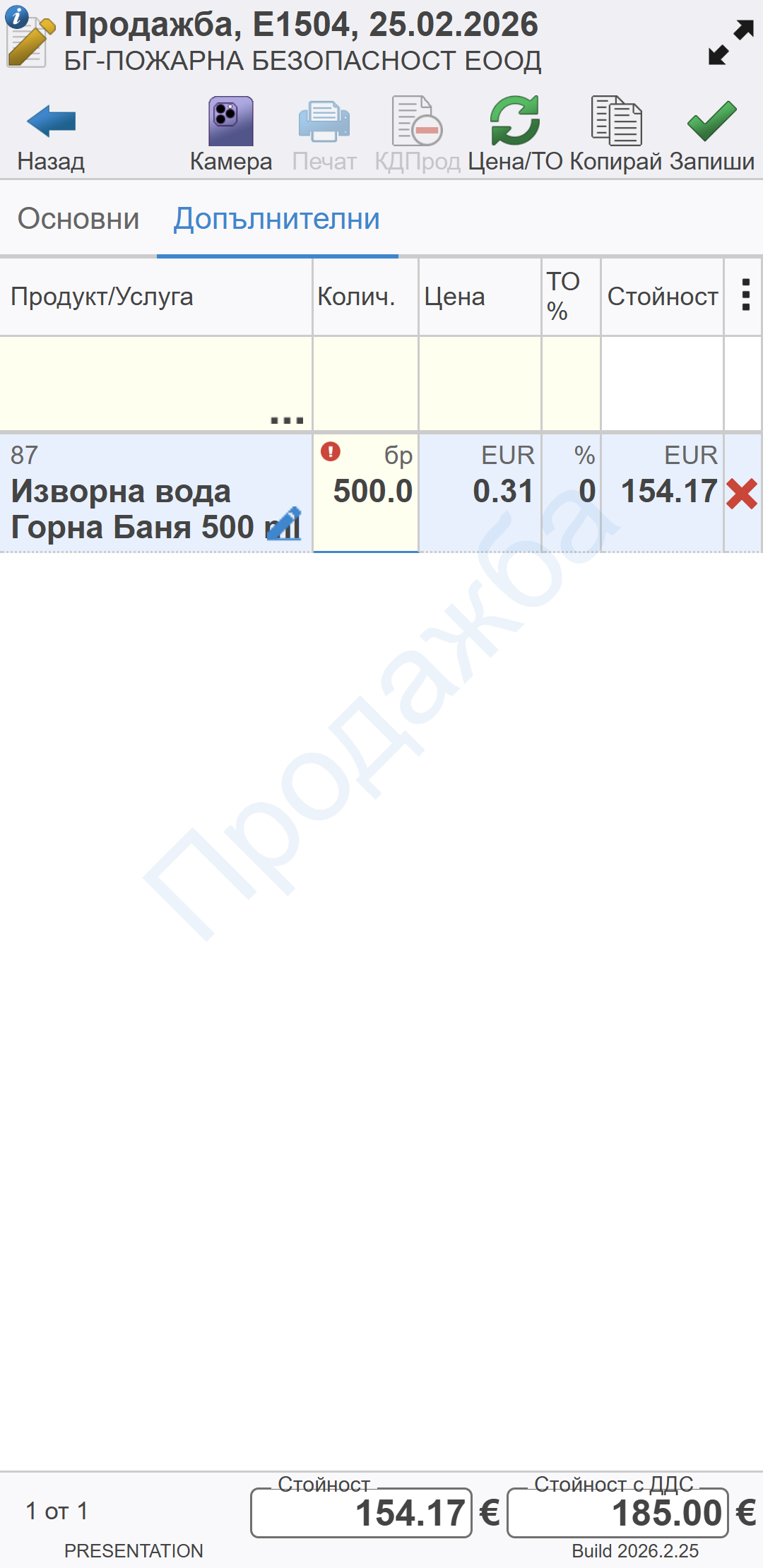

Редакция на количества#
Редакцията може да се извърши в документ, когато той е в състояние на редакция.

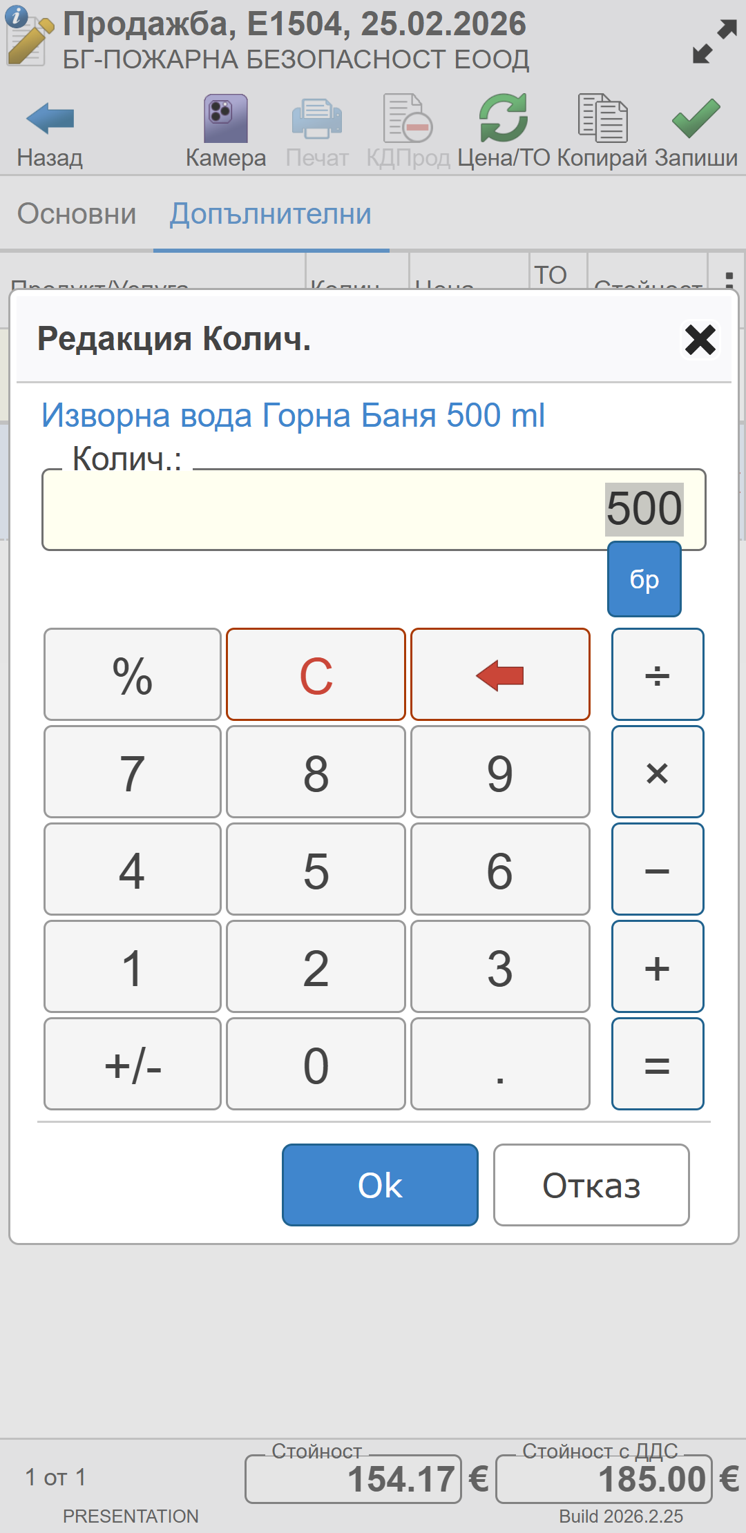

За да бъде променено количество, с двоен клик в поле Колич. се отваря форма за редакция.
Направените корекции се потвърждават с бутон [Ok].
Ако бъде въведено количество, надвишаващо разполагаемото, системата извежда червен индикатор в колоната за количество.

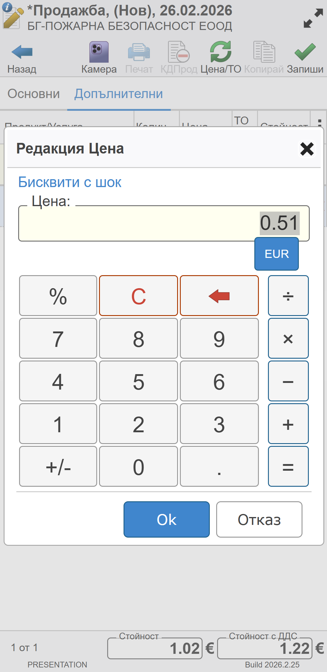

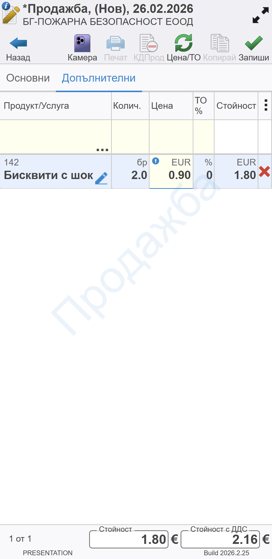

Редакция на цена и отстъпка#
Редакция на цена и/или отстъпка може да бъде направена в документ, когато е в състояние на редакция.
Избира се желаното поле Цена или ТО% и с двоен клик се отваря формата за редакция.
Ако в документа има цени или отстъпки, които се различават от настроените по ценова листа и схема с ТО на клиента, системата извежда индикатори в съответните полета.
Бутон Цена/ТО изравнява всички разлики на цените и отстъпките в документа с настройките за клиента.
Редакция на цени и отстъпки се разрешава чрез настройка на правата за текущия потребител.

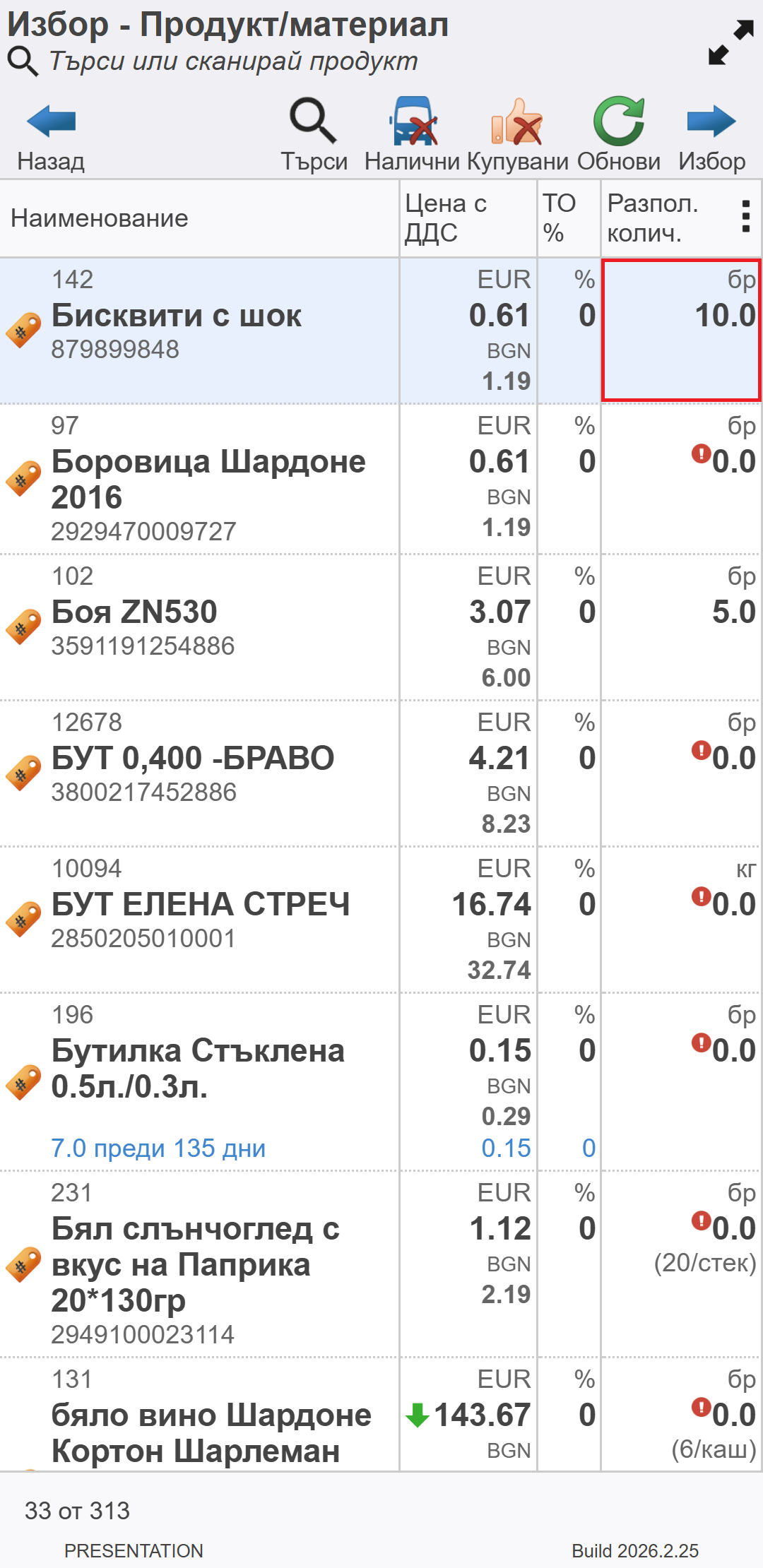

Показване на наличности#
Dreem Mobile работи със запазване на количества по избрани документи (напр. заявки и продажби). Резервираните количества са налични, но не са разполагаеми за изписване от склада.
Разполагаемото количество е разликата между налично и запазено.
В списъка за избор на продукти при създаване на заявка се визуализират едновременно разполагаемото количество в Централен склад и в склада на текущия потребител.
При създаване на продажба по подразбиране се визуализират само наличните в текущия склад продукти.
Продуктите без наличности в текущия склад се показват в списъка чрез бутон Налични.
Продуктите от тип услуга се визуализират винаги. Те нямат наличност и иконата им в списъка е зелена.

Показване на предходни количества#
В списък с продукти се визуализират предходно заявени или продадени количества на избрания клиент.
Под името на продукта се показва информация за последно количество и преди колко на брой дни е било заявено/продадено.
Селекторът на продукти се използва при заявки и продажби. Системата съобразява това, като показва количествата спрямо предходни заявки или спрямо предходни продажби.
