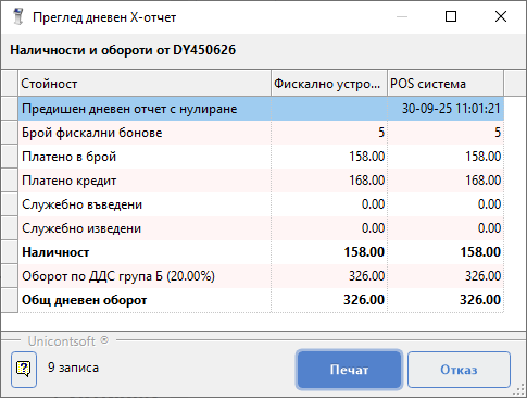

X отчет#
X отчет е стандартен дневен отчет на фискално устройство без нулиране.
Опцията е достъпна чрез клавиш [F8] или от бутон [Функции] и избор на опция Управление принтер. Системата отваря справката за преглед на екран.
С бутон [Печат] се потвърждава разпечатването на Дневен X-отчет.
Чрез бутон [Отказ] разпечатването може да бъде отхвърлено.

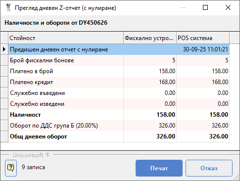

Z отчет#
Z отчет е стандартен дневен отчет на фискално устройство с нулиране. Използва се в края на деня за приключване на касовата книга.
Опцията е достъпна чрез клавиш [F9] или от бутон [Функции] и избор на опция Управление принтер. Системата отваря справката за преглед на екран.
С бутон [Печат] се потвърждава разпечатването на Дневен Z-отчет.

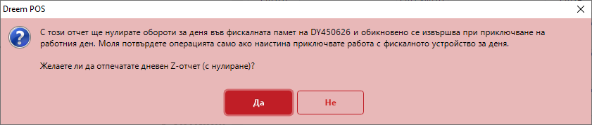

Системата извежда предупредително съобщение и изисква потвърждаване на операцията.
При действително приключване на работа с фискалното устройство се избира бутон [Да]. С това оборотите за деня във фискалната памет се нулират.

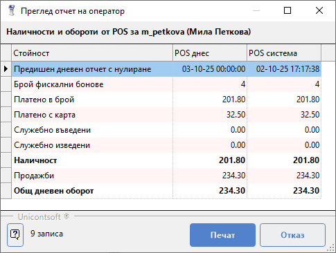

Отчет на оператор#
Отчет на оператор показва обороти по видове плащания и типове документи за текущия потребител. Справката е удобна за отчитане на отделните оператори.
Опцията е достъпна чрез клавиш [F11] или от бутон [Функции] и избор на опция Управление принтер.

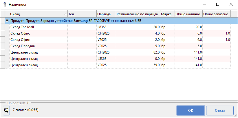

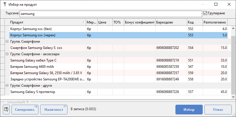

Бърза справка за текуща наличност на стока в склада на обекта е достъпна в колона Разполагаемо кол. от списъка с продукти.
Dreem POS дава възможност за преглед на наличности и в други обекти/складове. Информацията е достъпна отново в списък с продукти. Маркират се един или няколко продукта (клавиш [Ctrl] + ляв клик). Чрез бутон [Наличност] или с клавиш [F7] се извежда форма с наличности по партиди за всички обекти/складове.
