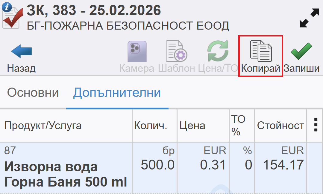

Системата дава възможност документите да бъдат копирани.
Копие на документ се създава от бутон [Копирай] в лентата с опционални бутони. Тази операция създава нов документ със съдържанието на текущия.
При копиране на документ системата автоматично актуализира цените и търговските отстъпки към текущия момент.

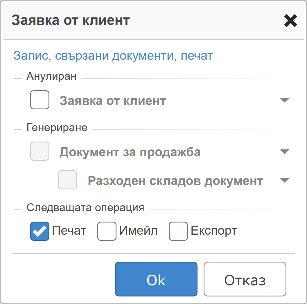

Печат на документи#
В стандартен режим на работа Dreem Mobile може да отпечатва документи (заявки, продажби, ордери и др.) на мобилен термопринтер като нефискална касова бележка.
При използване на Dreem Mobile в СУПТО режим документи се отпечатват във вид на фискален бон. За целта се изисква връзка с фискално устройство.

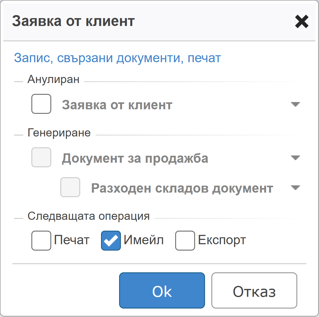

Изпращане по имейл#
Всеки записан и приключен документ може да бъде изпратен на клиента по имейл. Предварително в бекофис системата може да се въведат имейли за всеки получател. Настройката служи за автоматично попълване на получател при изпращане на документи.
Опцията Имейл е достъпна във формата при запис на документ или в менюто с бутони.

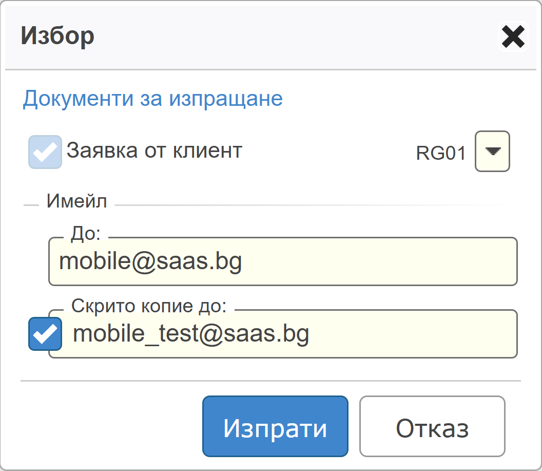

След потвърждаване на избора се извежда форма Избор. Тя съдържа опции за избор на шаблон и полета за имейли.
Системата дава възможност за ръчно въвеждане на един или няколко имейла, разделени с ;.

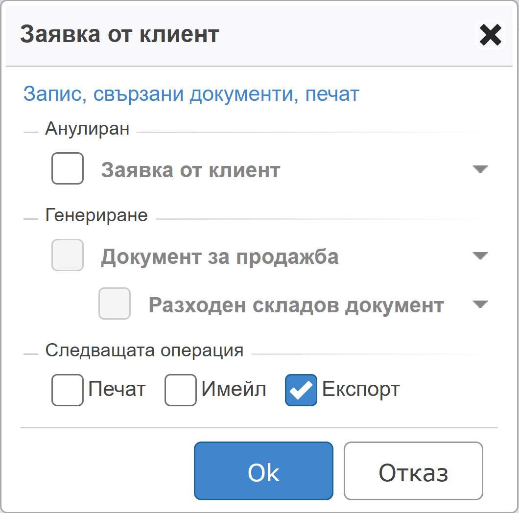

Експорт на документи#
Системата позволява експорт на документите, които са записани и приключени.
Опцията Експорт е достъпна във формата при запис на документ.
След потвърждаване на избраните опции с бутон [Ok] се отваря форма Избор. Тя съдържа опции за избор на шаблон и тип на файла за експорт (.pdf или .xlsx).
