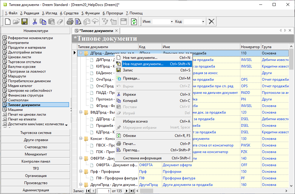

  1. За добавяне на нов тип се маркира папката с групата документи, към която системата добавя новата номенклатура.
    С десен клик върху реда се избира Нов тип документи или Нов подтип документи. Това добавя нов празен ред за попълване на данни.
  1. На текущия ред се въвежда информация за новата номенклатура в оцветените в жълто полета.
