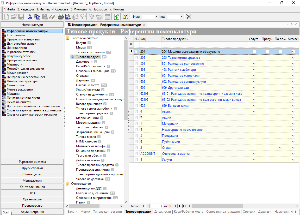

Нова референтна номенклатура#
Процесът по добавяне на нова референтна номенклатура е следният:
  1. Избира се група функции Номенклатури » Референтни номенклатури. Нова референтна номенклатура се добавя от реда за нов запис, стоящ в началото на всеки списък.
  1. Валути - Въвежда се списък с най-често използваните валути.
    Задължително се попълват международно признатият код (поле Код) и съответното наименование (поле Валути).
  2. Мерки - Въвеждат се видове мерки, свързани с продуктите.
    Задължителни за обзавеждане са съкращенията на мерните единици (поле Код) и наименованията им (поле Мерки).
  3. Типове контрагенти - Оформя се списък с настройки за класифициране на контрагенти. Използва се при настройка на автоматични осчетоводявания и филтри на справки.
    В поле Типове контрагенти се попълва наименование. Най-често използваният тип се маркира с По подразбиране.
  4. Типове продукти - Оформя се списък с настройки за класификация на продукти по тип. Настройката се използва при автоматични осчетоводявания и филтри на справки.
    Желаното наименование се попълва в поле Типове продукти. Чрез отметка в поле Услуга се указва дали системата да третира продуктите от този тип като услуги.

  • Удостоверение за регистрация - поле с номер/код за удостоверение за регистрация;
  • Регистрационен номер - попълва се регистрационен номер за транспортното средтсво на реда;
  • Марки машини - поле с наименование на марка на машина;
  • Модели машини - поле с наименование на модел на машина;
  • Текстови шаблони - поле с наименование на шаблон;
  • Съдържание - отваря форма за добавяне на шаблони и попълване на тяхното съдържание;
  • Закръглявания на цени - кратко име с описание за настройката на реда;
  • Посока - указва посока на закръгляването за настройките на реда;
  • Кратно - указва прецизност на закръгляването (напр. до 1, 10, 100 стотинки);
  • Остатък - сума на остатък за добавяне/намаляване на цената след прилагане на настройката за закръгляване на реда;
  • С ДДС - указва върху кои цени да се прилагат настройките за реда - с или без ДДС;
  • Митнически тарифи - поле с наименование на митническата тарифа;
  • Мито ставка - поле със ставка за мито на реда;
  • Канали за продажби - въвежда се наименование за канал на продажба;
  • Търговски обекти - попълва се наименование на търговски обект;
  • Адрес - въвежда се адрес на търговския обект на реда;
  • Дейности заявка - поле с наименование на дейност, свързана с документи за заявка;
  • Типове превозни средства - поле с наименование на тип превозно средство;
  • Производствени линии - попълва се наименование на производствена линия;
  • Транспортни единици в производството - наименование на транспортна единица;
  • Тегло/тара - поле с тегло на транспортната единица (тара);
  • Палет - указва дали транспортната единица на реда е палет;
  • Часове на доставка - поле с час/интервал за доставка;
  • Дейности - поле с наименование на дейност за работни карти;
  • Разценка - указва цена - сума при ценообразуване на дейности;
  • Продукт за фактуриране - отваря форма за избор на продукт, който отговаря на дейността на реда и участва в документи при фактуриране;
  • Видове договори - поле с наименование на вид договори;
  • Типове записи - наименование на тип запис за работни карти;
  • По подразбиране - указва дали номенклатурата на реда се прилага по подразбиране;
  • Активен - чрез поставяне/махане на отметка редът се настройва като активна/неактивна номенклатура;
  • Идентификатор - полето се обзавежда с автоматичен идентификационен код и е заключено за редакция;
