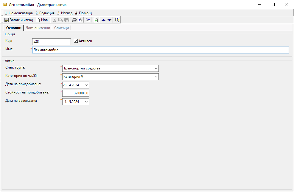

В системата трябва да се добави нов актив Лек автомобил, който попада в Категория V с амортизационната норма 25% на година.
Автомобилът е закупен на 23.04.2024 г. за 19940,38 евро. Въведен е в експлоатация на 01.05.2024 г.

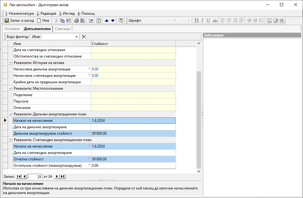

Тези данни служат за попълване на реквизитите във формата за редакция на ДА в раздел Основни. Преди да продължите с настройките е препоръчително да запишете въведеното до момента.
В раздел Допълнителни системата автоматично попълва задължителните полета, свързани с данъчния и със счетоводния амортизационен план. Тук може да добавите също сума за неамортизируема остатъчна стойност на актива.

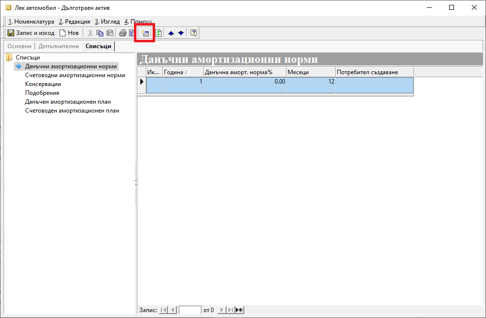

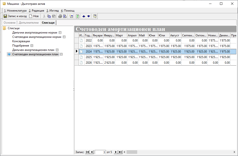

От раздел Списъци са достъпни настройки за подобрения, консервации, амортизационните норми и план на актива.
Докато първите две са възможни при определени обстоятелства, то амортизацията е неизбежна след пускане в експлоатация на актива. Затова трябва да направите настройки за амортизационни норми и амортизационен план.

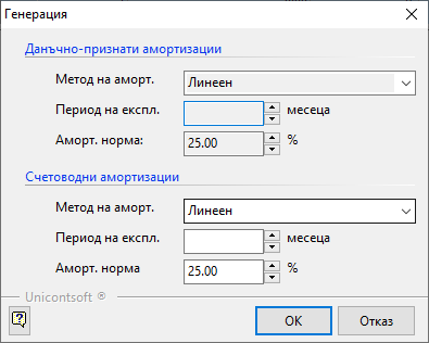

От бутон [Генериране] в лентата с инструменти отваряте формата за избор на амортизационна норма (или период на експлоатация) и метод на амортизация.
По подразбиране системата предлага Линеен метод на амортизация. При него годишните амортизационни квоти са еднакви за целия амортизационен период.
Методът може да бъде променен от падащия списък.
Tip
Системата дава възможност за избор от следните методи на амортизация:
  • Константно дегресивен метод със снижаващ се остатък.
  • Линеен метод с годишните амортизационни квоти, които са еднакви за целия амортизационен период.
  • Метод на сумата на числата
  • Неравномерно дегресивен метод
  • Прогресивен нелинеен метод
  • Произволен метод
За генерацията на амортизационен план е необходимо попълването на едно от двете полета - Период на експлоатация или Амортизационна норма.
Завършвате процеса като потвърждавате избора и записвате промените.

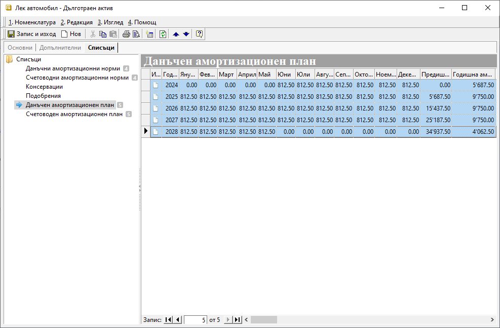

Вече може да разгледате генерираните примерни амортизационни планове за актива - данъчен и счетоводен.
Амортизационните норми (респ. амортизационният план) за избран актив могат да бъдат редактирани.
За целта повтаряне процеса от бутон [Генериране].
Амортизация на ДА#
Генерираните в системата амортизационни планове могат да бъдат видени отделно за всеки актив. Както споменахме, това става във формата за редакция на избрания ДА.

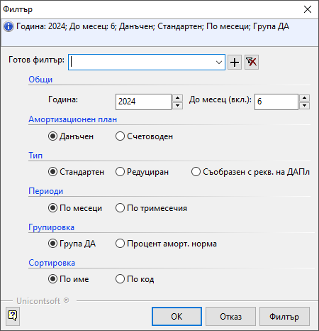

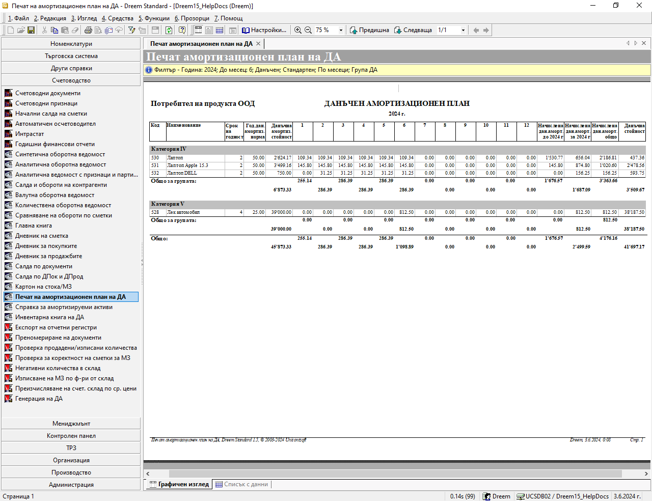

Също така има справка, включваща всички активи. Тя е достъпна от Счетоводство » Печат на амортизационен план. Във филтъра може да изберете вида и типа на амортизационния план, период и други.
Справката, която се зарежда според настроените филтри, включва всички ДА със състояние Активен.

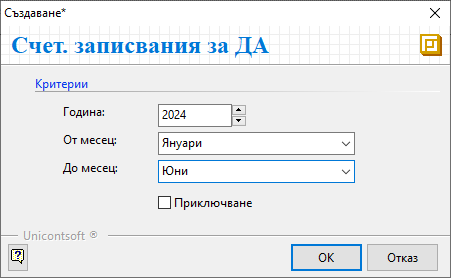

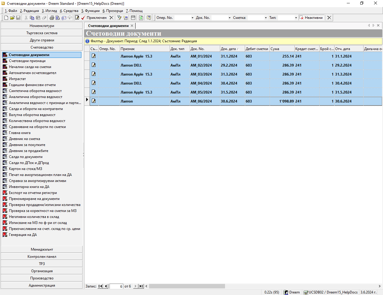

Системата разполага с инструмент за автоматична генерация на счетоводни документи с предложените амортизационни квоти. Намира се в меню Счетоводство » Генерация на ДА.
За да бъдат създадени счетоводни записвания за всички активни ДА, трябва да потвърдите желания период.
Ако поставите отметка за Приключване, системата ще валидира счетоводните документи. Пропуснете тази настройка, ако предпочитате да проверите съдържанието на документите, след което да ги приключите ръчно.
По този начин в Счетоводство » Счетоводни документи се генерират отделни документи от тип АмПл по месеци.
Данните от документите ще бъдат видими в счетоводните справки от момента на приключването им.

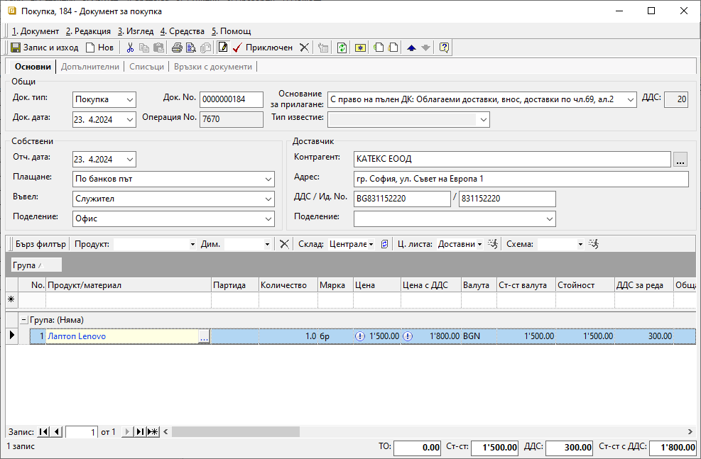

Трябва да въведете фактура за придобит нов актив Лаптоп Lenovo на стойност 950 евро.
От Търговска система » Документи за покупка създавате нов документ Покупка и попълвате всички данни.

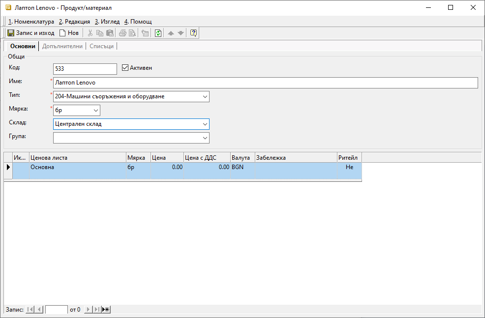

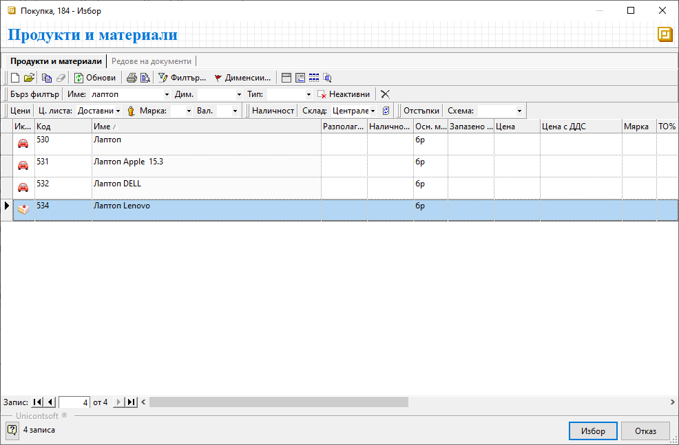

На реда за нов запис трябва да се избере продукт - актива, който все още не е въведен в системата. Затова в поле Продукт/материал отваряте списъка с всички продукти. От него създавате нов продукт Лаптоп Lenovo.
Tip
Имайте предвид, че за да настроите поле Тип, предварително трябва да сте въвели типове продукти в Референтни номенклатури.
След запис на номенклатурата тя вече фигурира в списъка с продукти.
Ще забележите разлика между иконата на Лаптоп lenovo и тези на вече въведени активи. Така системата разграничава в списъка номенклатурите, отговарящи на специфичните изисквания и настроени като ДА.

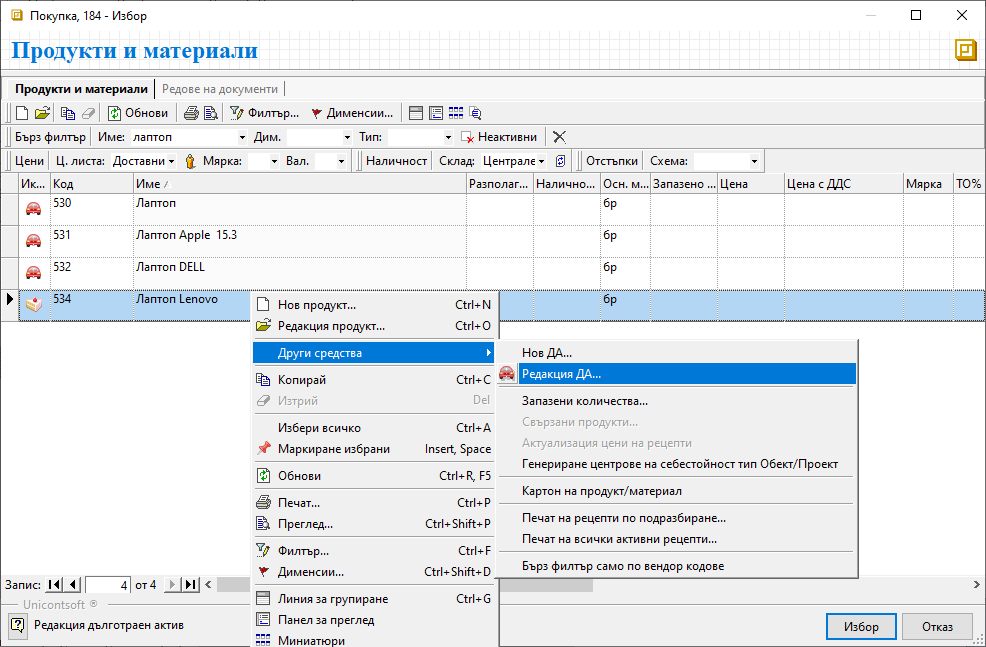

На следващ етап настройката на продукта Лаптоп Lenovo трябва да бъде довършена, така че системата да го третира като дълготраен актив.
Това става от списък Продукти и материали чрез десен клик върху продукта и Други средства » Редакция ДА.
С това се отваря форма за редакция на ДА. В нея може да добавите настройките, описани в началото на темата.

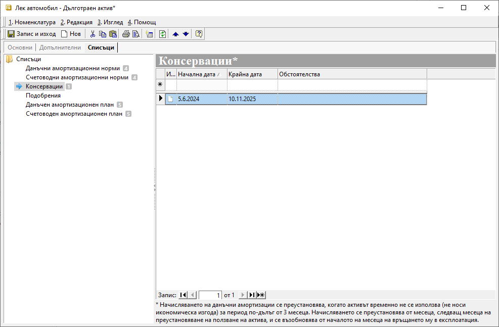

Консервации на ДА#
Когато дълготраен актив е изведен от употреба за минимум дванадесет месеца, без значение от причините, се допуска неговата консервация. След изтичането на периода на консервация се очаква неговото повторно въвеждане в употреба.
Начисляването на данъчни амортизации се преустановява от месеца, следващ месеца на преустановяване на използване на ДА. Начисляването се възобновява от началото на месеца на връщането на актива в експлоатация. Данъчният амортизируем актив не се отписва от данъчния амортизационен план.
Период на консервация може да настроите от форма за редакция на ДА в Списъци » Консервации. Трябва да посочите началната и крайната дата на извеждането от експлоатация.
Може да добавите коментар с обстоятелствата, налагащи това.

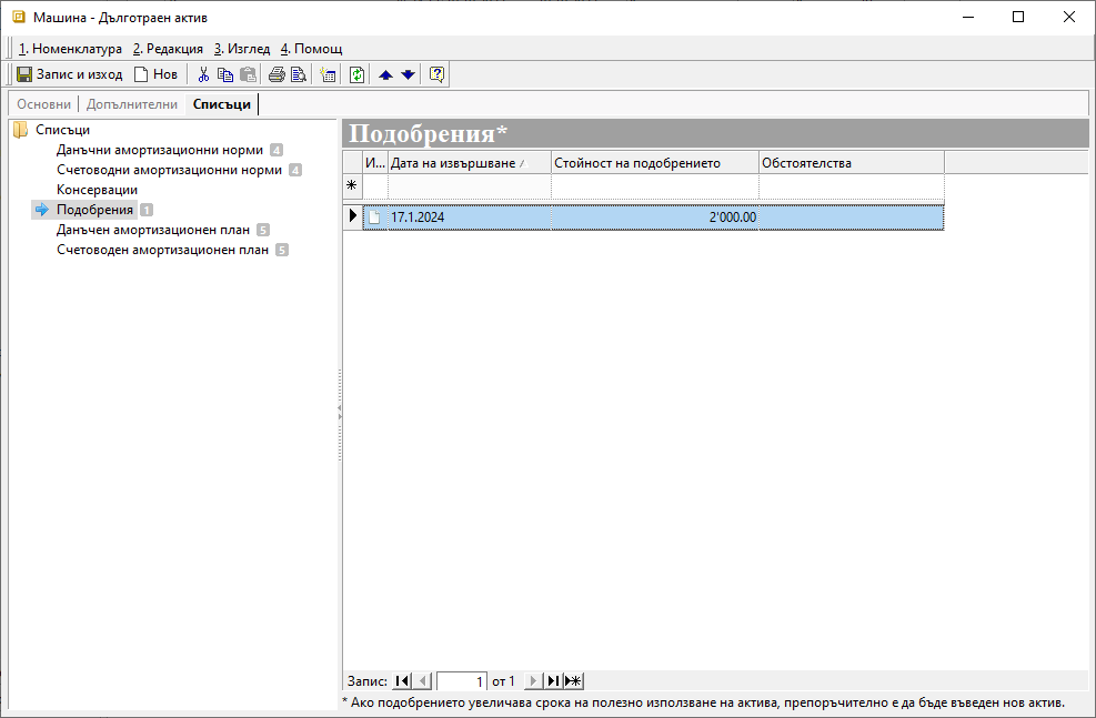

Подобрение на ДА е извършването на последващи разходи, свързани с актива, които увеличават неговата икономическа изгода. Разходите за извършване на подобрения подлежат на капитализиране - увеличават отчетната стойност на актива.
В системата сумата на извършените разходи се посочва в поле Стойност. Попълва се също Дата на подобрението. Настройките ще откриете в картон на ДА, раздел Списъци » Подобрения.
Данъчната амортизируема стойност се увеличава от началото на месеца, през който са завършени последващите разходи (чл. 63 от ЗКПО).
След записване на промените системата актуализира данните в данъчния и в счетоводния амортизационен план.
Ако подобрението увеличава срока на полезно ползване на ДА, препоръчително е да се въведе нов актив.
