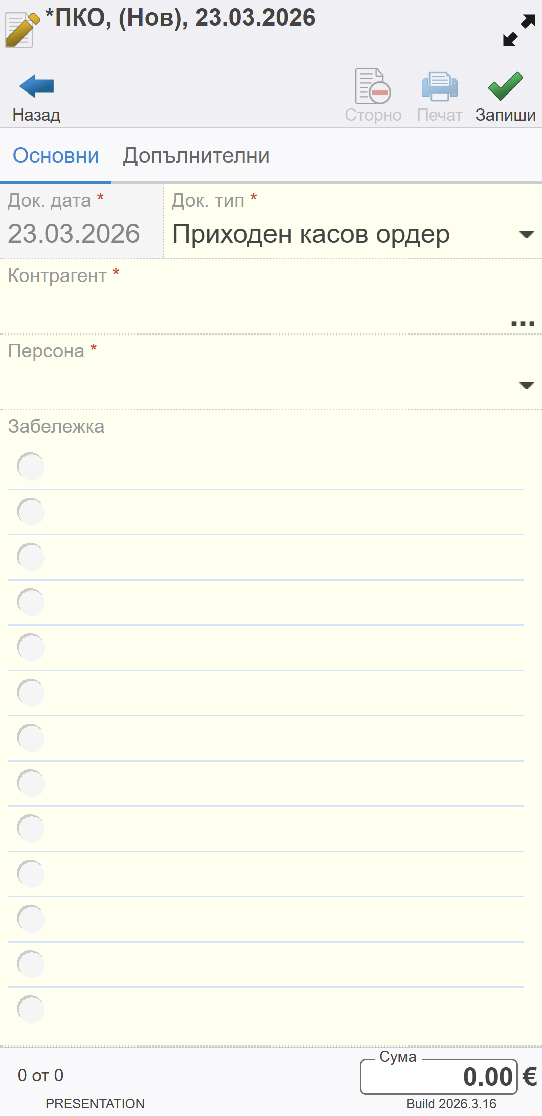

За създаване на протокол за прихващане се избира бутон [Нов].
Това отваря празна форма за въвеждане на данни. Тя се състои от два раздела: Основни и Допълнителни.
  1. Основни
В раздел Основни се въвеждат необходимите данни за клиента в полета:
  • Док. дата - Автоматично е попълнена текуща дата.
  • Док. тип - За регистриране на прихващане се създава ПКО-Приходен касов ордер.
  • Контрагент - Отваря форма за избор от списък с клиенти. Желаният контрагент се маркира и потвърждава с бутон [Избор].
  • Персона - Обзавежда се с персона от списъка с настроените за избрания контрагент.
  • Забележка - Празно поле за въвеждане на допълнителни бележки към документа.

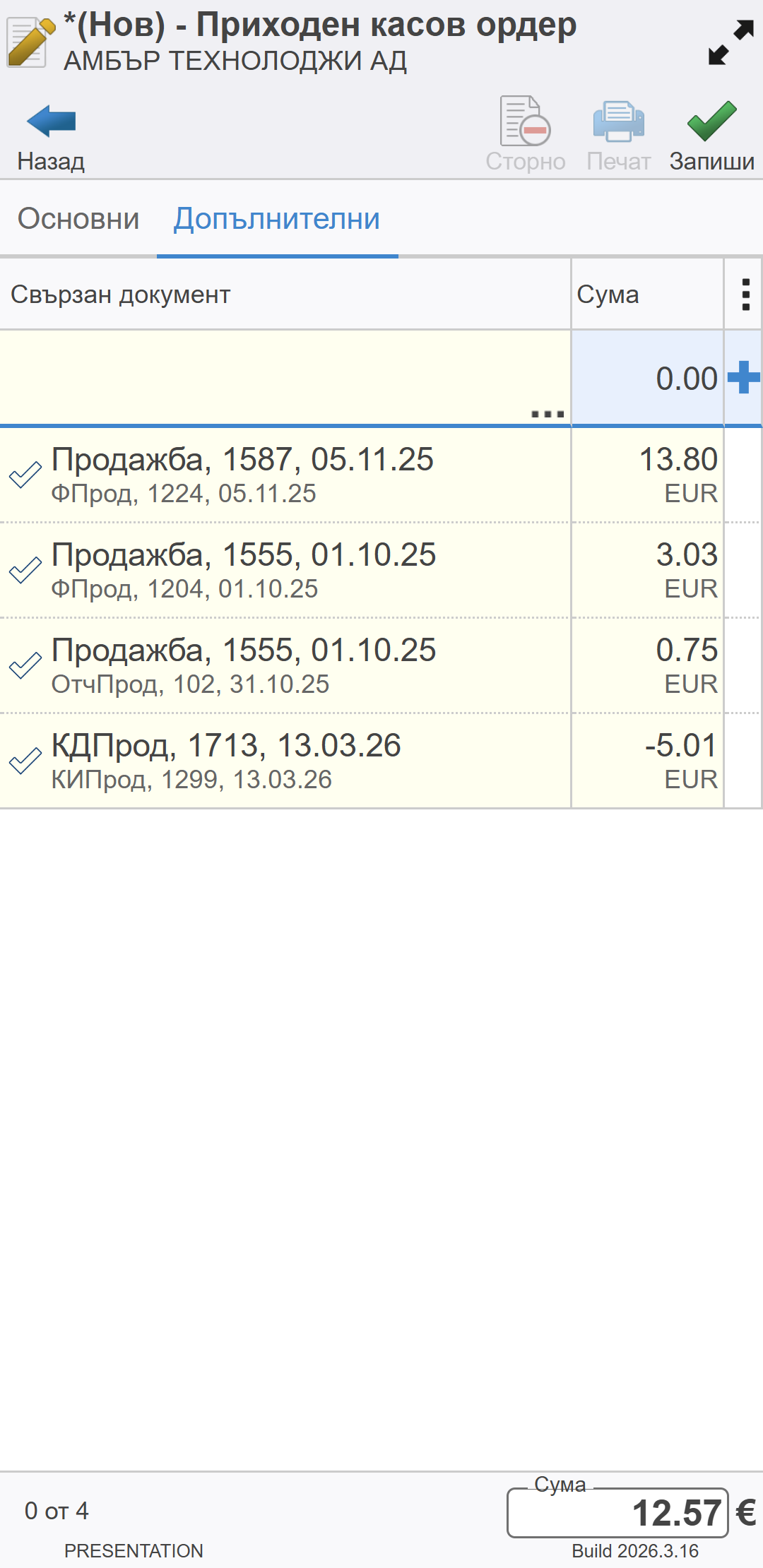

От раздел Допълнителни се добавят документите, за които се регистрира прихващане. Това става от реда за нови записи, разположен в горната част на екрана.

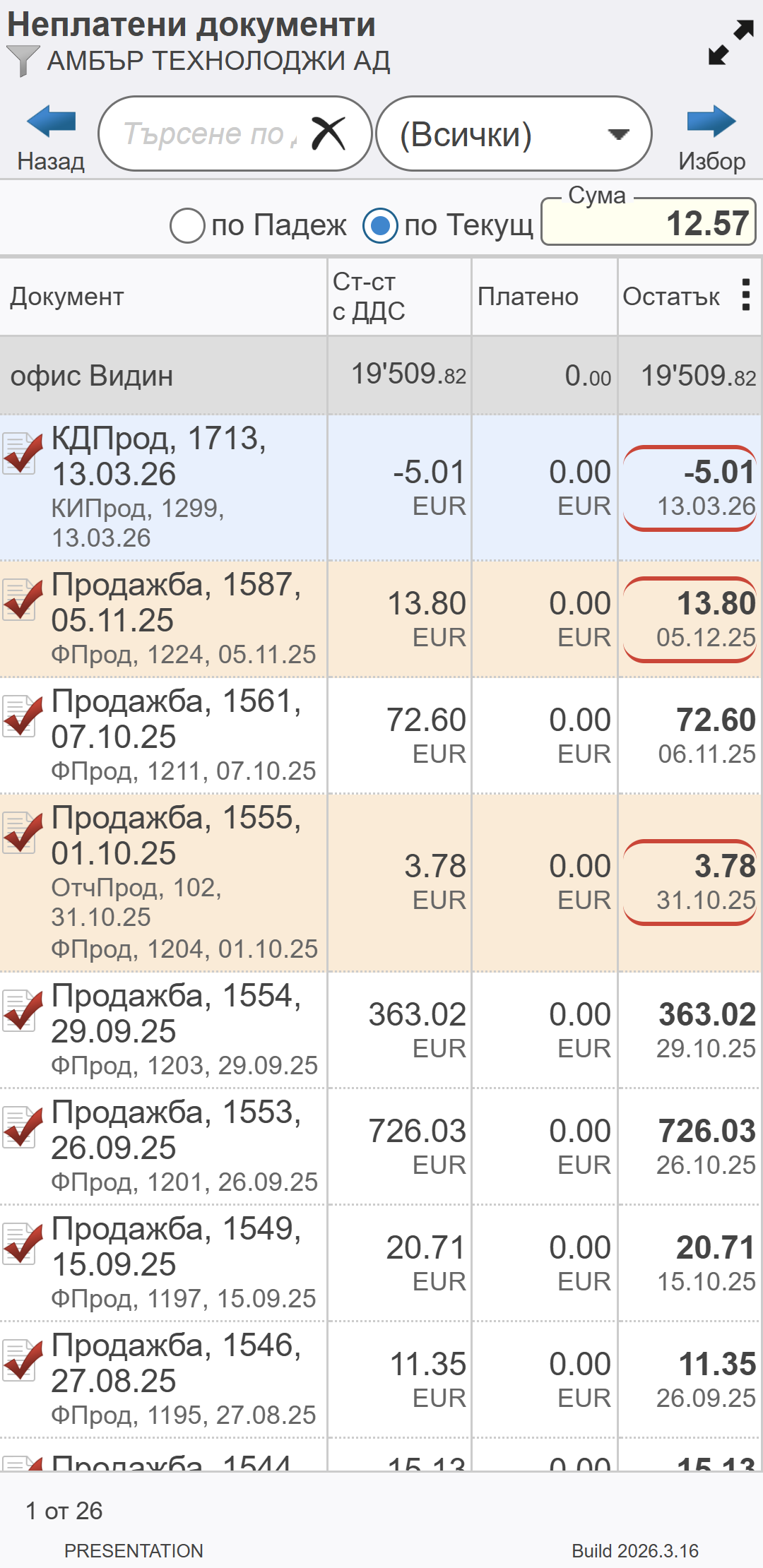

В поле Свързан документ се отваря списък с документи за избрания контрагент, които имат остатък за плащане.
В полета Остатък се маркират един или няколко документа, за които постъпва плащане. Системата калкулира дължимото в поле Сума.
Свързаните документи се потвърждават с бутон [Избор].
Системата затваря списъка с неплатени документи и добавя маркираните записи в ордера.

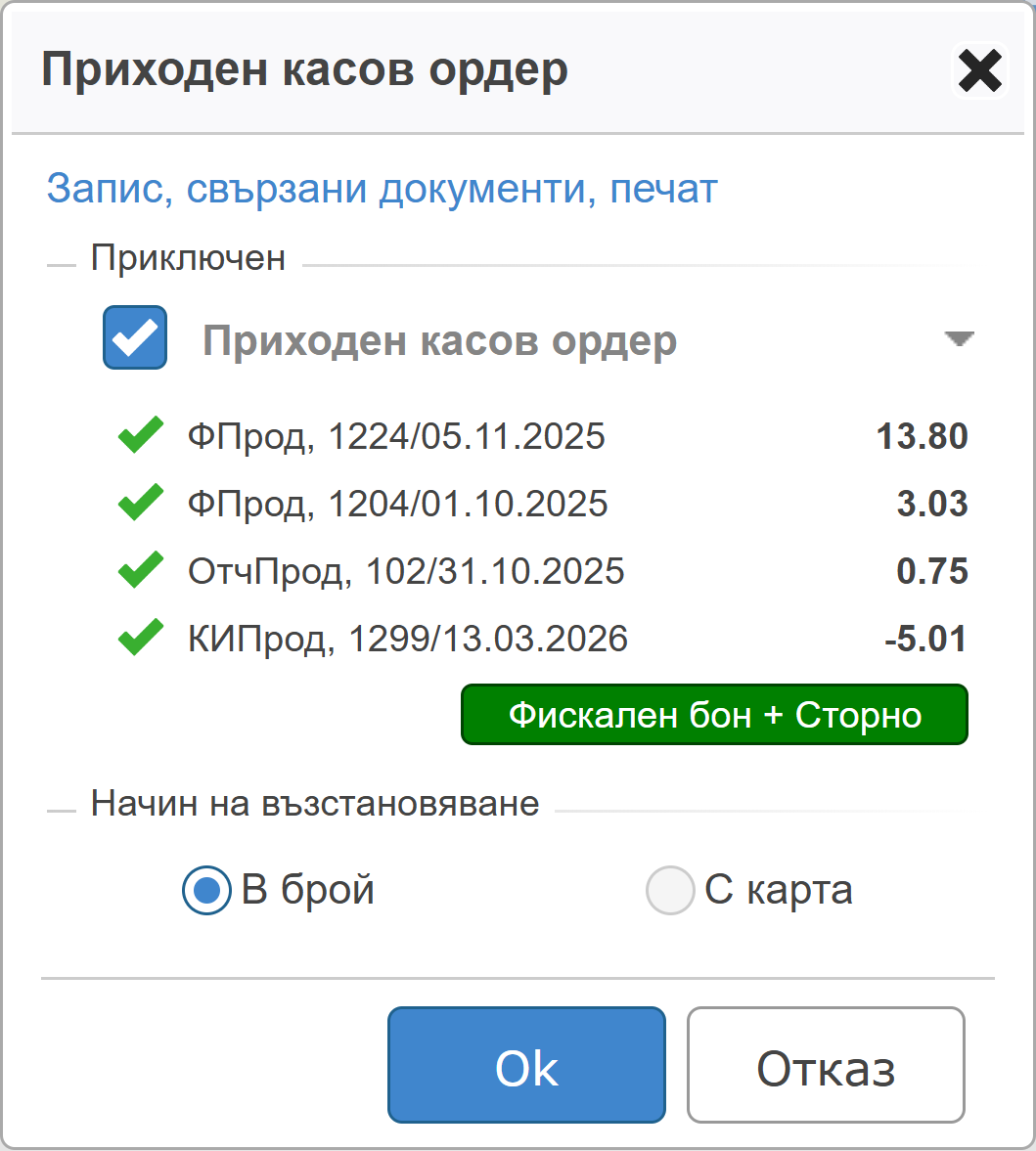

С това системата извежда форма с различни опции.
  1. Приключен
Приключването на документа означава, че сумите в него се прихващат и той става валиден за системата. Това може да стане като се маркира опцията за Приключен.
  1. Начин на плащане
Получено плащане от клиента се регистрира чрез избор на метод В брой или С карта.
При тази операция системата изисква да бъде издаден фискален бон. За тази цел задължително трябва да има свързано фискално устройство.
С бутон [Ok] избраните опции се потвърждават. Системата валидира ордера и отпечатва касова бележка.
