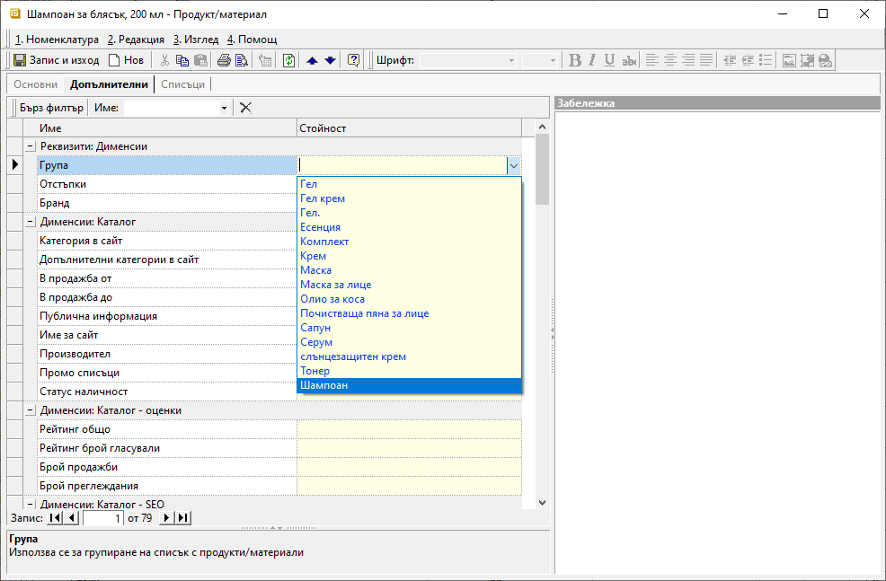

  1. За нов продукт
При създаване на нов продукт може да добавите дименсия от формата за редакция.
В раздел Допълнителни » Реквизити: Дименсии са показани всички предварително създадени дименсии, отнасящи се до продукти. От колона Стойност може да отворите падащ списък, от който да изберете желаната подкатегория.
Повторете на всички редове с дименсии, в които продуктът ще участва.
За да съхраните промените и да излезете от формата, изберете бутон [Запис и изход].

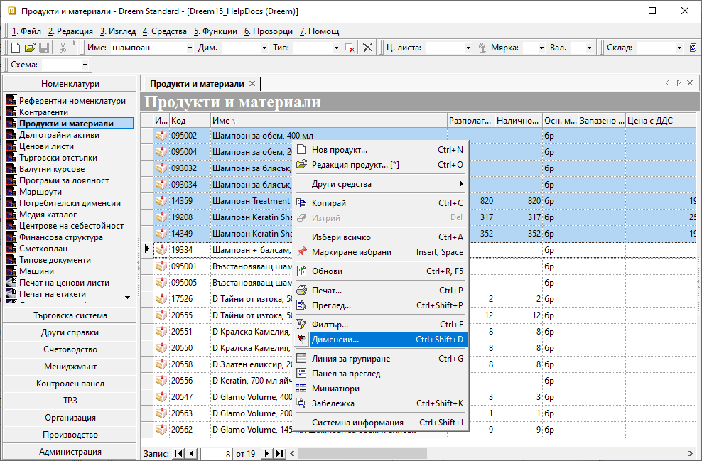

  1. За съществуващ продукт
При този начин за добавяне/редакция системата дава възможност да се маркират множество продукти и едновременно да се изберат общите за тях категории.
За вече съществуващи продукти може да добавяте/редактирате дименсии по няколко начина.
Първият е отново през формата за редакция на продукт. Той е удачен при настройка на много малък брой продукти.
Другият вариант е по-удобен за обща настройка на голям брой номенклатури. При него от списъка Продукти и материали може да маркирате един или няколко реда и с десен клик да изберете Дименсии.

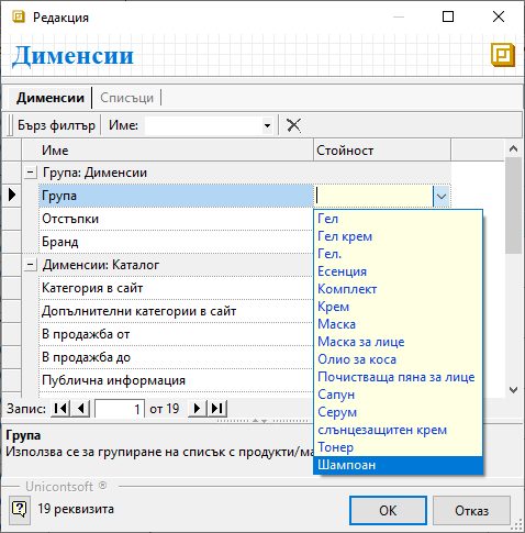

Това отваря форма за редакция Дименсии. В нея са показани всички съхранени в системата категории продукти.
Може да използвате бързия филтър за по-лесно намиране на категория по име или част от име.
За дефиниране на дименсия се позиционирайте на избрания ред. От поле Стойност може да отворите падащ списък, в който избирате дименсия.
Може да запишете или откажете промените съответно чрез бутон [OK] или [Отказ].
От момента на потвърждаване продуктите ще участват при всички филтри и справки за новонастроените дименсии.
