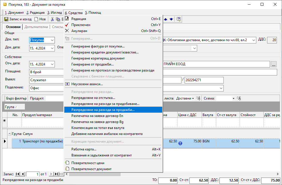

Попълвате нужните реквизити и от меню Средства стартирате Разпределение на разходи за продажба.
Опцията Разпределение на разходи за продажби е активна в Покупка единствено при състояние на редакция.

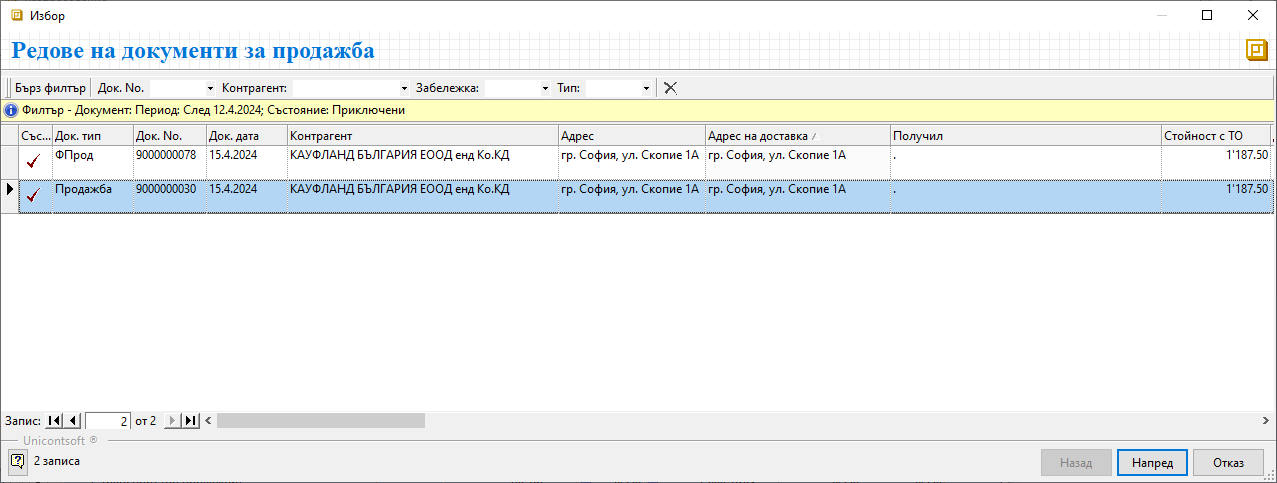

В отварения списък с документи маркирате продажбата, върху която ще разпределяте разходи. Може да маркирате едновременно няколко продажби, когато разходът за разпределяне е общ за тях.
Бързото и лесно намиране на точния документ зависи от зададените филтри в съответния списък.

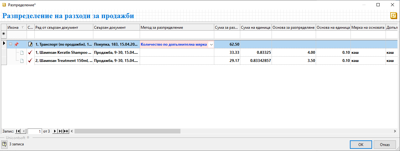

Системата ще добави на отделен ред всеки един от тях, предлагайки сума за разпределяне на база Продажна стойност.

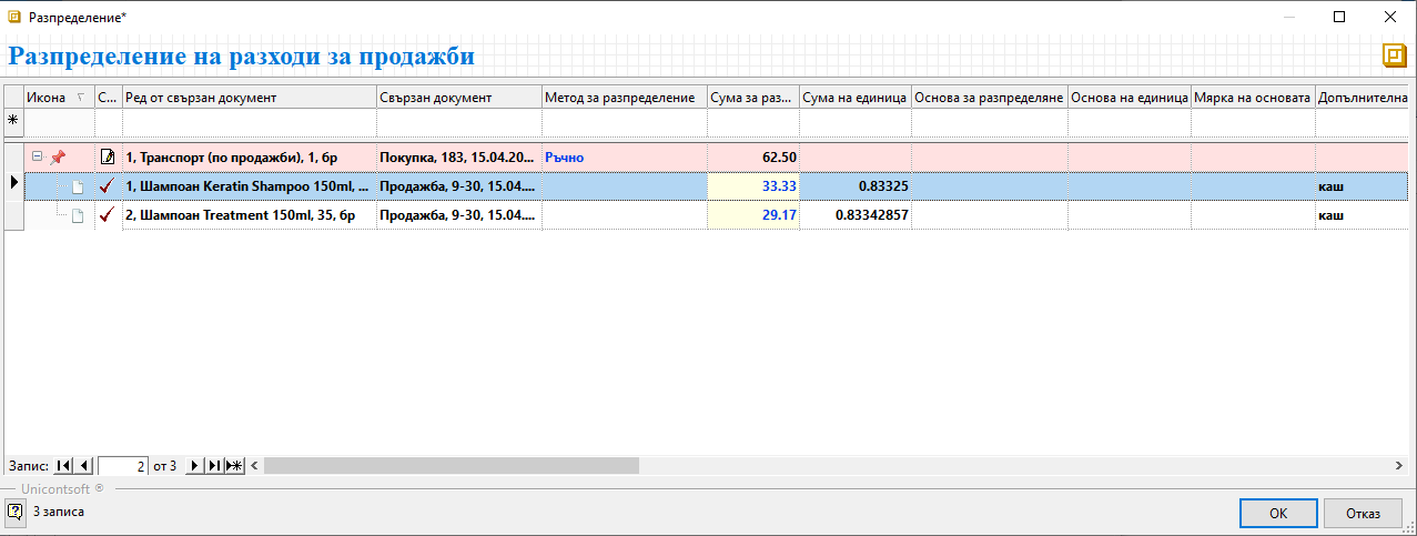

  • Ръчно - При него системата “отключва” колона Сума за разпределяне и имате пълната свобода да разделите общата сума на разхода по продукти.

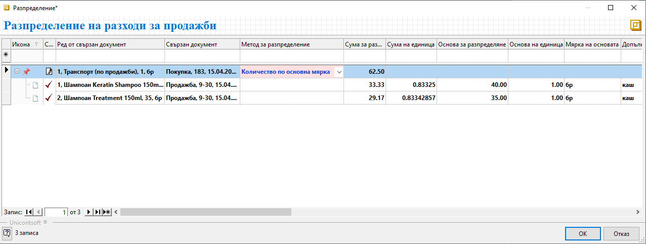

  • Количество по основна мярка - При този метод системата автоматично разпределя общата сума на разхода спрямо количествата в основна мерна единица.
  • Количество по допълнителна мярка - За да използвате този метод, трябва предварително да настроите допълнителни мерки на продуктите.

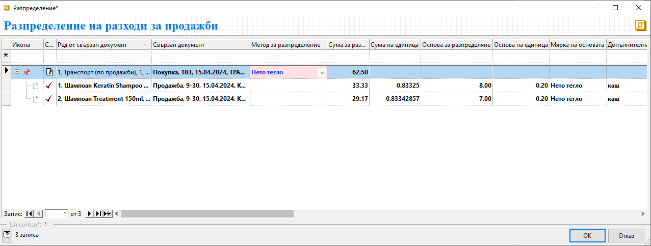

  • Нето тегло - При този метод също е нужна предварителна настройка в раздел Допълнителни във форма за редакция на продукта.
    При разпределението на транспорта системата дава информация с тези настройки в колона Основа за разпределение на единица и Мярка на основата.

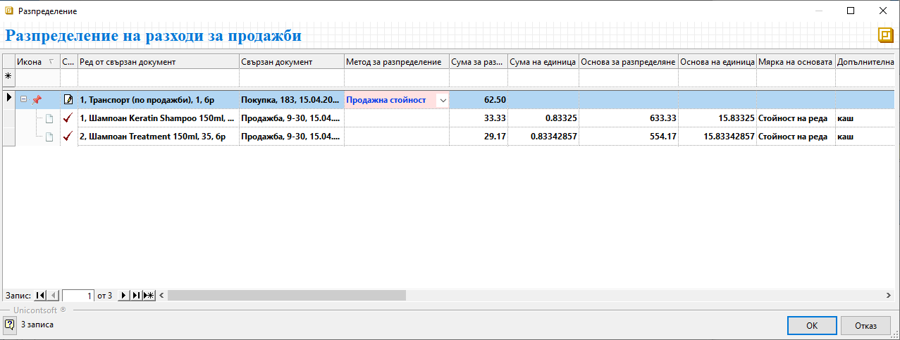

  • Продажна цена - С този метод системата автоматично разпределя общата сума на разхода спрямо единичната цена на продуктите.

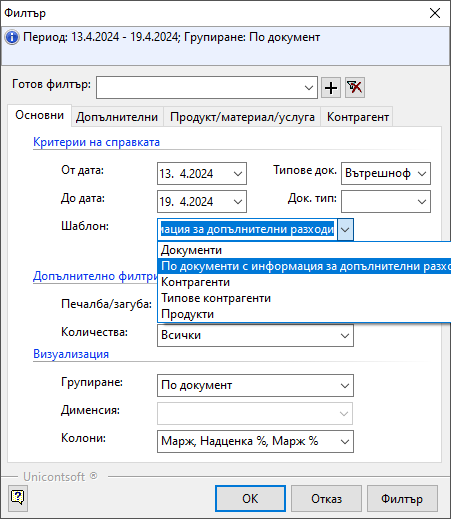

Марж и рентабилност

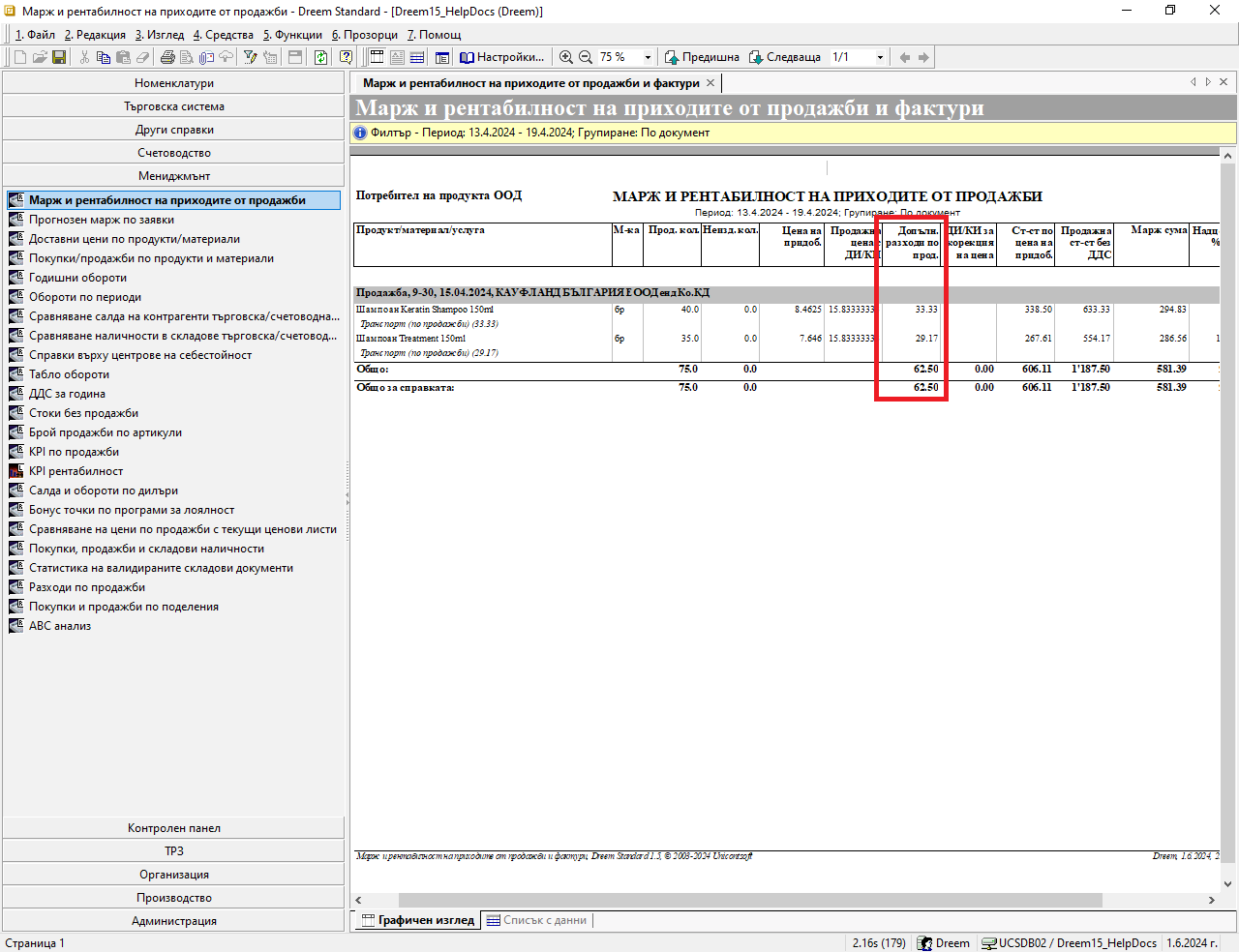

Информация за разпределените допълнителни разходи ще намерите и в Мениджмънт » Марж и рентабилност. От филтъра на справката избирате специално предназначения за това Шаблон - По документи с информация за допълнителни разходи.
В справката ще получите цялостна информация за продажбите с цена на придобиване, продажна цена (вкл. коригиращи документи), допълнителни разходи, марж и други.

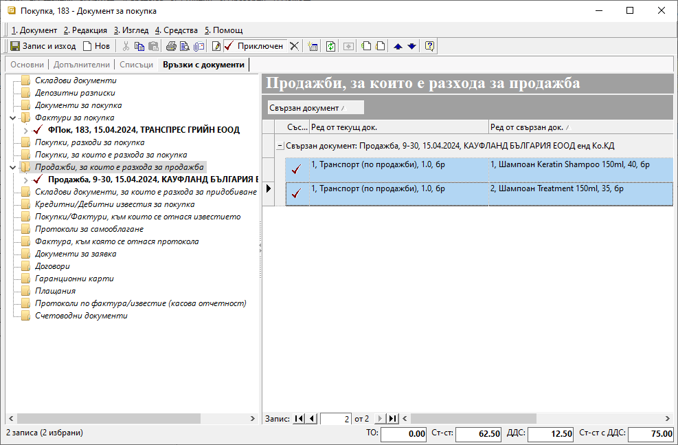

Свързани документи

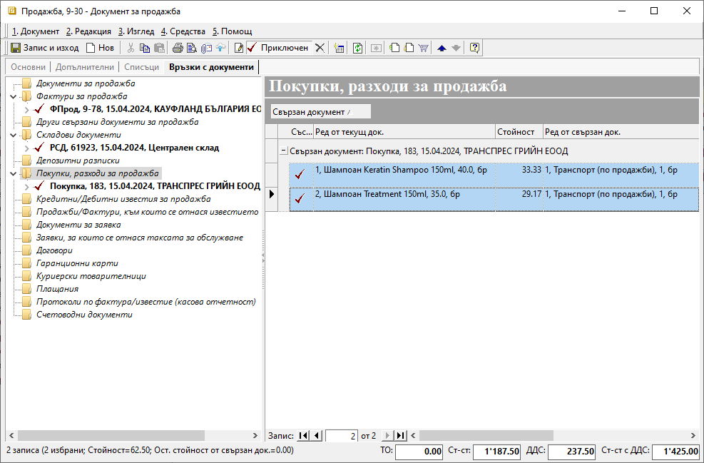

Освен в посочените справки, информация за разпределени разходи може да видите и от раздел Свързани документи на форма за редакция на документ:
  • В документа за продажба, към която има допълнителни разходи;
  • В документа за покупка, съдържащ разпределени разходи по продажба(и);

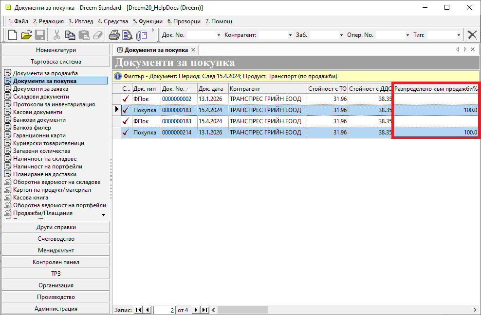

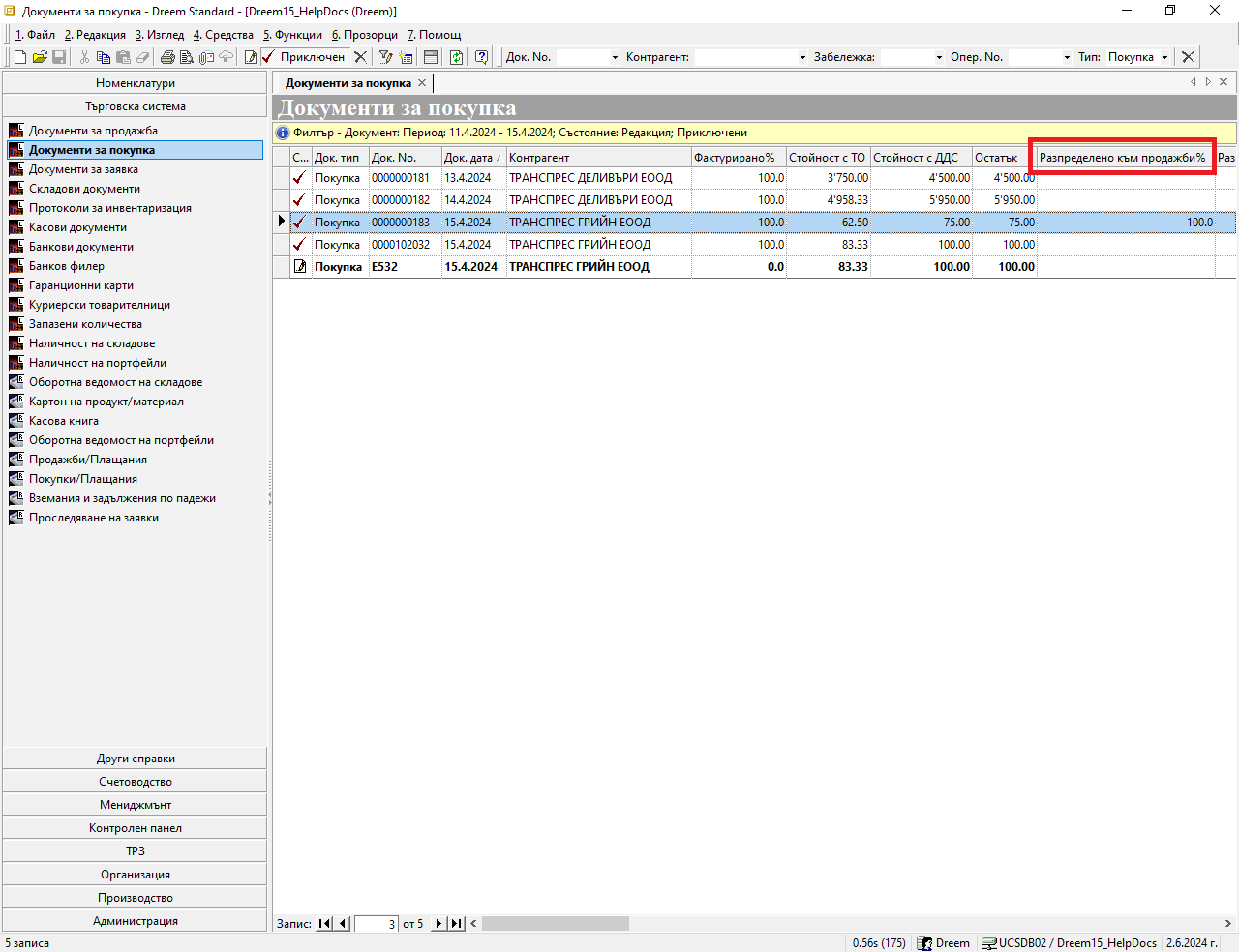

За да сте сигурни, че желаните покупки са разпределени като разходи по продажби, може да следите колона Разпределено към продажби %. Тя се намира в списък Документи за покупка.
Ако колоната не е видима, се извежда чрез десен и Изглед на списък.
