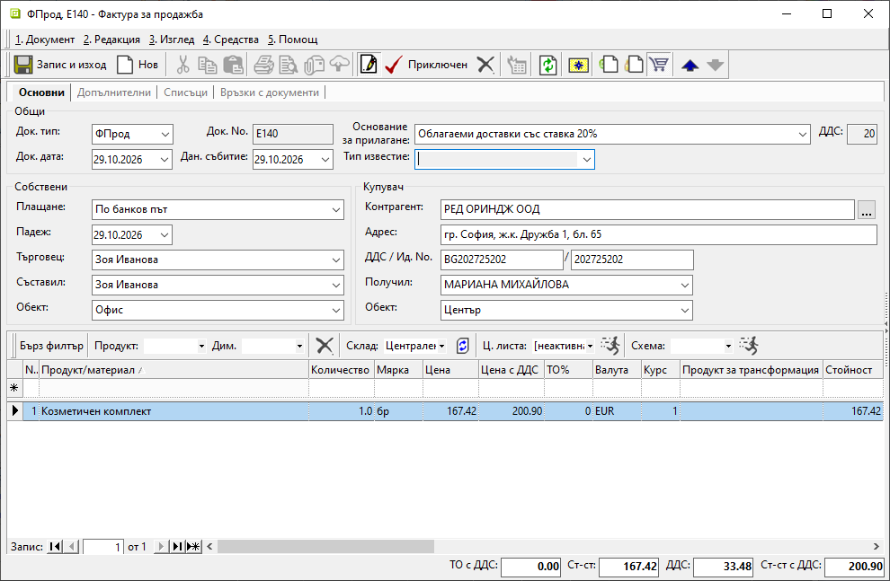

В системата има функция, която позволява във фактурата да се покажат други продукти или обобщени редове, като се запази връзката с редовете на продажбата.
Всички събирателни продукти трябва да бъдат въведени като номенклатури в Продукти и материали.
Системата прилага трансформиране единствено при изрично указване - в продажбата или в настройката на продукт. И в двата случая се създават нови редове във фактурата и се записват връзките им с продажбата. Оригиналните продукти в продажбата не се заменят от тази операция.

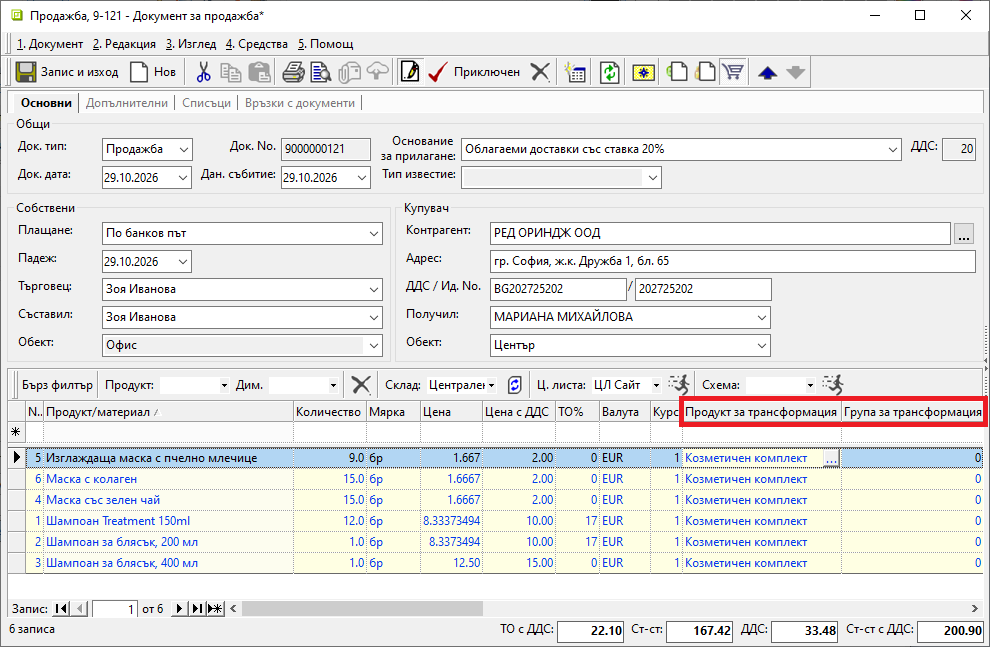

  1. Трансформация, зададена в редовете на продажбата
В редовете на продажбата попълнете полета Продукт за трансформация и Група за трансформация. Ако не са видими, изведете чрез Изглед на списък.
При фактуриране редовете с един и същ продукт и група се обединяват.
Цената се изчислява от сумата на включените редове, а отстъпката на получения ред е нула — тя вече е отразена в стойността.
Отделни редове остават при различни ДДС ставки, основания за ДДС, данъчни групи или настройки за отложен приход.

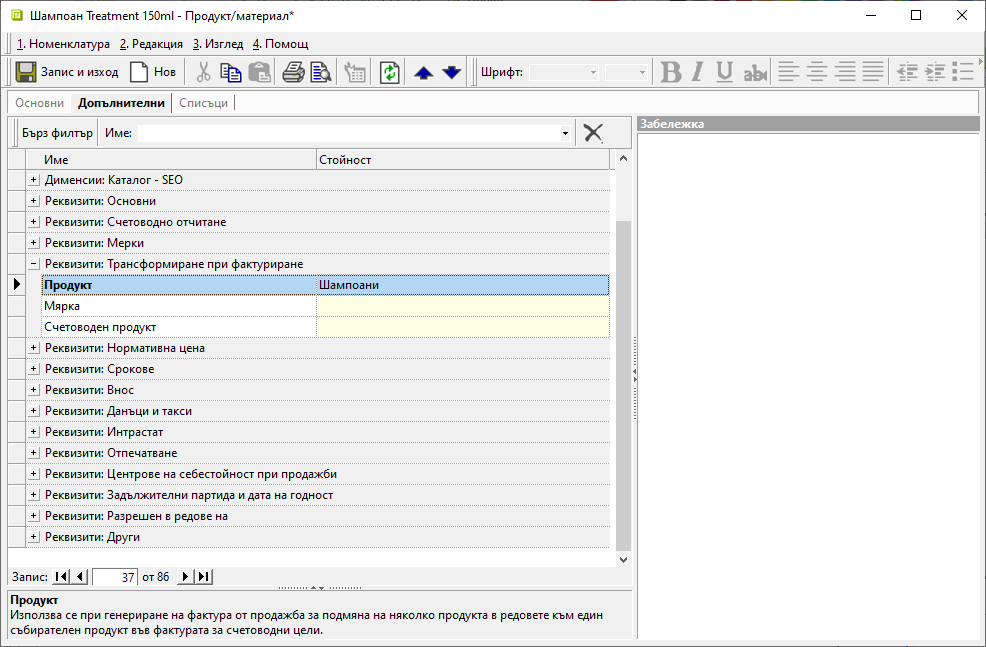

  1. Автоматична замяна според настройката на продукта
Добавете настройка във формата за редакция на продукта от Допълнителни » Реквизити: Трансформиране при фактуриране.
В поле Продукт отваряте списъка с номенклатури и указвате продукта за трансформация.
От поле Мярка за събирателния продукт също можете да изберете различна мерна единица.
Настройката за продукт се проверява, ако редът в продажба няма зададен Продукт за трансформация.
Мерките и цените във фактурата се преизчисляват чрез настроените съотношения.
