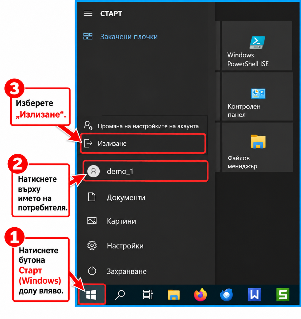

Не знам как да затворя терминалната сесия#
За излизане от сесията (Log off) изпълнете стъпките:
  • Натиснете бутона Windows (Старт) долу вляво.
  • Натиснете върху името/иконата на потребителя.
  • Изберете Излизане.
Не затваряйте прозореца с [X]. Това само прекъсва връзката (Disconnect), но не прекратява терминалната сесия.
