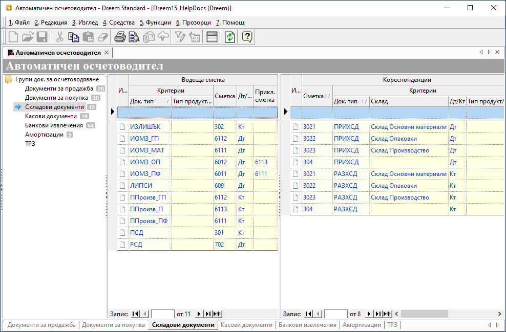

  1. Автоматичен осчетоводител
В Автоматичен осчетоводител се конфигурират настройки в секция Складови документи по типове продукти, документи и складове.
Tip
Настройки за автоматично осчетоводяване може да добавяте и редактирате по всяко време. При промяна трябва да съобразите дали е необходима генерация на нови счетоводни записи към складовите документи.

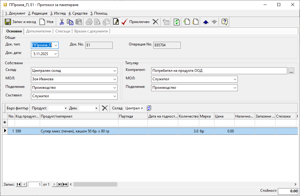

Първоначално отразявате в системата всяко производствено задание чрез приходен складов документ - акт или протокол за производство. На тази база в последствие ще финализирате всеки от етапите на производство.
Полуфабрикатите се използват като входен материал в следващите етапи на производство на готова продукция. Следователно тяхното изготвяне трябва да бъде завършено преди това на готовата продукция.
Полуфабрикати#

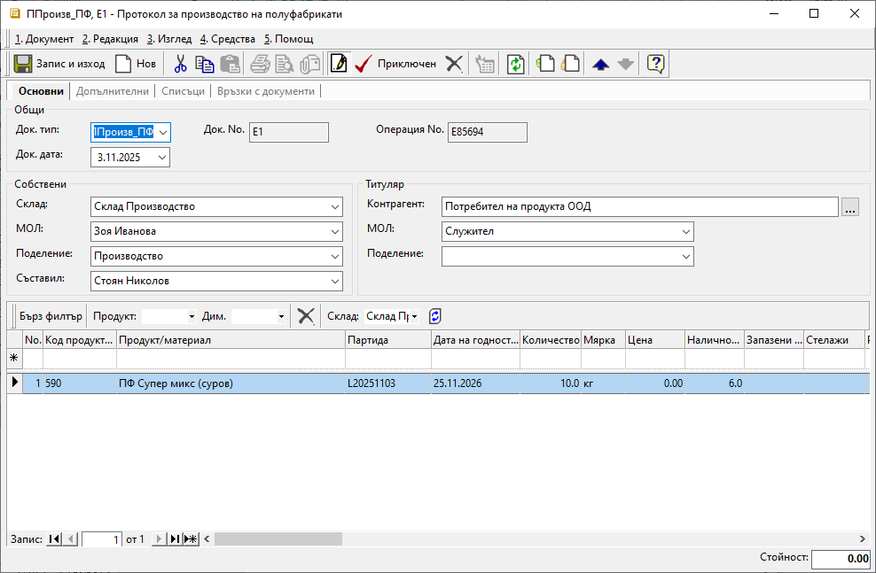

Нов документ за производство може да създадете в Търговска система » Складови документи. Той трябва да съдържа полуфабрикатите с количествата, които ще се произвеждат в избраната мерната единица. Спрямо тези данни системата прилага настроената рецепта при генерацията на ИОМЗ.
Може да попълните Партида и Срок на годност на партида по всяко време преди приключването на документа.
Запишете въведените до момента данни (клавишна комбинация Ctrl+S или меню Документ » Запис).
На този етап документът за производство не се приключва.

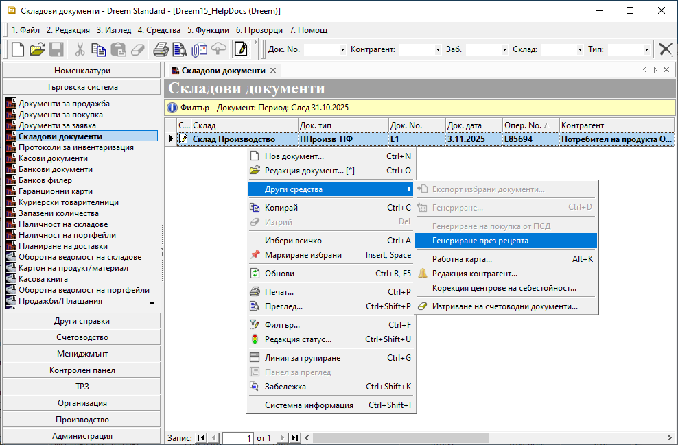

Системата създава автоматично исканията за отпускане на МЗ чрез вграден инструмент Генериране през рецепта.
Той е достъпен от:
  • формата за редакция на акта/протокола за производство в меню Средства;
  • списък Складови документи и десен клик върху документа в меню Други средства.

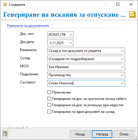

Чрез помощника за автоматично създаване на ИОМЗ управлявате генерацията и указвате реквизити на документи.
Предвид направените предварителни настройки при стартиране на помощника попълвате следните полета:
  • Док. дата - Посочете датата, за която се генерира разходният складов документ ИОМЗ_МАТ_ПФ.
  • Реквизити - Това поле определя вида на генерацията.
    Подходящата опция в случая е Склад и тип документ от рецепта. При нея генерацията взема предвид настройките за тип документ и склад на изписване за суровините от рецептата на полуфабриката.
  • Приключен - Чрез отметка указвате ИОМЗ_МАТ_ПФ да се генерира и приключи автоматично.
    Оставете празно, ако желаете документът да остане в редакция, за да нанесете корекции.
  • Генериране на док. за излишък при недостиг - С опцията указвате дали системата да създаде документ ИЗЛИШЪК със суровините в недостиг за изпълнение на рецептата.
  • Генериране по един документ на склад - .
На следващия етап от генерацията системата информира какви документи е в готовност да създаде. Може да потвърдите действието с отметка при Генериране на документи и бутон [Генериране]. Имайте предвид, че след тази стъпка не може да откажете генерацията.

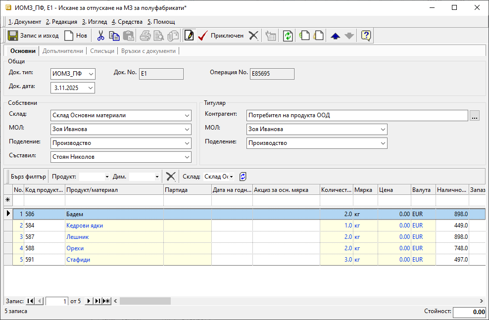

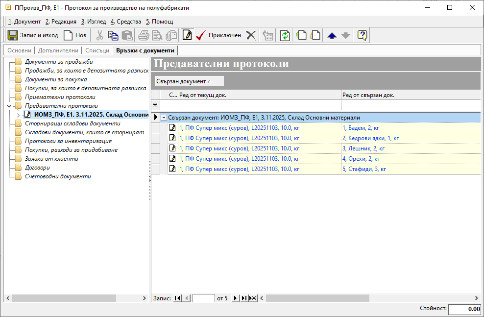

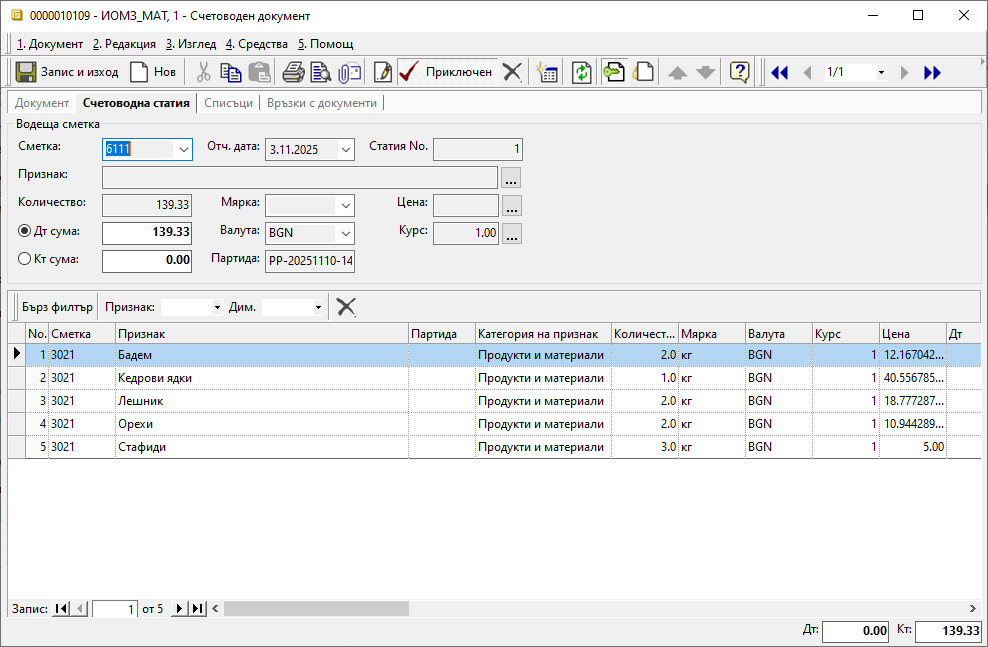

Новосъздаденият ИОМЗ_МАТ_ПФ е добавен в списъка със складови документи. Той е достъпен също от раздел Връзки с документи на АПФ.
Реквизитите в ИОМЗ_МАТ_ПФ са обзаведени автоматично. Системата позволява да нанасяте корекции при необходимост. Накрая трябва да валидирате документа. С това участващите в него суровини се изписват от избрания склад.
Всяко ИОМЗ е разходен тип складов документ и се обзавежда автоматично със среднопретеглените цени за склада.
Формираната стойност на ИОМЗ се прехвърля като обща стойност и в документа за производство.
На тази стъпка има възможност да генерирате и счетоводно записване.

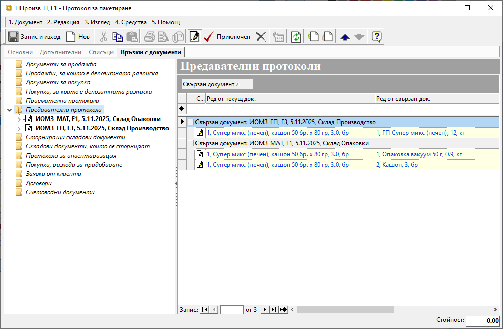

Спрямо настройките на произвеждания продукт се създадат един или няколко свързани документа ИОМЗ.
Документите се приключват в последователност от разходен към приходен складов документ. Така системата автоматично попълва среднопретеглени цени в разходните и формира стойността на приходните документи.
В АГП себестойността на готовата продукция се формира като сбор от стойностите на свързаните му ИОМЗ.
