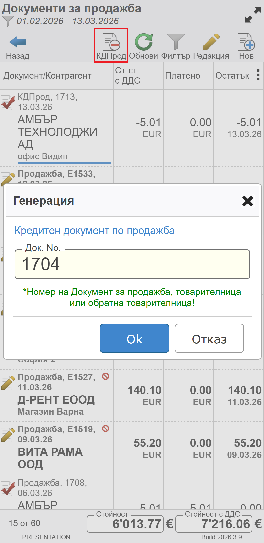

Системата разполага с инструмент за бърза генерация на кредитен документ при връщане по продажба на цялото съдържание. За целта в списък с документи за продажба се избира бутон [КДПрод]. Това отваря форма за търсене (сканиране) по номер на продажба, товарителница или обратна товарителница.

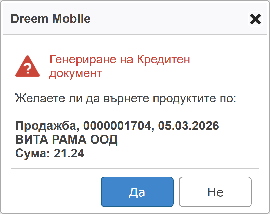

При успешно идентиициране на документа системата извежда форма за потвърждаване или отказ на генерацията.
Тук системата не изисква избиране на продукти и количества. Кредитният документ ще се обзаведе автоматично с цялото съдържание на продажбата.

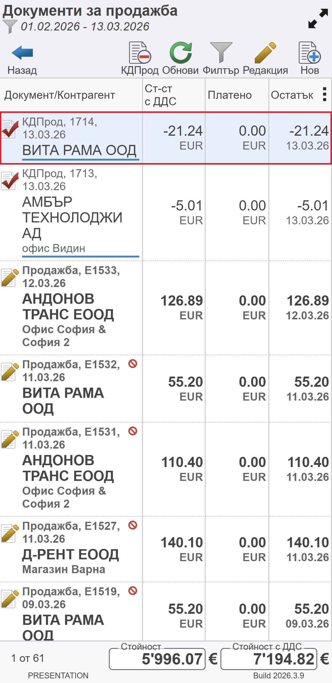

Когато генерацията на връщането бъде потвърдена, в списъка с документи се добавя нов КДПрод за избрания контрагент.
Кредитният документ е в състояние Приключен. Може да бъде отворен и отпечатан.

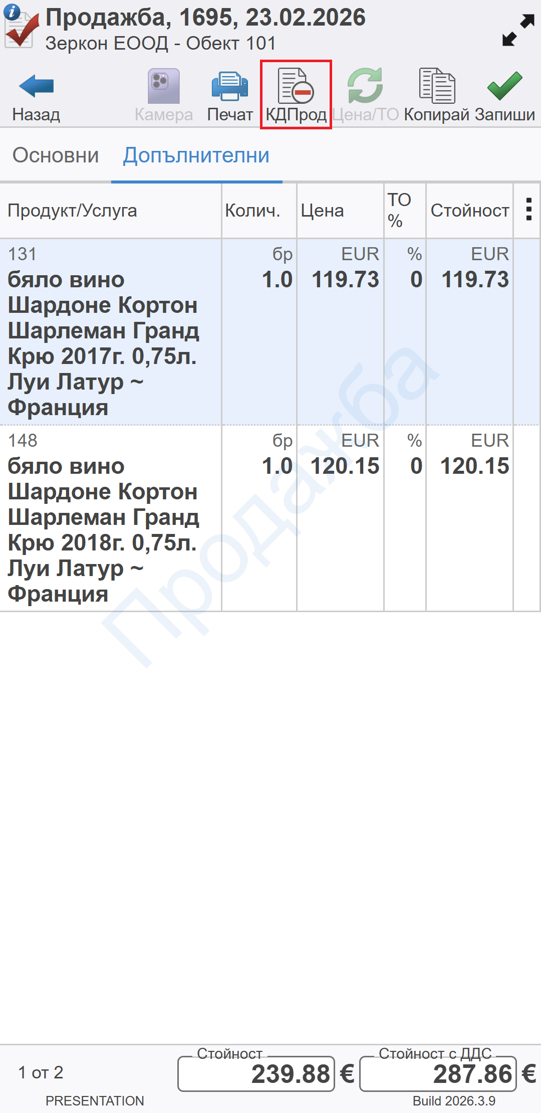

В списъка с продажби се намира и маркира тази, за която трябва да се направи коригиращ документ. Продажбата се отваря и чрез бутон [КДПрод] се стартира генерацията на кредитен документ.

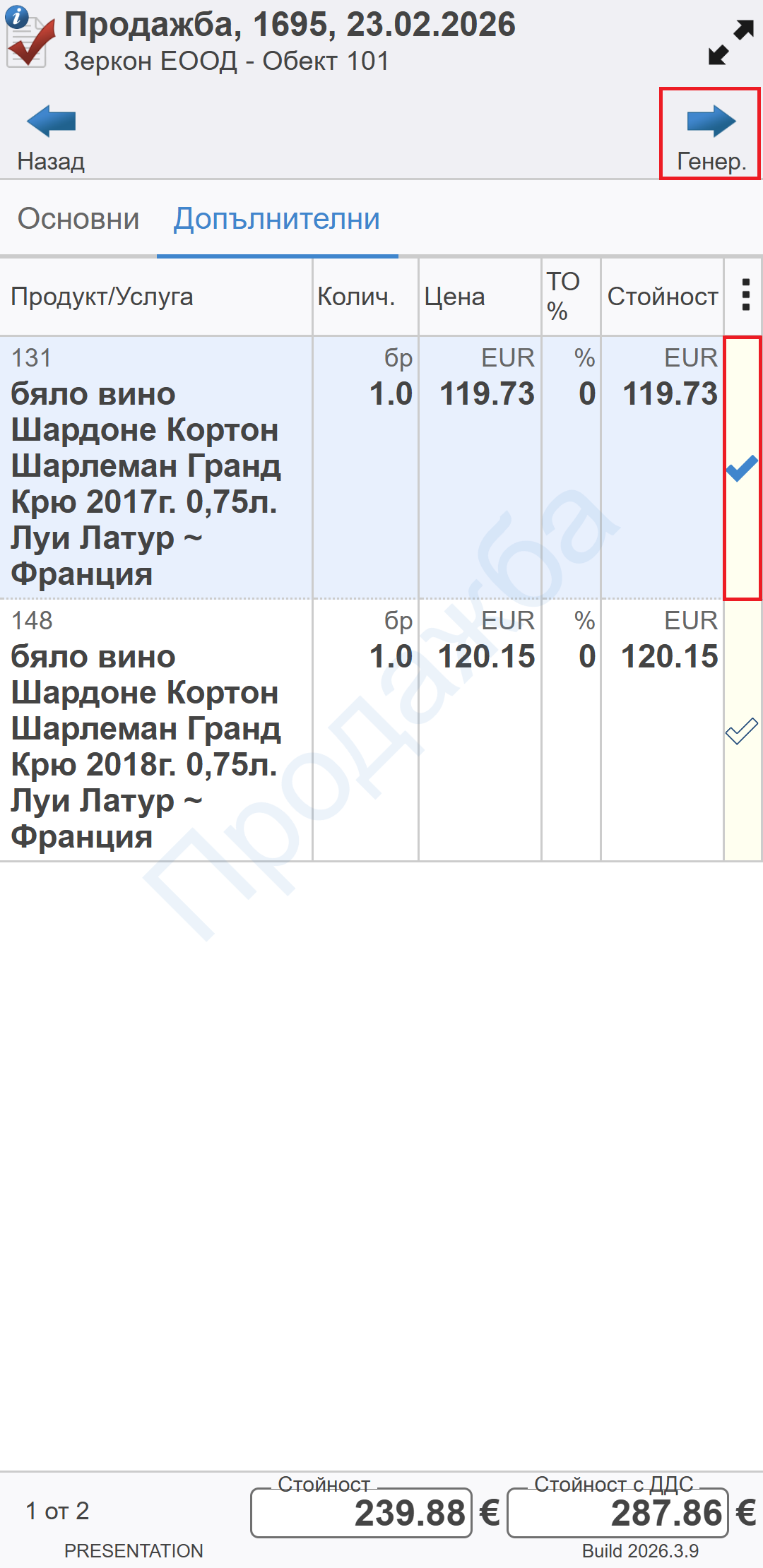

Системата извежда маркери в крайната дясна колона. Чрез тях се отбелязват редовете с желаните продукти. Системата ще включи всеки от тях в кредитния документ.
С бутон [Генер.] се повърждава и преминава към следваща стъпка от генерацията.

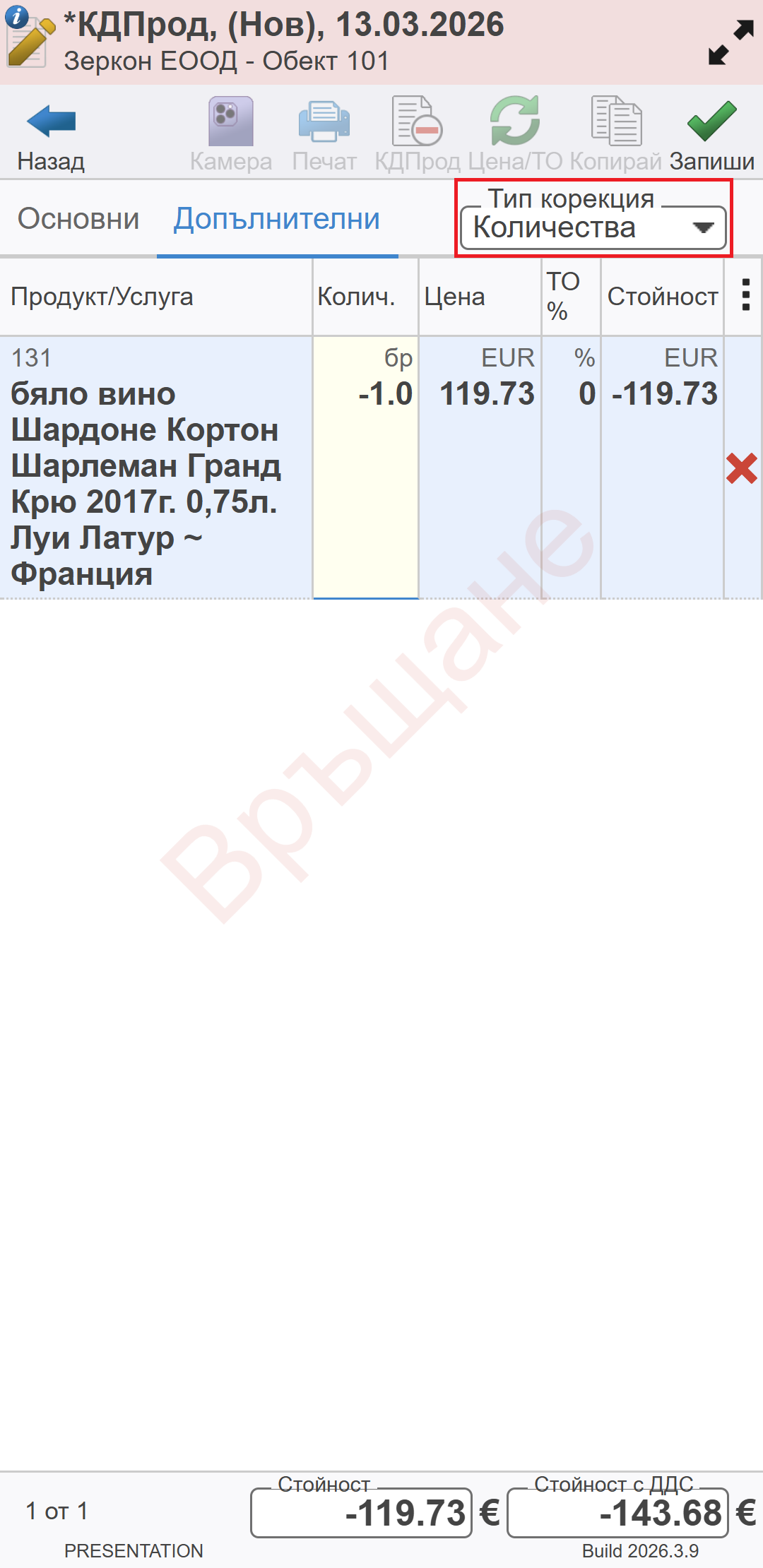

И двата раздела от формата на документа - Основни и Допълнителни, са автоматично попълнени. Трябва единствено да бъде уточнена причината за корекцията в полето Тип корекция.
По подразбиране типът на документа е Тип корекция: Количества. Това автоматично е дефинирало количествата с отрицателен знак. В този случай колоната за количество е отключена за редактиране.
При Тип корекция: Цена системата ще добави отрицателния знак и ще позволи редактиране в колона Цена.
