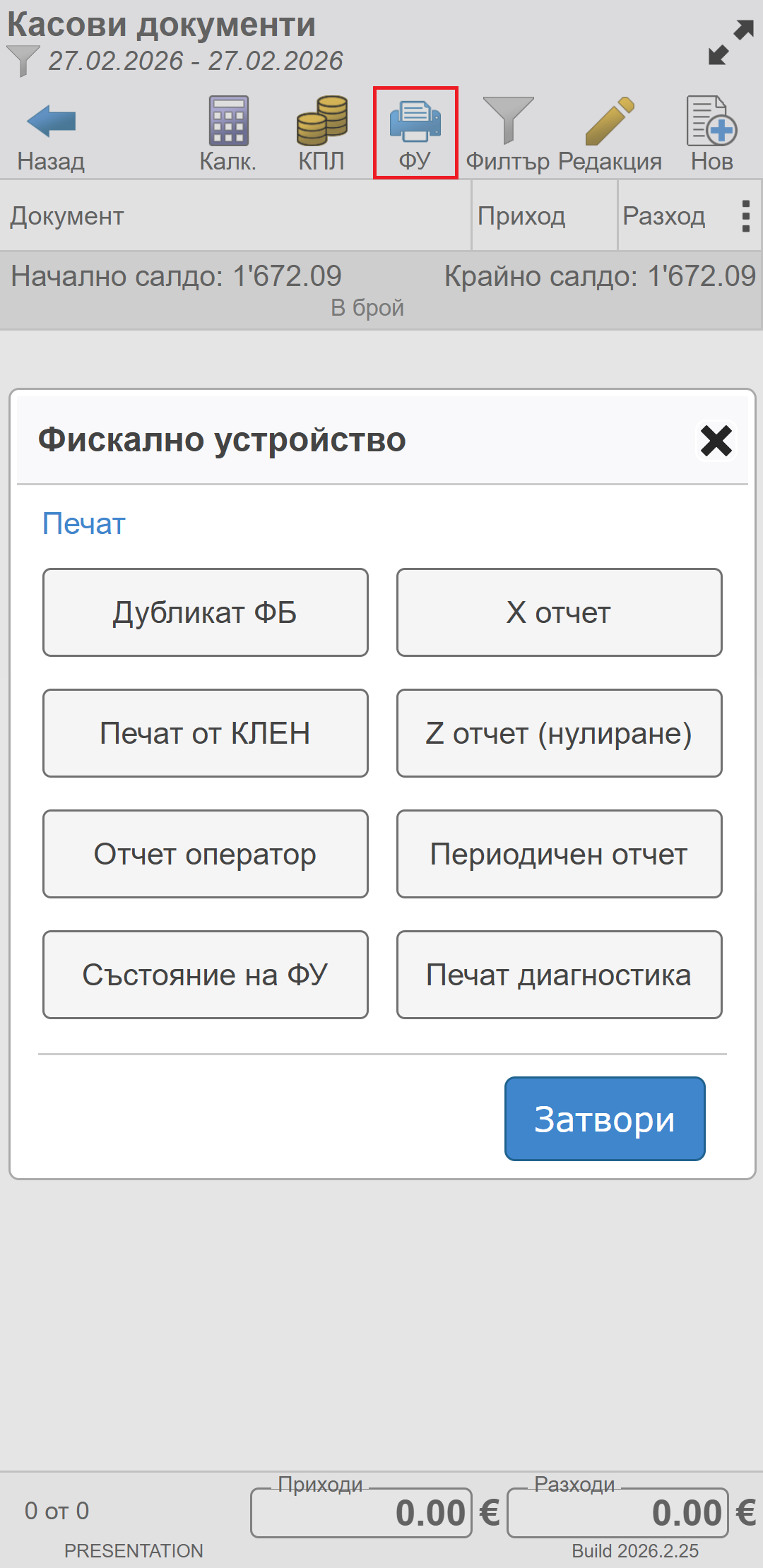

Всички отчети се отпечатват от формата за управление на фискалното устройство.
Тя е достъпна от Касови документи чрез бутон [ФУ].
Отчет на оператор#
Тази справка показва обороти по видове плащания и типове документи. Може да бъде отпечатвана от бутон [Отчет на оператор], като нулира броячите за всички оператори.
X отчет#
Този отчет показва обороти и наличност за деня.
Може да бъде отпечатван от бутон [X отчет] многократно, като това не променя сумите по ФУ и в касата.
Системата отваря форма за сравнение на наличностите и оборотите по ФУ и каса. С това извежда съобщение дали наличностите са коректни. При разминаване между данните по ФУ и каса, резултатът е изписан с червен цвят.
Z отчет (с нулиране)#
Z отчетът е дневен финансов отчет, който показва оборотите и наличностите за деня. Отпечатва се от бутон [Z отчет (нулиране)].
Тази операция се извършва еднократно в края на всеки работен ден.
С отпечатването на Z отчет фискалното устройство се нулира. Операцията не може да бъде спряна или коригирана.
Системата автоматично създава РКО-Разходен касов ордер от фискалната каса със сума на наличността. Успоредно с това генерира свързан ПКО-Приходен касов ордер в КПЛ касата (каса на подотчетно лице).
Системата извършва проверка за разминаване между данните по ФУ и каса, като индикира, ако открие такова.

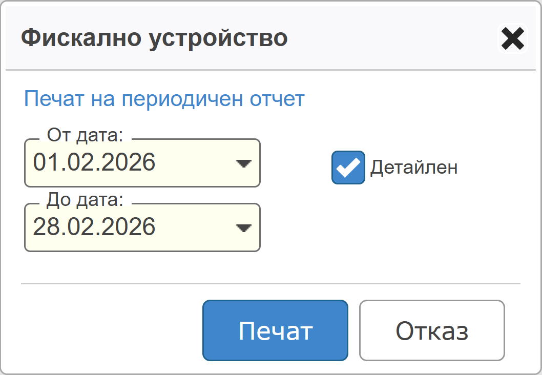

Периодичен отчет#
Чрез бутон Периодичен отчет се отпечатва месечен отчет от ФУ.
От формата за избор на дати може да бъде дефиниран различен период с опция за печат на детайлен отчет по дни.
