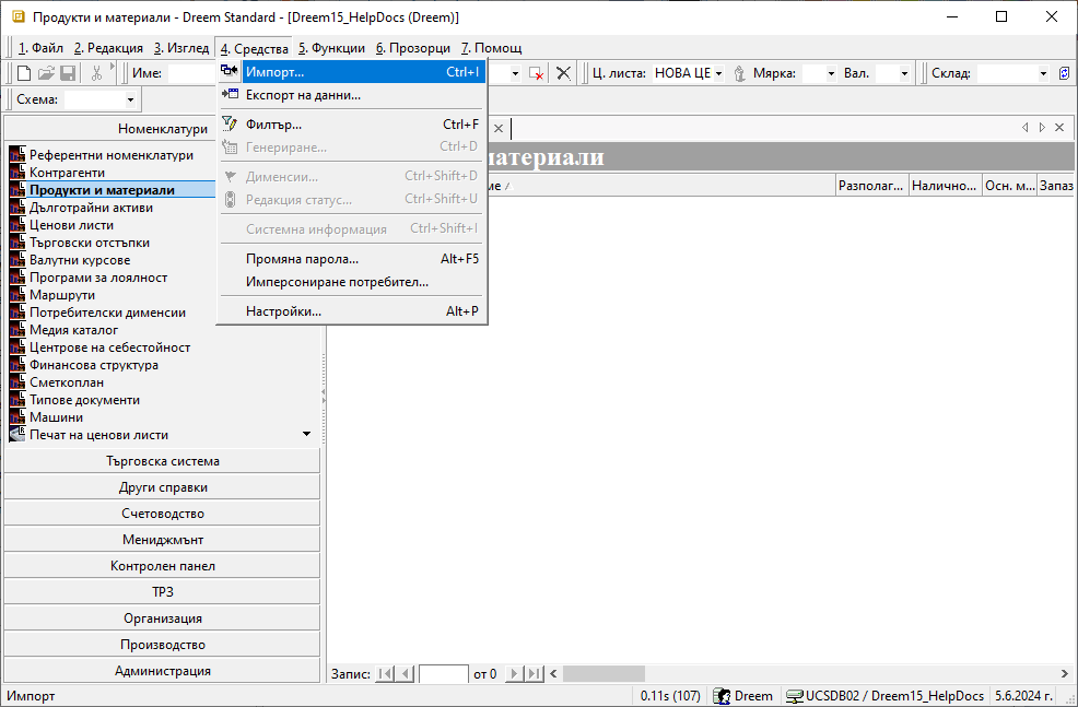

Опцията Импорт ще откриете в Номенклатури » Продукти и материали от меню Средства.

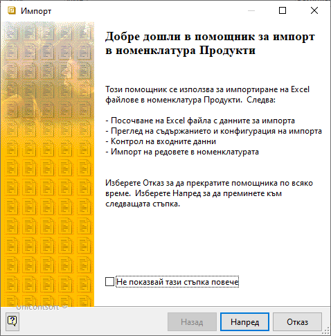

Използвайки помощника за импортиране, ще преминете през следните стъпки:

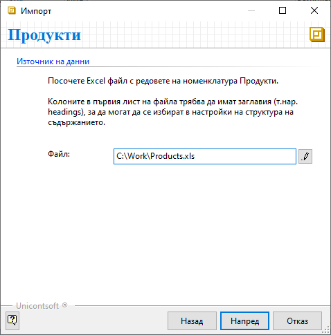

  • Избор на файл, съдържащ данните за нови продукти
  • Преглед на съдържанието на файла и конфигурация на импорта
  • Контрол на входните данни
  • Импорт на редовете в номенклатурата

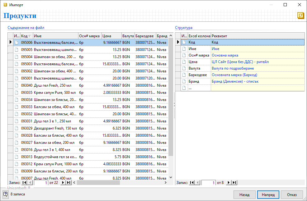

На следващата стъпка трябва да посочите източник на данни, като изберете файла с данни за новите продукти.
Системата ще покаже съдържанието на файла, което ще видите като списък с продукти вляво. Вашата задача е да конфигурирате импорта чрез списъка с реквизити вдясно.
Целта е да приравните настройките в двата списъка - Съдържание на файл и Структура.
По този начин дефинирате настройките, като указвате на кой реквизит ще отговаря всяка колона от файла.
С преминаване напред системата прави нужните проверки.
Ако изведе съобщение за грешка, трябва да отстраните нередностите и да направите повторен опит за импорт.

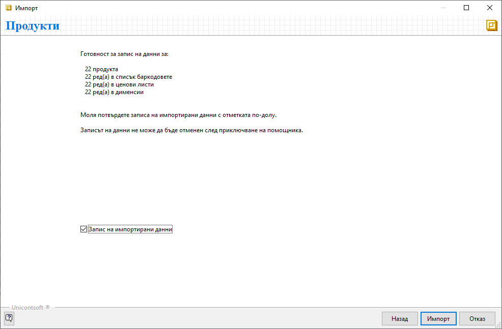

При успешно преминаване системата извежда опис на записите, които е в готовност да създаде. Ако сте съгласни, поставете отметка при Запис на импортирани данни и потвърдете импорта.
Веднъж потвърдени и записани, новите настройки не могат да бъдат отменени или върнати стъпка назад.

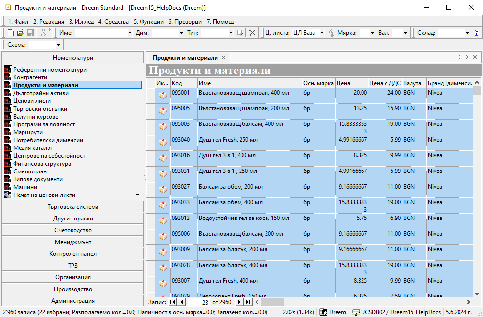

С приключване на процеса по импортиране системата затваря помощника. Новодобавените продукти са видими в списъка след неговото опресняване.

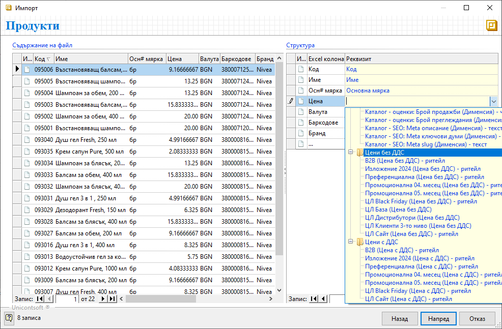

*Цени без ДДС
*Цени с ДДС
Съдържанието на динамичните реквизити се променя спрямо съществуващите в системата настройки.
Например списъкът към Цени без ДДС ще включва единствено ценовите листи без настройката Ритейл, докато ЦЛ, настроени като Ритейл, се визуализират в списъците на Цени без ДДС и в Цени с ДДС.
