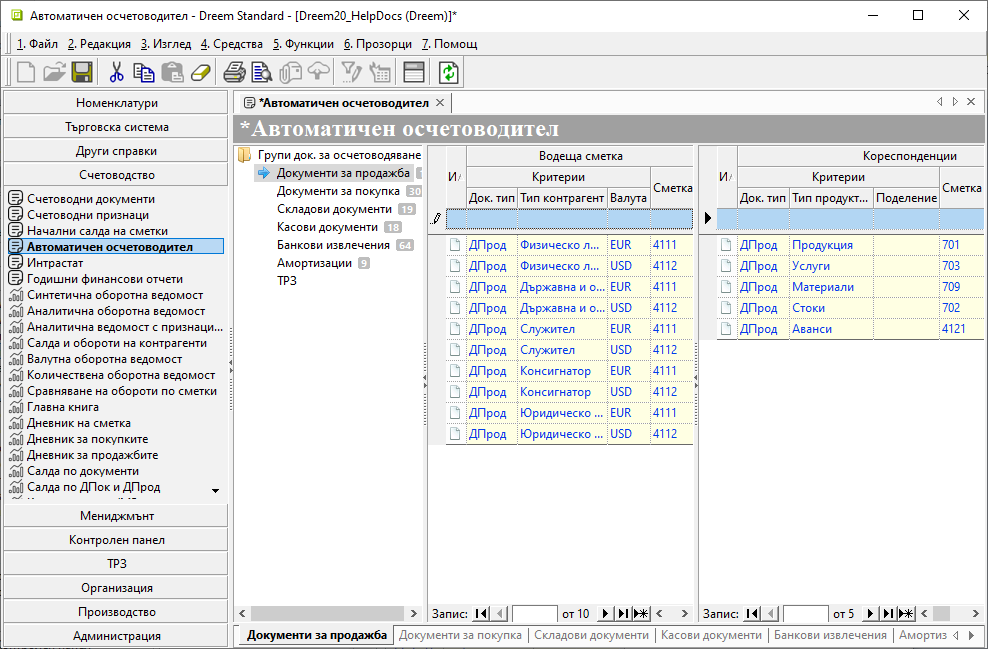

  1. Избира се група функции Счетоводство » Автоматичен осчетоводител. С маркиране на съответната група документи вдясно се отваря списък с настройки за осчетоводяване.
    За всяка една от тези групи документи задължително се правят настройки във Водеща сметка и в Кореспонденции.
Документи за продажба:
  1. За Водеща сметка трябва да се настроят полета:
  • Док. тип - В полето се избира тип на документа от възможните за текущата група документи.
    В случая на Документи за продажба това са всички настроени в системата данъчни документи при продажба: фактури, дебитни и кредитни известия, отчети за извършени продажби, митнически декларации за износ, квитанции и др.
  • Тип Контрагент - Чрез полето се указва за кой тип контрагенти се настройва текущият ред;
  • Валута - В това поле може да бъде избрана различна валута за всеки ред с настройки.
  • Сметка - Указва се водещата сметка за избрания на реда тип документ. В полето системата предлага настроения Сметкоплан под формата на падащ списък.
  1. В Кореспонденции се настройват следните полета:
  • Док. тип - От полето се избира тип документ, за който се отнасят настройките на реда.
  • Тип Продукт/Материал - От падащия списък в полето се указва тип на продукта, за който се настройва текущият ред;
  • Обект - Полето дава възможност за избор на обект от списъка с текущо активните за Потребител на продукта.
  • Сметка - В това поле се настройва кореспондираща сметка за избрания Тип продукт/материал.
  • Прикл. сметка - Поле с опционална настройка за приключителна сметка на всеки ред за група Документи за продажба.
    Настройката работи при генериране на приключителна статия от самия счетоводен документ.
Настройките за всички Групи док. за осчетоводяване са аналогични. Единствено колоните в списъците варират според избраната група.
  1. Промените в Автоматичен осчетоводител се запазват с бутон [Запис] в лентата с инструменти.
