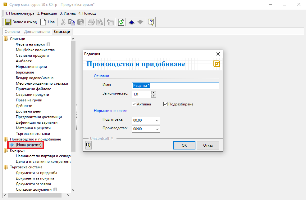

  1. Рецепти
Настроените рецепти се използват като база за генериране на списък със суровини в ИОМЗ.
Настройката е достъпна от форма за редакция на продукт в раздел Списъци » Производство и придобиване. Системата позволява добавяне на множество рецепти за един продукт.
За добавяне на първа рецепта в продукта се избира опцията (Нова рецепта). Това отваря форма за редакция Производство и придобиване.
  • Секция Основни - В поле Име се попълва наименование на рецептата.
    В поле За количество задължително се указва брой единици в основна мярка на продукта, за които се отнася рецептата.
    Чрез опцията Активна текущата рецепта се активира/деактивира.
    При настроени няколко рецепти една от тях може да бъде маркирана с Подразбиране, така че системата да я третира като предпочитана.
  • Секция Нормативно време - Чрез реквизити Подготовка и Производство може да бъде дефинирана продължителност в минути/часове за всеки от процесите.
  • OK - С бутон [OK] направените модификации се потвърждават и формата за редакция се затваря.

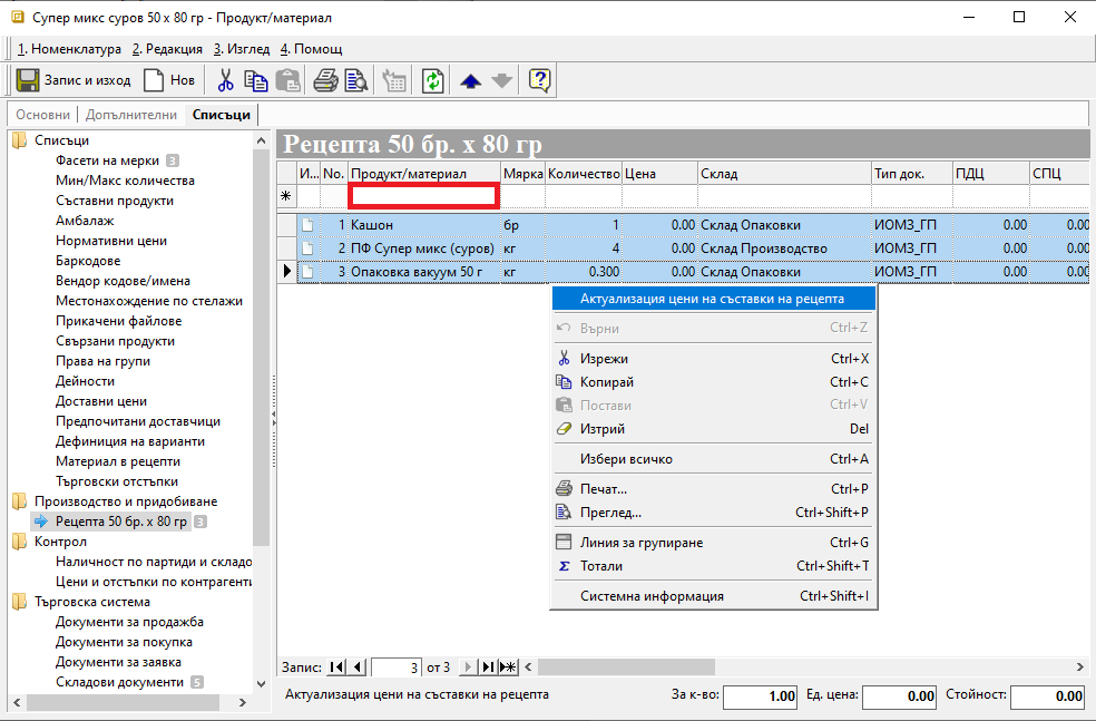

В дясната част на формата за редакция се активира ред за добавяне на записи. Чрез него се въвеждат необходимите за изпълнение на рецептата суровини.
От поле Продукт/материал се избират участващите в рецептата продукти. За всяка от съставките се попълват Мярка и Количество.
Колоните Цена, ПДЦ (Последна доставна цена без ДДС) и СПЦ (Среднопретеглена цена в склада) се обзавеждат от системата. За целта редовете в списъка се маркират и с десен клик се избира Актуализация цени на съставки на рецепта.
В тотали на формата (долу вдясно) се визуализират стойности за единица основна мярка и общо за количеството по рецепта.
Настройките за Склад и Тип док. участват в генерацията на ИОМЗ при производство.
При дефиниран склад системата автоматично ще изпише суровината от него.
Чрез настроен тип документ се указва вид на разходния складов документ, с който се изписват съставките.
  1. Запис и изход - Чрез бутон [Запис и изход] направените промени се записват и формата се затваря. Промените могат да бъдат записани също с клавишна комбинация Ctrl+S или от меню Номенклатурa » Запис.

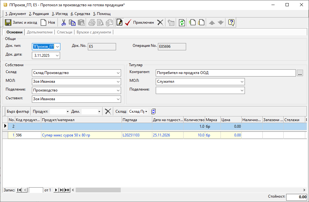

2. Попълване на реквизити
В раздел Основни се въвеждат следните реквизити:
  • Док. тип – В полето се избира тип на документа ППроизв-Протокол за производство.
  • Док. дата – В полето се указва дата за производство.
  • Док. No – Полето може да остане празно и системата ще генерира пореден номер според избраните тип документ и склад.
  • Склад – От полето се указва склад, в който ще се заприходи продукцията.
  • МОЛ – Реквизит за избор на материално отговорното лице за текущия склад. Полето се обзавежда автоматично, ако складът има настроен МОЛ по подразбиране.
  • Обект - В полето може да се посочи обект от настроените за контрагент Потребител на продукта.
  • Съставил - Избира се персона, която съставя документа. Полето се обзавежда автоматично с настроените данни за текущия потребител в системата.
  • Контрагент – Данните за контрагент се обзавеждат автоматично при избиране на тип документ ППроизв-Протокол за производство.
От реда за нов запис в поле Продукт/материал се добавят продуктите, които ще се произвеждат.
По всяко време преди валидиране на протокола могат да бъдат попълнени детайли за Партида и Срок на годност на партида.
В Количество се посочва колко от продукта се произвежда в мерната единица, избраната от поле Мярка.
3. Запис
Въведените до момента данни се записват от меню Документ » Запис или чрез клавишна комбинация Ctrl+S.
Протоколът за производство не се валидира на този етап.
Документът се приключва след генериране на ИОМЗ-Искане за отпускане на МЗ и потвърждаване на вложените суровини.

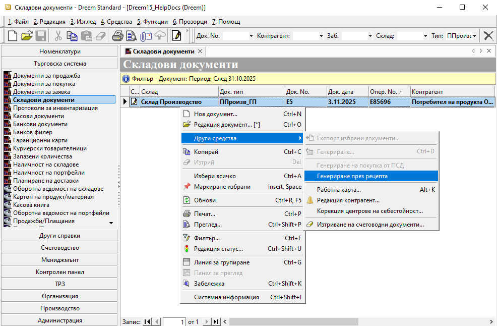

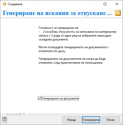

4. Генериране на ИОМЗ
Системата разполага с инструмент за автоматично създаване на исканията за отпускане на материални запаси. Той е достъпен от меню Средства » Генериране през рецепта във формата за редакция на ППроизв.
Генериране през рецепта може да бъде активирано също от списък със складови документи чрез десен клик върху ППроизв и Други средства.
Отваря се помощник за генериране на искания за отпускане на МЗ.
Чрез него се управляват автоматичното създаване на документи и попълване на избрани реквизити.
  • Док. тип - Реквизитът указва тип на разходния складов документ, с който суровините от рецептата се изписват от склада.
  • Док. дата - Избира се дата за разходния складов документ.
  • Реквизити - Реквизитът определя вида на генерацията.
    Възможните варианти са:
    • По текущи реквизити - При тази опция системата ще вземе предвид избраните в помощника реквизити за документи.
    • Склад и тип документ от рецепта - При тази опция генерацията взема предвид настроените в рецептата склад и тип складов документ за всяка суровина.
  • Склад - Реквизитът указва за кой склад се генерира искането за отпускане на МЗ.
    Полето може да бъде обзаведено различно според избрания вид на генерацията:
    • При генерация По текущи реквизити в полето може да бъде избран един склад. Системата ще генерира с този склад общ разходен документ с всички суровини.
      Ако суровините имат настроени различни складове по подразбиране, в полето може да се маркира опция (Складове по подразбиране). В този случай те се разпределят по складове в отделни документи.
    • При генерация Склад и тип документ от рецепта реквизитът не се обзавежда. Системата генерира складов документ спрямо настройките по рецепта.
  • МОЛ - В полето може да бъде указана персона за МОЛ.
    Системата взема предвид този реквизит при генерация по текущи реквизити.
  • Обект - В полето може да бъде избран обект.
  • Съставил - Полето може да бъде обзаведено ръчно с избран случител, съставил документа. Системата взема предвид този реквизит при генерация по текущи реквизити.
  • Приключен - С поставянето/махането на отметка се избира дали системата автоматично да приключи разходния складов документ.
  • Генериране на док. за прогнозна себест. - .
  • Генериране на док. за излишък при недостиг - Чрез отметка се избира дали системата автоматично да създаде документ ИЗЛИШЪК с количествата от суровините в недостиг за изпълнение на рецептата.
  • Генериране по един документ на склад -
  • Напред - Към следваща стъпка от генерацията на ИОМЗ се преминава с бутон [Напред].
  • Генериране - Системата информира какви документи е в готовност да създаде. Действието може да бъде потвърдено с поставяне на отметка при Генериране на документи и бутон [Генериране].
След потвърждаване на генерирането на документи процесът не може да бъде отменен.
Системата съобщава за успешно създадените документи.
Помощникът може да бъде затворен с бутон [Изход] или от [x].

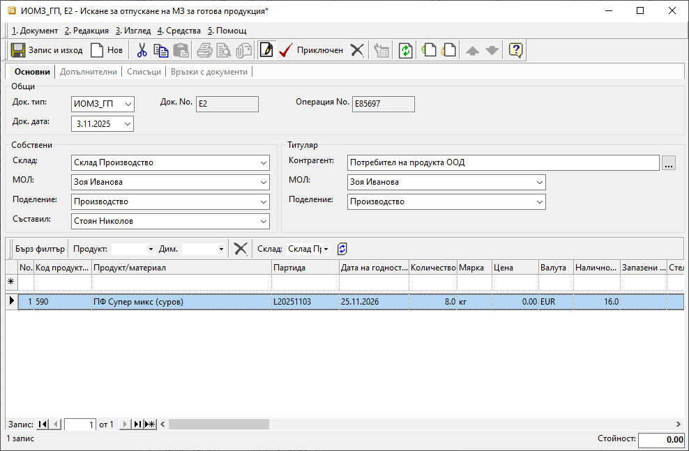

5. Приключване на ИОМЗ

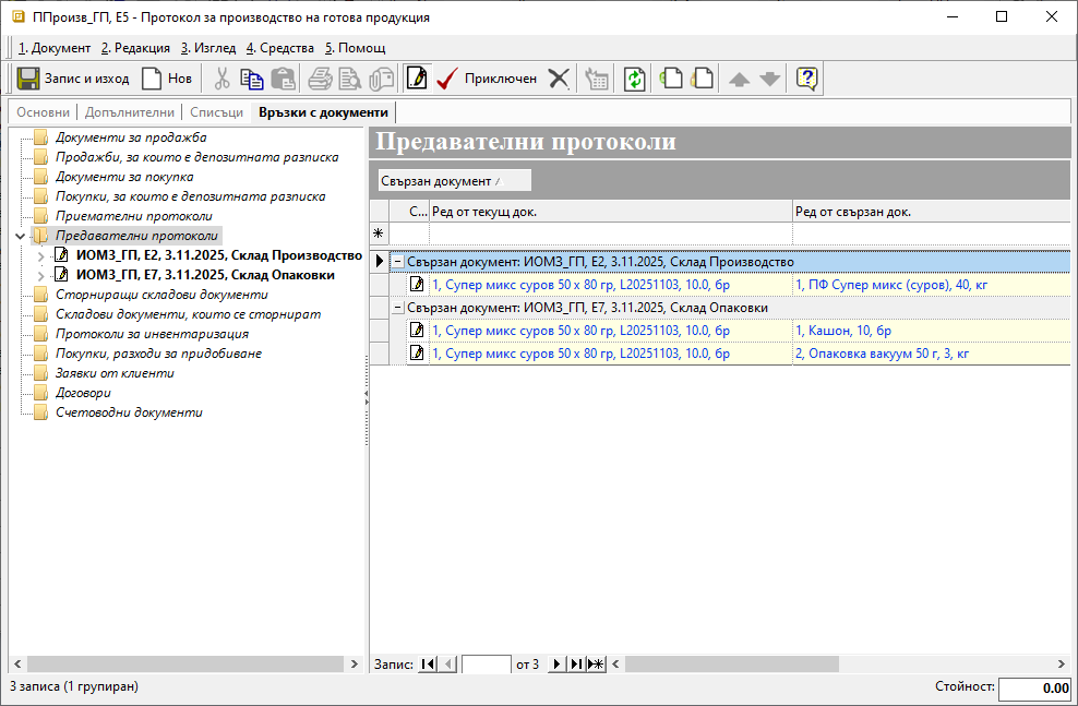

Новосъздаденият документ ИОМЗ е достъпен от списък Складови документи или от раздел Връзки с документи на протокола за производство.
Реквизитите в ИОМЗ са обзаведени автоматично. Системата позволява да бъдат редактирани при необходимост.

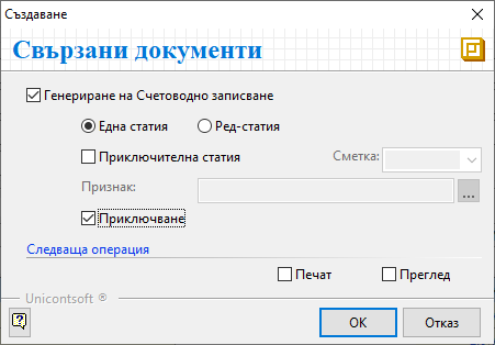

Искането за отпускане на МЗ трябва да бъде валидирано от бутон [Приключен]. Отваря се форма Свързани документи със следните опции:
  • Генериране на Счетоводно записване – Опцията указва генериране на свързан счетоводен документ.
    За да се обзаведе коректно счетоводната статия, Автоматичен осчетоводител трябва да е предварително настроен.
    • Една статия - При тази опция системата създава счетоводен документ с една статия и общ списък със суровините (признаците).
    • Ред-статия - С тази опция се генерира счетоводен документ с множество статии - за всяка суровина се създава отделна счетоводна статия.
    • Приключителна статия - След избор на приключителна сметка и по желание Признак се генерира и приключителна статия в счетоводния документ.
    • Приключване - Опцията указва автоматично приключване на генерирания счетоводен документ.
      Ако не бъде поставена отметка, се генерира счетоводен документ в състояние на редакция.
  • Печат или Преглед - Отваря се форма за избор на шаблон.
    При избрана опция Печат документът се разпечатва директно с избрания шаблон. При опция Преглед документът се отваря на екран преди отпечатване.
  • ОК - Бутонът потвърждава избраните опции и валидира данните. С това участващите в документа суровини се изписват от съответния склад.
Разходният складов документ автоматично се обзавежда с единични среднопретеглени цени и обща стойност.
Приключването на документи се повтаря за всички свързани ИОМЗ.
