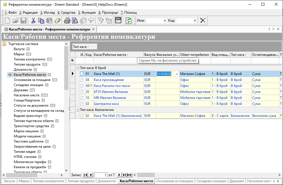

Уверете се, че за касата в Dreem ERP има свързано фискално устройство. Настройката е задължителна за издаване на фискални бонове, вкл. сторно бонове.

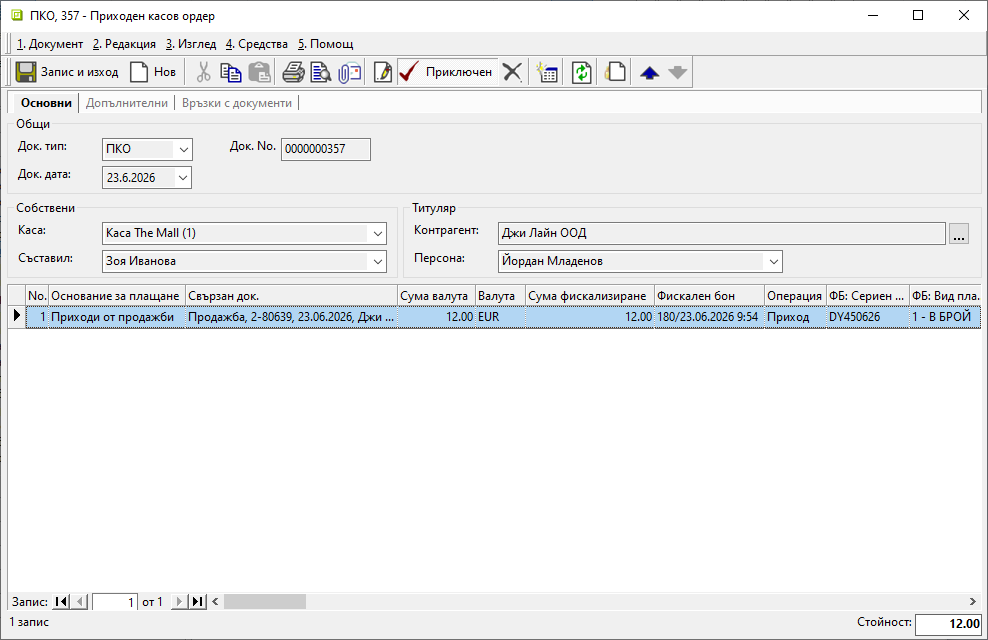

Касовият ордер се отваря и копира от меню Документ » Копиране документ.
В раздел Основни се попълват следните реквизити:
  • Док. тип – Полето се обзавежда автоматично с тип на документа ПКО-Приходен касов ордер и не се променя.
  • Док. дата – Полето се попълва с текуща дата.
  • Док. No - Полето може да бъде оставено празно, за да се попълни пореден номер при приключване на документа.

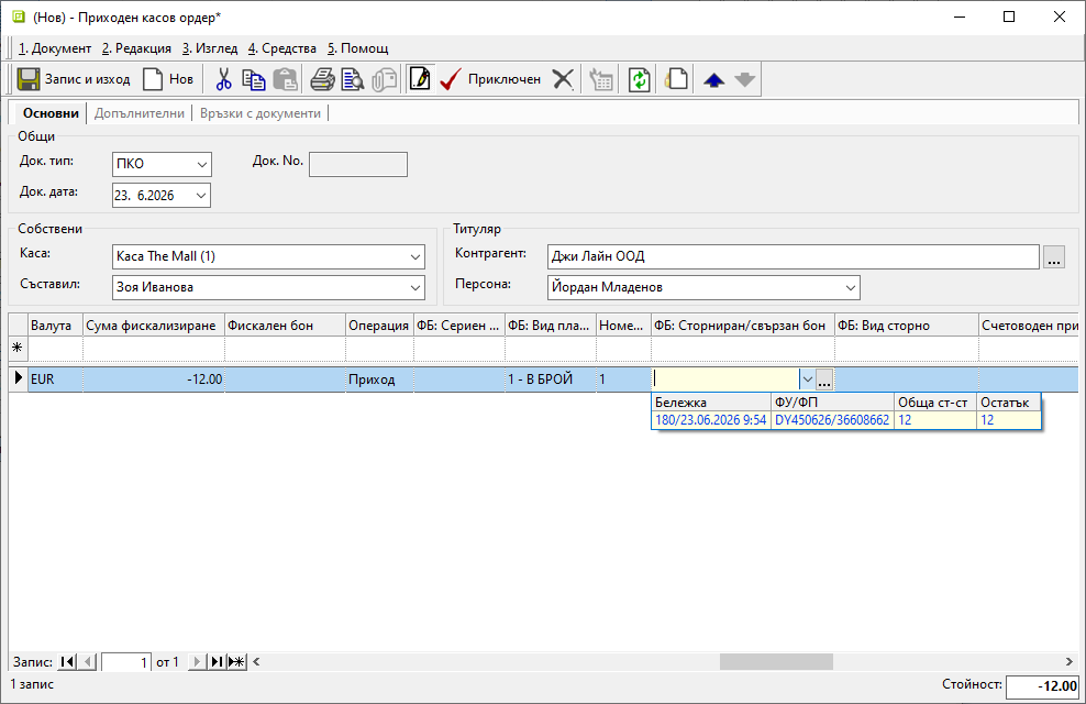

Новият касов ордер включва също копие на реда с операцията, която трябва да се сторнира.
В поле Сума валута на реда се въвежда отрицателен знак пред стойността.

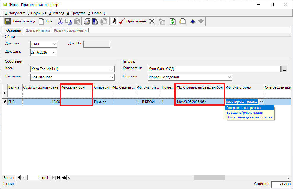

От поле ФБ: Сторниран/свързан бон се отваря падащ списък за избор на ФБ, за който се отнася корекцията.
След указване на сторниран ФБ в поле ФБ: Вид сторно може да бъде отворен списък за избор. Избира се причина за сторниране на ФБ - Операторска грешка.
На този етап поле Фискален бон и свързаните с него все още остават празни.

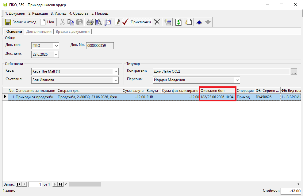

    Системата генерира свързаните документи и валидира сторно бона.
Отпечатва се сторно фискален бон с текуща дата и пореден номер.
Тези данни се попълват автоматично в поле Фискален бон.
