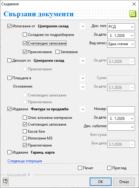

3. Приключване
За валидиране на продажбата се избира бутон Приключен от лентата с инструменти. Това извежда форма Свързани документи. Чрез нея могат да се извършат останалите операции:
  • Изписване от (склад) - Полето се маркира, ако стоката е изпратена от склада и трябва бъде извадена от складовите наличности.
    • Док. тип - В полето се избира тип складов документ.
      По подразбиране системата предлага РСД-Разходен складов документ.
    • Складове по подразбиране - Опцията указва да се вземат предвид настройките за склад по подразбиране на всеки продукт.
      Системата ще генерира отделни документи, в които продуктите се разпределят по склад.
    • За дата - Избира се дата, която системата да попълни като Док. дата в складовия документ.
    • Счетоводно записване - Чрез опцията се указва генерация на счетоводен запис към складовия документ.
      За да се обзаведе коректно счетоводната статия, Автоматичен осчетоводител трябва да бъде настроен предварително.
    • Вид запис - От полето се избира формата на счетоводния документ.
      При избран вариант Една статия системата създава счетоводен документ с една статия. В него продуктите (признаците) са обединени в един списък.
      При Ред-статия се генерира счетоводен документ с множество статии. За всеки продукт се създава отделна счетоводна статия.
    • Приключване - С поставена отметка указва генериране на складовия документ с автоматично приключване.
      Когато липсва отметка, документът се генерира в състояние на редакция.
    • Запазване - Опцията указва генериране на складов документ в редакция с резервиране на продуктите в избрания склад.
  • Депозит от (склад) - опция за избор на склад и създаване на депозитна разписка, съдържаща настроен амбалаж за продукти;
    • За дата - Избира се дата, която ще се попълни като Док. дата в депозитната разписка.
    • Приключване - При поставена отметка депозитната разписка се генерира и приключва автоматично.
      Когато няма отметка, свързаният документ се генерира в състояние на редакция.
  • Плащане в (каса) - Чрез опцията се избира каса и се създава приходен касов ордер. Използва се, когато има плащане в брой, с карта или подобно (при определени настройки).
    Опцията е автоматично изключена при плащане по договор или банков път.
    • Сума - В полето се записва фактически получената сума от клиента.
    • Основание - От падащия списък се избира основание за плащане, което се попълва в касовия документ.
    • За дата - Въвежда се дата, с която се попълва Док. дата в касовия документ.
    • Счетоводно записване - С поставена отметка се указва генериране на счетоводна статия към касовия документ.
      За да се обзаведе коректно статията, Автоматичен осчетоводител трябва да бъде настроен предварително.
    • Приключване - С поставена отметка се указва генериране на касов документ с автоматично приключване.
  • Издаване (тип документ) - Опцията се маркира за издаване на данъчен документ към продажбата.
    От падащия списък се избира тип на данъчния документ.
    Системата обзавежда полето автоматично при дефинирани настройки за клиента.
    • Номер - Полето остава празно и системата дава пореден номер на данъчния документ. Настройките за автоматична номерация се дефинират предварително в Администрация » Номератори.
    При издаване на нов данъчен документ датата не трябва да се променя с по-ранна от тази на последно валидирания. Това е от съществено значение за хронологията на данъчните документи.
    • Счетоводно записване - Чрез отметка се потвърждава генерация на счетоводен запис към данъчния документ.
    • Касов бон - Указва генерация на счетоводен запис за касовия бон.
    Ако за Плащане в (каса) вече е избрано Счетоводно записване, тук опцията Касов бон не се маркира.
    • Бон сума - Полето се обзавежда със сума на касовия бон.
    • Бон дата - В полето се попълва дата на касовия бон.
    • Приключване - С поставена отметка се потвърждава генерацията на данъчен документ с автоматично приключване.
  • Печат или Преглед - Отваря се форма за избор на шаблон.
    При избрана опция Печат документът се разпечатва директно с избрания шаблон. При опция Преглед документът се отваря на екран преди отпечатване.
  • Ок - Бутонът потвърждава всички маркирани опции. Системата генерира избраните свързани документи и валидира продажбата.
