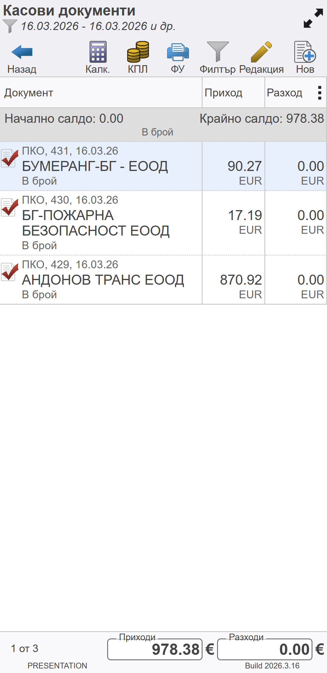

Движенията на парични средства от/в МК Търговец се регистрират в системата от функционалност Касови документи. Тя е достъпна от основното меню.
С избор на функция Касови документи се отваря списък с всички записи от текущия ден. Списъкът може да се променя чрез опционалните бутони, които се визуализират над него:
  • Назад - Затваря списъка със касови документи и връща на екрана с основно меню.
  • Калкулатор - Отваря помощник при разплащания.
  • КПЛ - Отваря форма с текуща наличност на касата на подотчетното лице.
  • ФУ - Отваря форма за управление на фискално устройство.
  • Филтър - Отваря форма за избор на различни критерии (дати, документ тип, контрагент, състояние), по които списъкът се променя.
  • Редакция - Отваря формата за редакция на предварително маркирания документ и позволява промяна.
  • Нов - Създава нов касов документ.

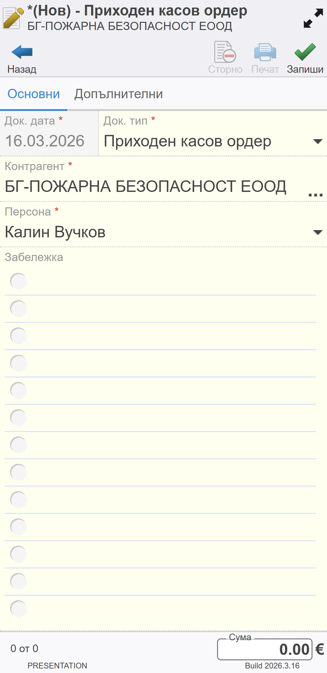

Това отваря празна форма за въвеждане на данни. Тя се състои от два раздела: Основни и Допълнителни.
Маркираните с червен символ полета са задължителни.
  1. Основни
В раздел Основни се въвеждат необходимите данни за клиента в полета:
  • Док. дата - Автоматично е попълнена текуща дата.
  • Док. тип - За получено в брой плащане се създава ПКО-Приходен касов ордер.
  • Контрагент - Отваря форма за избор от списък с клиенти. Желаният контрагент се маркира и потвърждава с бутон [Избор].
  • Персона - Обзавежда се с персона от списъка с настроените за избрания контрагент.
  • Забележка - Празно поле за въвеждане на допълнителни бележки към документа.

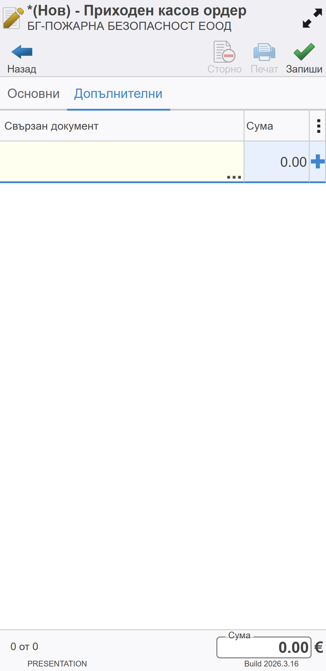

  1. Допълнителни

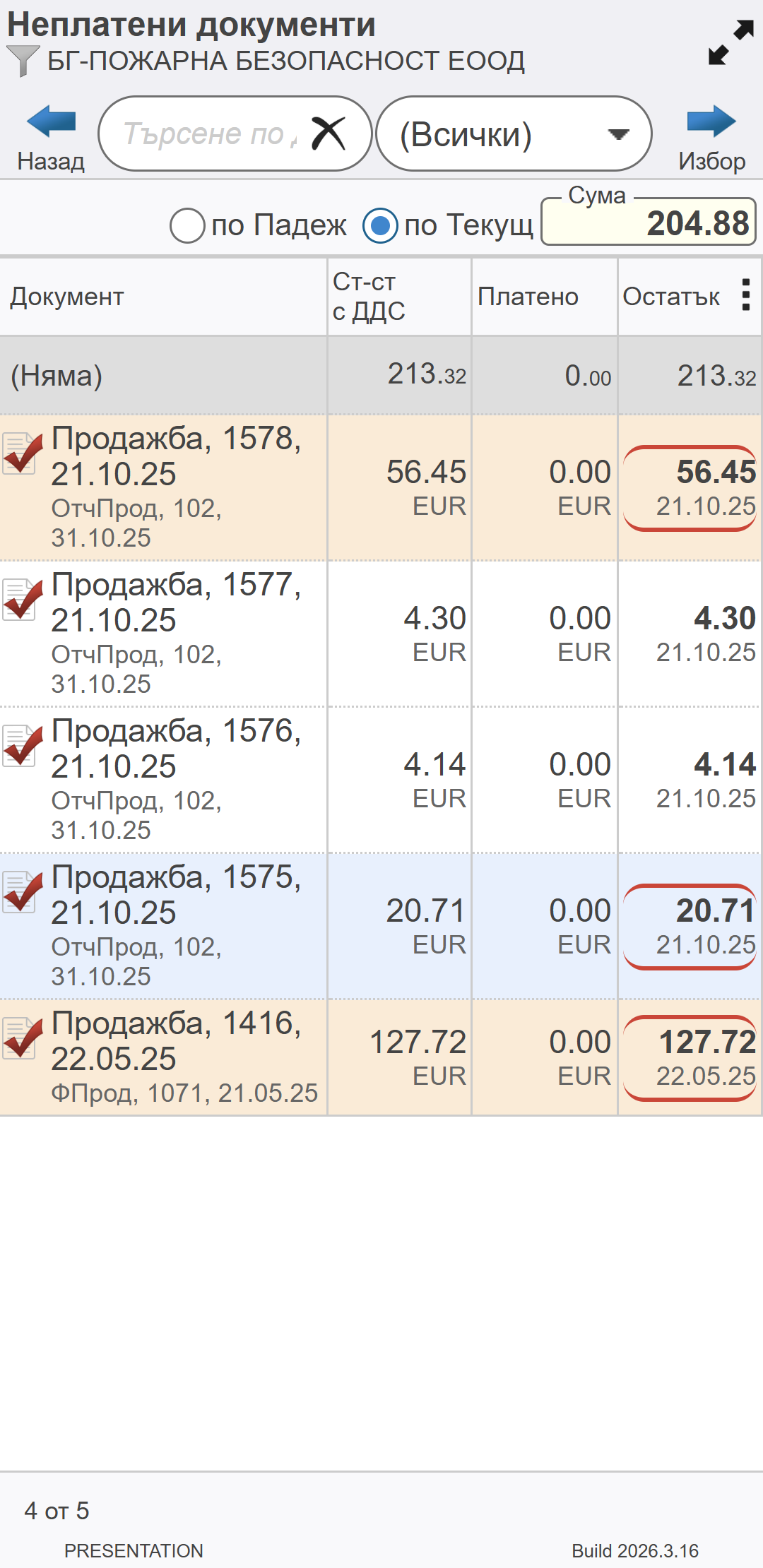

От раздел Допълнителни се добавят документите, за които се регистрира текущото плащане. Това става от реда за нови записи, разположен в горната част на екрана.
В поле Свързан документ се отваря списък Неплатени документи.

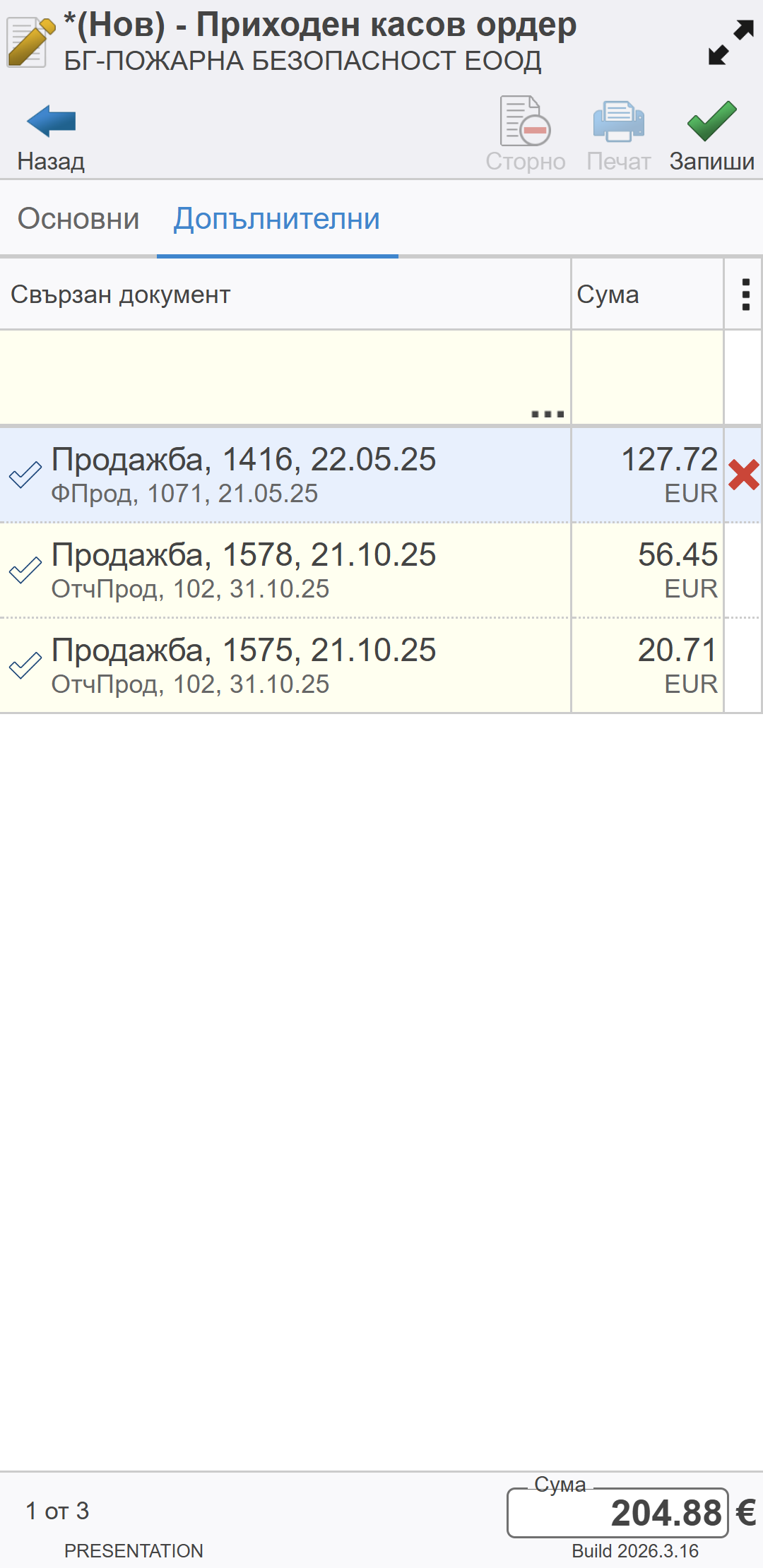

Списъкът съдържа единствено документи с остатък за плащане за избрания контрагент. Системата автоматично маркира тези, на които падежът за плащане е настъпил.
В полета Остатък се маркират един или няколко документа, за които постъпва плащане. Системата натрупва дължимото в поле Сума.
Свързаните документи се потвърждават с бутон [Избор].
Ако клиентът не плаща по конкретни документи, в поле Сума свободно може да бъде въведена стойност, без да бъдат избрани свързани документи. Системата ще закрие хронологично остатъци за плащане по документи.
Системата затваря списъка с неплатени документи и добавя избраните записи в касовия ордер.
На този етап стойностите в поле Сума могат да бъдат коригирани, така че общата сума да отговаря на фактически получената.

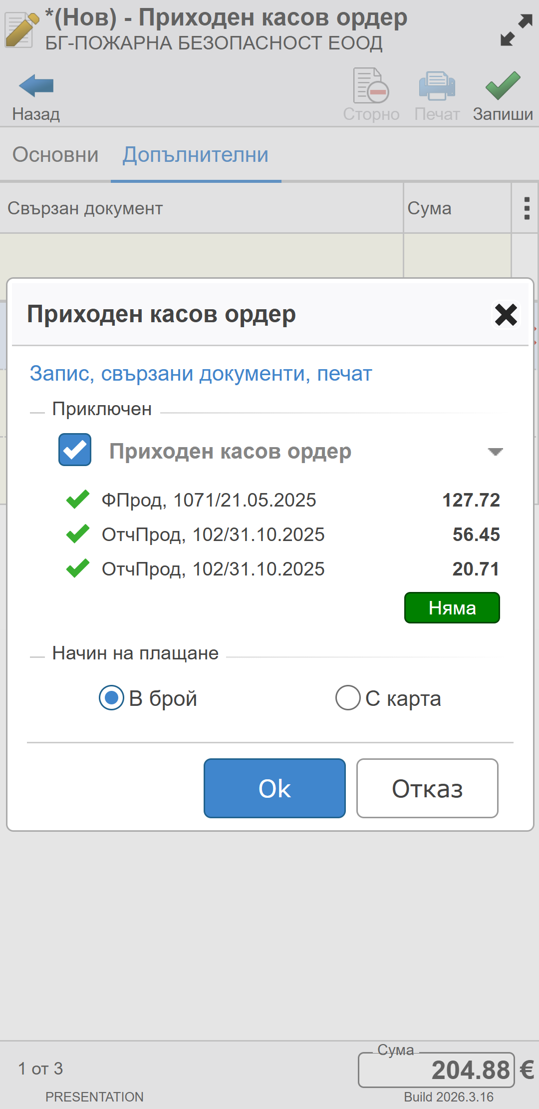

Запис и приключване#
След като всички данни са въведени, документът трябва да бъде записан.
За целта се използва бутон [Запиши]. С това системата извежда форма за потвърждение. В нея има различни опции, разделени по секции.
  1. Приключен
Приключването на документа означава, че сумата по него се добавя към наличността в касата. Това може да стане като се маркира опцията за Приключен. С това касовият документ става валиден за системата.
Документът може да остане в редакция. По този начин той може да бъде редактиран и завършен на по-късен етап.
В този случай опцията не се маркира.
  1. Начин на плащане
Полученото от клиента плащане се регистрира според метода, като се избира В брой или С карта.
При тази операция системата изисква да бъде издаден фискален бон. За тази цел задължително трябва да има свързано фискално устройство.
С бутон [Ok] избраните опции се потвърждават. Системата валидира движението на парични средства в касата и отпечатва касова бележка на ФУ.

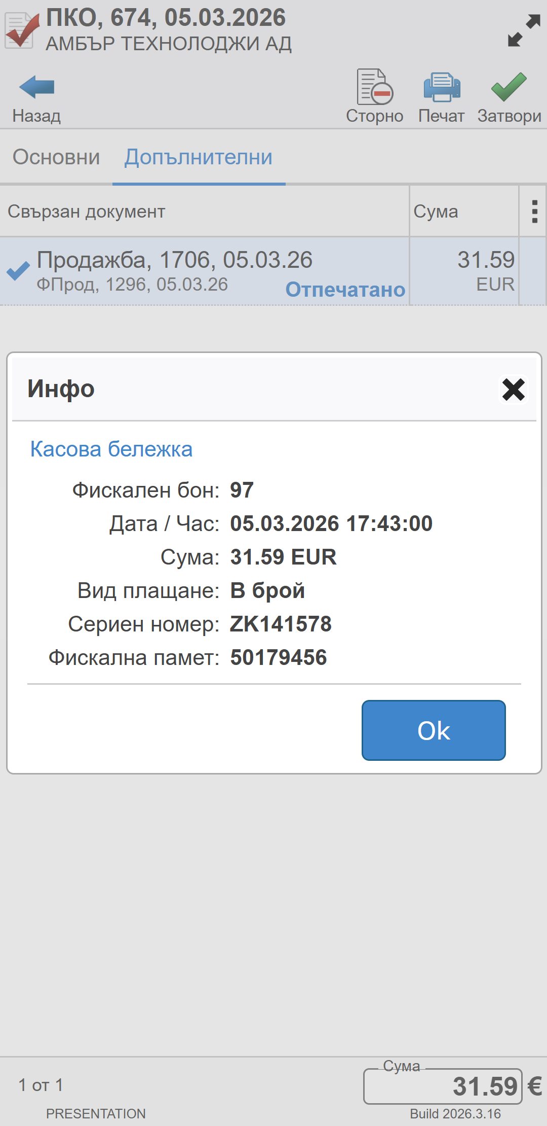

Преглед на данни от касов бон#
Отпечатаните на ФУ касови бележки се записват в системата с всичките им реквизити. Те са достъпни от редовете на свързаните касови документи.
Когато има отпечатана касова бележка, по редовете в касовия ордер се визуализира текст Отпечатано.
Чрез маркиране на текста Отпечатано се отваря форма с данни за касовата бележка:
  • Номер на фискална бележка
  • Дата и час на отпечатване
  • Сума
  • Вид на плащането
  • Сериен номер на фискално устройство
  • Номер на фискална памет
