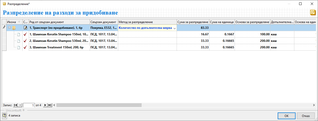

Системата позволява избор от няколко различни метода за разпределение в отделните документи. При всеки от тях инструментът за разпределение използва различна база при автоматичните изчисления. Чрез тях имате възможност да променяте метода спрямо вида на разхода и/или типа на стоките.

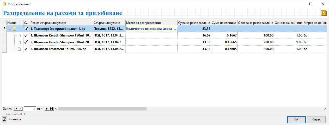

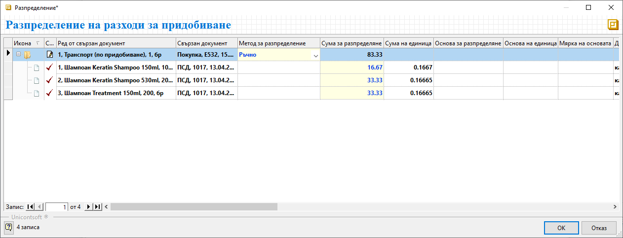

Ръчно - При него системата “отключва” колона Сума за разпределяне и имате пълната свобода да разделите общата сума на разхода по продукти.
Количество по основна мярка - При този метод системата автоматично разпределя общата сума на разхода спрямо количествата в основна мерна единица.
Количество по допълнителна мярка - За да използвате този метод, трябва предварително да настроите допълнителни мерки на продуктите.
В примера за всички продукти има добавена допълнителна мярка Кашон, съдържащ 10 броя шампоан. Ето как би изглеждало примерното разпределение на разходите:

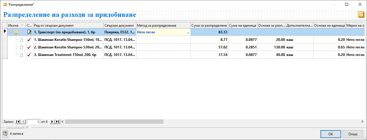

Нето тегло - При този метод също е нужна предварителна настройка в раздел Допълнителни във форма за редакция на продукта.
При разпределението на транспорта системата дава информация с тези настройки в колона Основа за разпределение на единица и Мярка на основата.

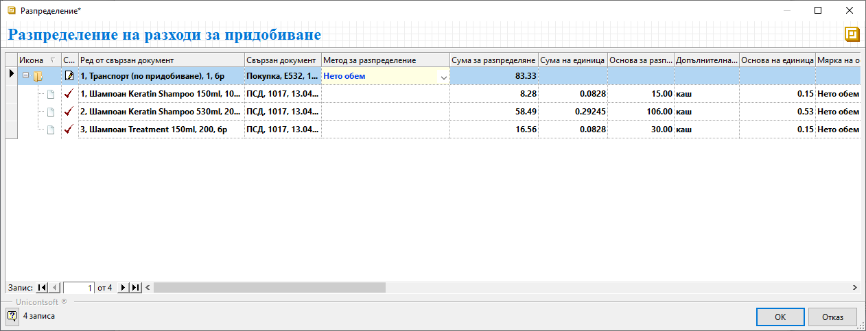

Нето обем - Методът отново изисква предварителна настройка с нето обем за всеки продукт. Разпределението на разхода ще се извърши на база настроените обеми. Системата визуализира тези настройки в колони Основа за разпределение на единица и Мярка на основата.

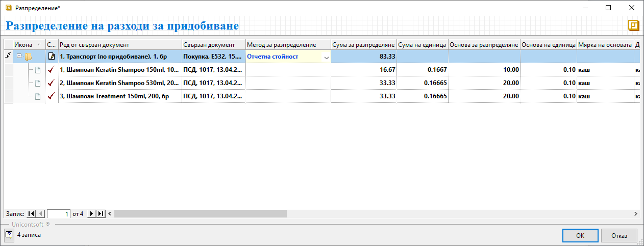

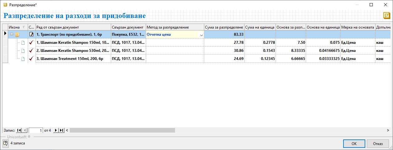

Отчетна цена - С този метод системата автоматично разпределя общата сума на разхода спрямо единичната цена на продуктите.
Отчетна стойност - С този метод системата разпределя общата сума на разхода спрямо стойността на продуктите.

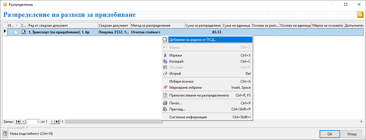

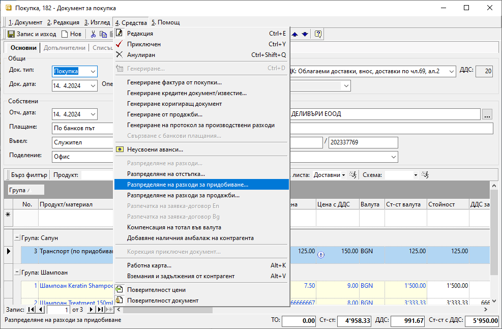

Създавате отделен документ Покупка с разхода за транспортни услуги. Използвайте настроения за целта продукт Транспорт (по придобиване). Стартирате разпределението от Средства » Разпределение на разходи за придобиване.
Опцията Разпределение на разходи за придобиване е активна единствено, когато документът е в състояние на редакция.
Системата ще отвори формата за избор на свързани документи.

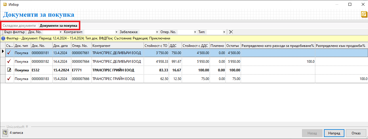

Чрез десен клик върху реда с разходите избирате Добавяне на редове от ПСД. С това отваряте форма за избор от списъците със складови документи и покупки. Вие решавате с кой от двата списъка ще работите.
Ако изберете списък Складови документи, трябва да посочите ПСД с доставката на стоките, върху които ще разпределяте транспортните разходи.
Избирайки Документи за покупка, ще посочите вътрешнофирмения документ Покупка.
Да намерите бързо и лесно точния документ зависи от зададените за списъка филтри.
Може да маркирате едновременно няколко документа, когато разходът за разпределяне е общ за тях.
На следващата стъпка маркирате продуктите, върху които ще разпределите транспортните разходи. Системата добавя всеки един от тях на отделен ред. Поле Метод за разпределение е обзаведено по подразбиране. От падащия списък имате възможност да изберете различен метод.
Tip
Общата сума на разходите за разпределяне е винаги без ДДС.
След като потвърдите избора, системата ще преразпредели разхода. Промяната в цените се прилага в складовите документи.

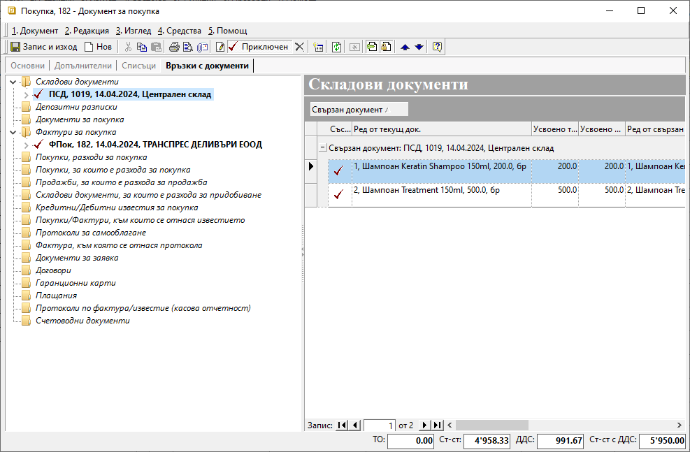

Стоки и разходи за придобиване в общ документ#
Има случаи, в които доставчикът включва допълнителни услуги във фактурата със стоки (напр. транспортни разходи).
В тази ситуация процесът по разпределяне на разхода има една особеност.
Общият документ Покупка трябва да е бил приключен със свързан към него ПСД. След това покупката се връща в състояние на редакция.
От формата за редакция на документа избирате Средства » Разпределение на разходи за придобиване и следвате стъпките.
На стъпката за избор на документ със стока маркирате или текущата Покупка, или генерирания към нея ПСД.
Продължавате напред с избор на метод за разпределението на разхода. Завършвате процеса с потвърждаване на промените и приключване на покупката.

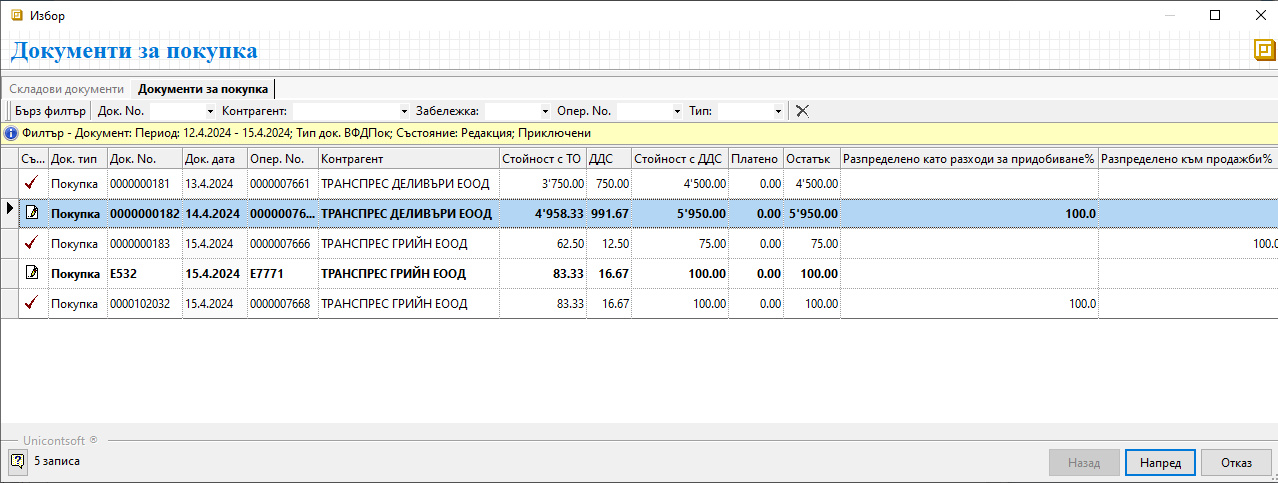

В системата имате възможност да проверите за разпределени разходи по придобиване по няколко начина и в различни справки.

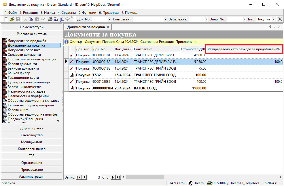

За да сте сигурни, че желаните покупки са разпределени като разходи, може да следите колона Разпределено като разходи за придобиване %. Тя се намира в списък Документи за покупка. Ако не е видима, се извежда чрез Изглед на списък.

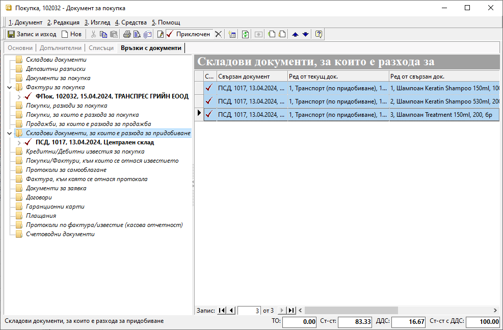

Информация за разпределени разходи може да видите и от раздел Свързани документи в документа с разхода.

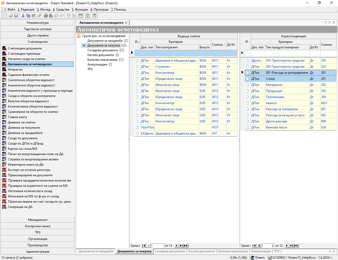

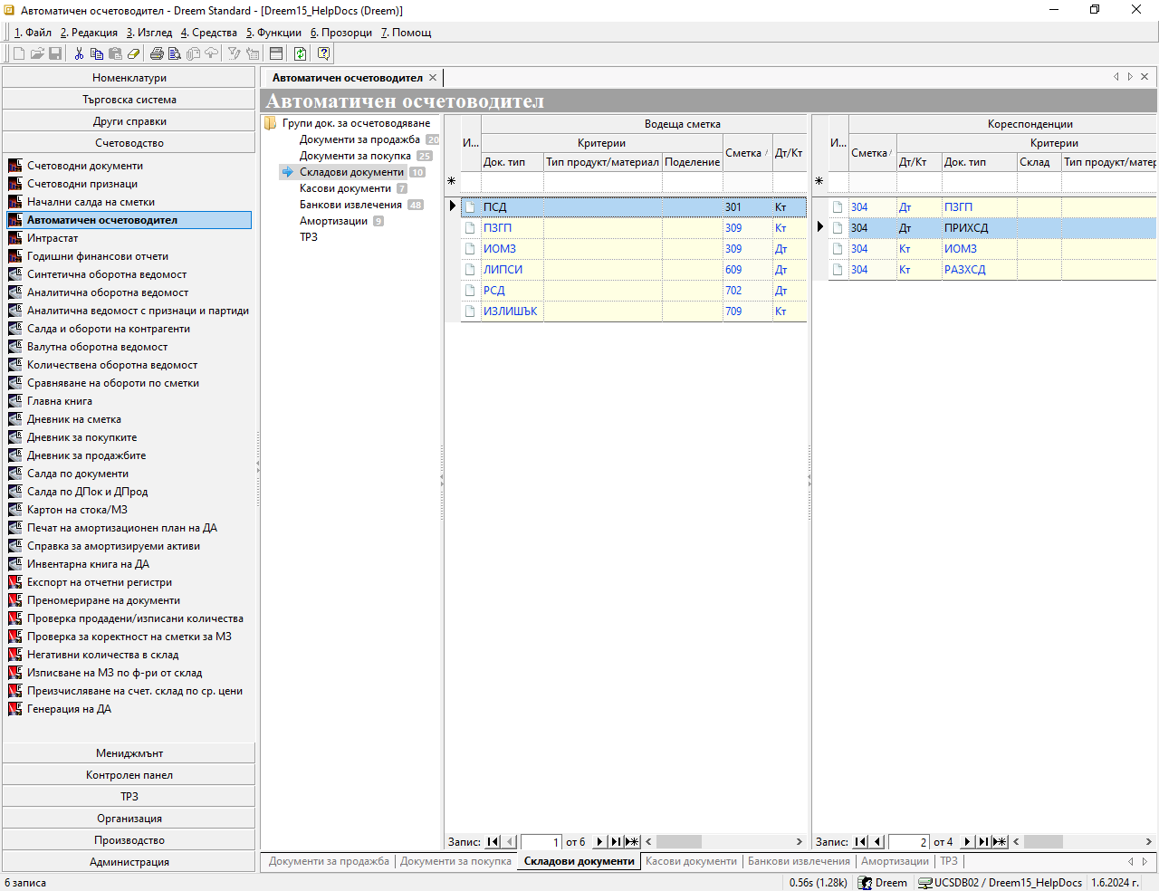

Следващите задължителни настройки са в Счетоводство » Автоматичен осчетоводител.
За група Документи за покупка трябва да направите настройки в Кореспонденции. Създават се отделни редове за всички типове продукти, които ще се осчетоводяват през транзитната сметка. Като резултат стоките и допълнителните разходи се отнасят по с/ка 301 при осчетоводяване на фактурите за покупка.
Необходими са настройки и за група Складови документи.
Целта е стоките да се прехвърлят по основната с/ка 304 с осчетоводяването на ПСД.
Настройте за Водеща сметка в документ тип ПСД осчетоводяването на транзитната с/ка 301 да е в кредит. В Кореспонденции направете настройка за осчетоводяване на приходните документи по дебита на с/ка 304.

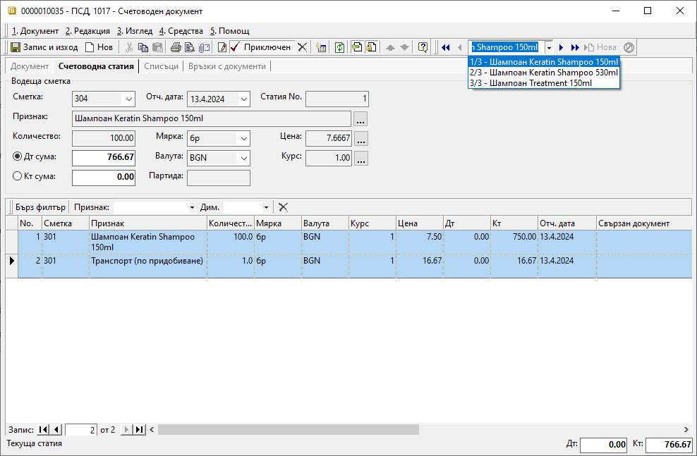

Същинското разпределение на разходи става в ПСД. В този счетоводен документ за всеки продукт се генерира отделна статия. Доставната цена и разпределените разходи от с/ка 301 формират новата себестойност на продукта в с/ка 304.
ПСД (доставка на стоки)
Статия 1
Дт Сметка |
Кт Сметка |
Признак |
Сума |
304 |
Хартиен плик |
377.60 |
301 |
Хартиен плик |
367.40 |
301 |
Транспорт |
10.20 |
