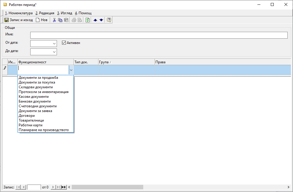

Функционалност - Полето позволява да посочите функционалност на системата, за която ще се отнасят настройките от реда. Ако настройките касаят всички функционалности, оставете полето празно. В противен случай всяка от тях се настройва с отделен ред.
Тип док. - Чрез полето може да направите по-детайлни настройки по типове документи. Използвайте, когато настройките не се отнасят за цяла функционалност, а само за избрани типове документи от нея.

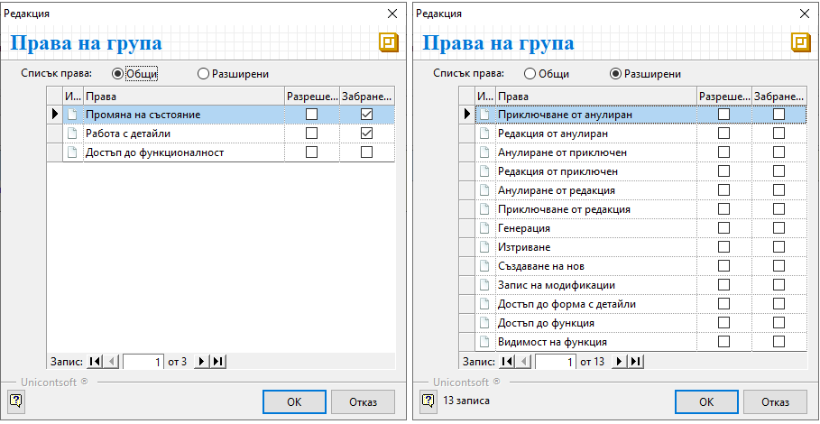

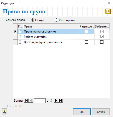

Групите и разпределянето на потребителите в тях се настройват предварително от Администрация » Потребители и групи.Права - От полето отваряте форма за редакция Права на групи. Има два изгледа на опциите, участващи в списъка - Общи и Разширени. Именно тук конфигурирате ограниченията. За прецизна настройка на действията, които ще се разрешават/забраняват, използвайте изглед Разширени.
Ако настройвате разрешаващ работен период, в Разрешени отбележете само позволените опции. И обратното - при забраняващ работен период е достатъчно да поставите отметки единствено в Забранени.
Забранителните права имат по-голяма тежест от разрешителните и определят параметрите на ограниченията.

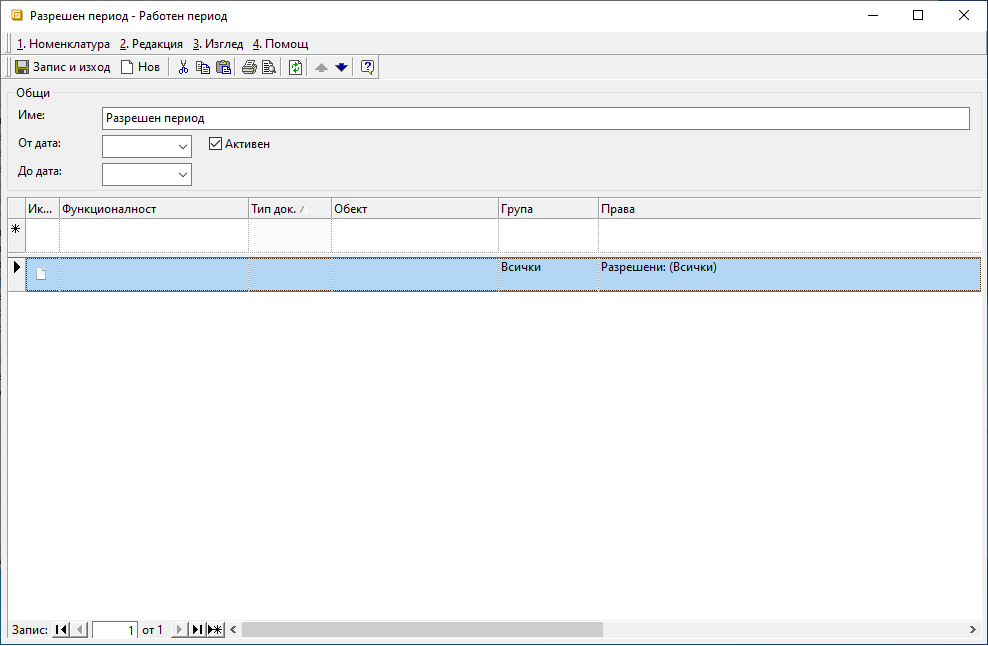

Още при стартиране на работа със системата задължително е създаден разрешителен период.
Най-удачно е настройката да бъде безсрочна и обща за всички групи потребители. При това положение на реда за нов запис ще са обзаведени единствено колона Групи с Всички и колона Права - Разрешени: (Всички). Полета От дата и До дата остават празни.

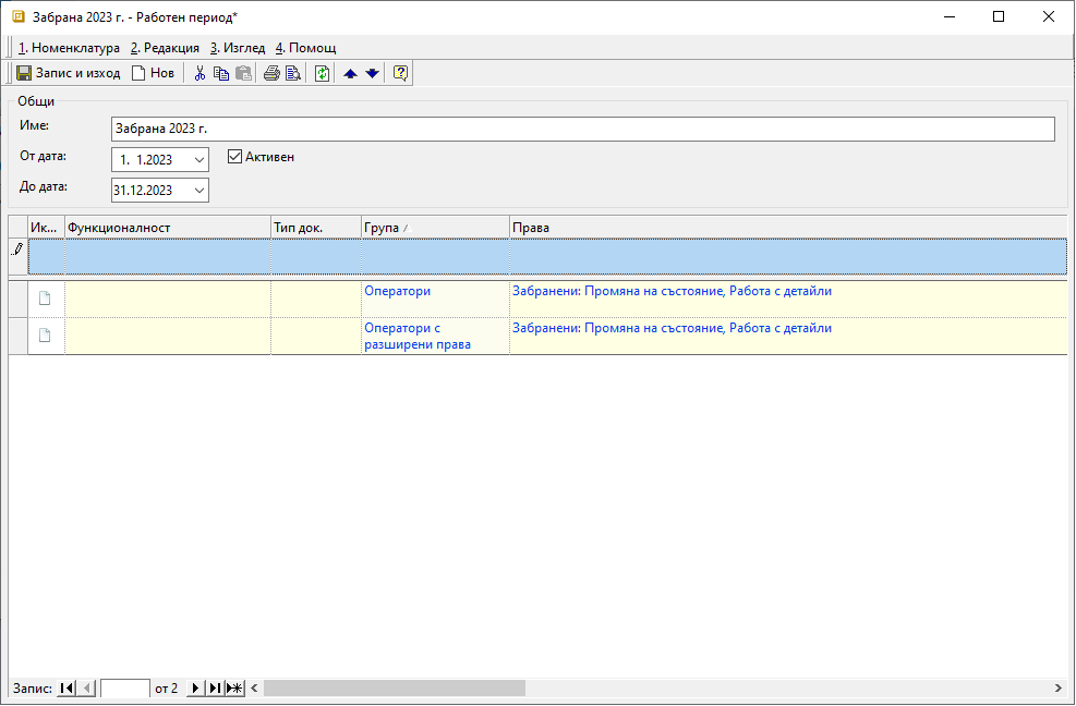

Ще разгледаме как може да “заключите” всички типове документи за период, обхващащ цялата отминала година. Въведените забрани ще се отнасят за две от настроените в системата групи потребители.
Създайте нов работен период. Изберете подходящо име, чрез което лесно да се ориентирате в списъка с работни периоди.
В полетата От дата и До дата въведете съответно началната (1. януари) и крайната дата (31. декември).
Тъй като настройките ще се отнасят за всички документи, на реда за нов запис оставете празни полета Тип док. и Функционалност. Продължете с поле Група, като посочите първата група потребители с ограничения.

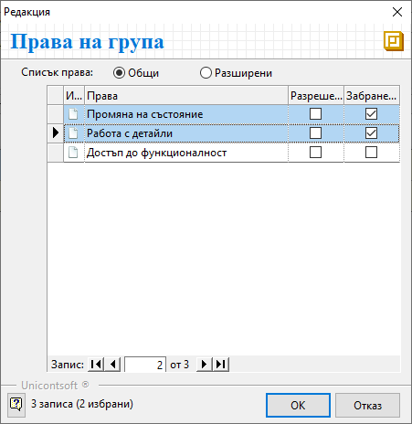

От поле Права може да определите ефективните права за избраната група потребители. В него се отваря формата Права на група с два изгледа - Общи и Разширени.
За целите на текущия пример изглед Общи е по-удобен. Достатъчно е да маркирате първите две опции - Промяна на състояние и Работа с детайли, след което да потвърдите избора.
Продължете по същия начин и добавете отделен ред за всяка следваща група потребители. Промените влизат в сила, след като бъдат записани.
За групите, които не участват в работен период Забрана 2025 г., ще важат настроените права от разрешителния период.

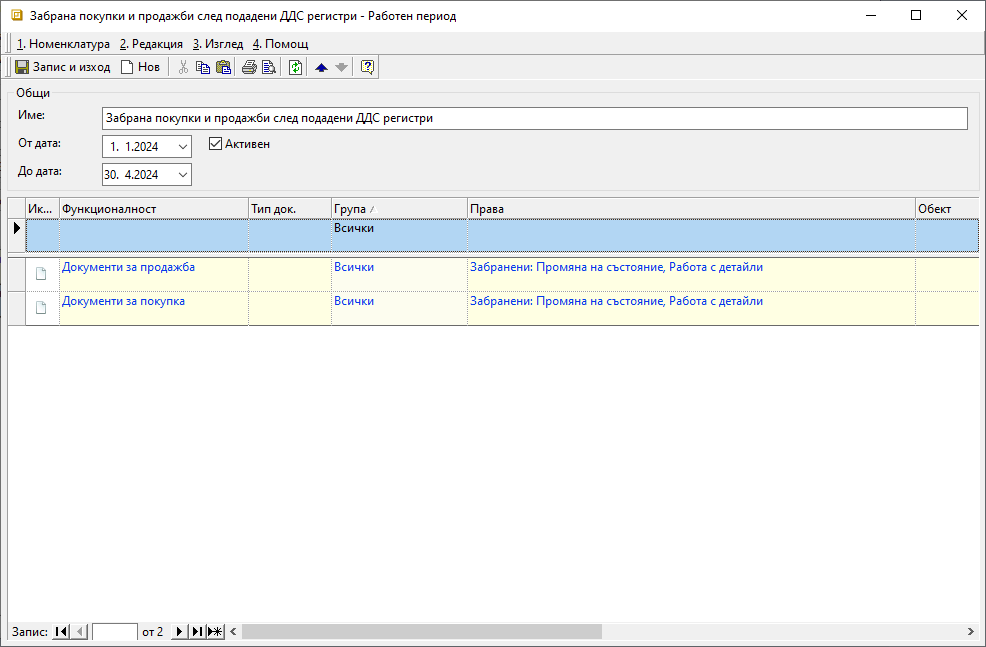

За целта може да създадете работен период, който да редактирате всеки месец, променяйки крайната му дата. Периодът ще обхваща всички отминали месеци от януари т.г. до последния месец с подаден ДДС. Използвайте такова име за периода, което да отговаря най-добре на Вашите нужди.
Пример:
За работния период може да изберете наименование като Забрана покупки и продажби след подадени ДДС регистри. В начална дата изберете 1 януари. Тази дата не се променя. Крайната дата на периода трябва да актуализирате всеки месец. Например, ако сте подали ДДС регистри за месец април, в До дата посочвате последния ден от месеца - 30 април. Веднага щом подадете данните за следващия месец, редактирайте крайната дата с 31 май и т.н.
Настройката има смисъл, когато всички покупки и продажби се “заключат” и важи за всички потребители.
Такава настройка се постига с добавяне на отделни редове за Функционалност: Документи за продажба и за Функционалност: Документи за покупка. Полетата с Тип док. остават празни. С това настройката важи за всички типове документи от избраната на реда функционалност.
За да укажете, че забраната се отнася еднакво за всички, от падащия списък в поле Група избирате Всички.
Ограниченията за промяна на състояние и работа с детайли в продажби посочвате от поле Права.
