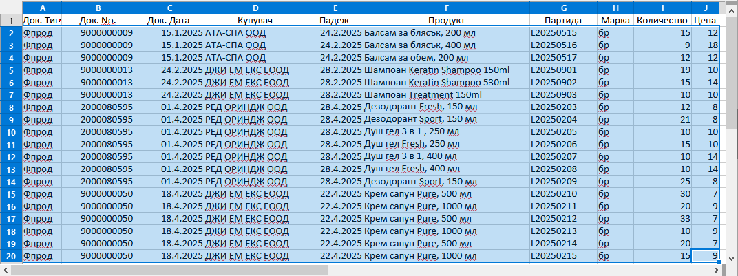

За да използвате предимствата на импорта, предварително трябва да форматирате данните в електронна таблица. Изискването е колоните в нея и във формата за импорт да имат една и съща подредба.

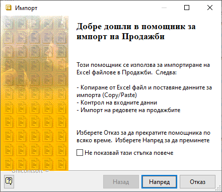

С помощника за импорт ще преминете през следните стъпки:
  • Копиране от Excel файл и поставяне на данните за импорта
  • Контрол на входните данни
  • Импорт на редовете на продажбите

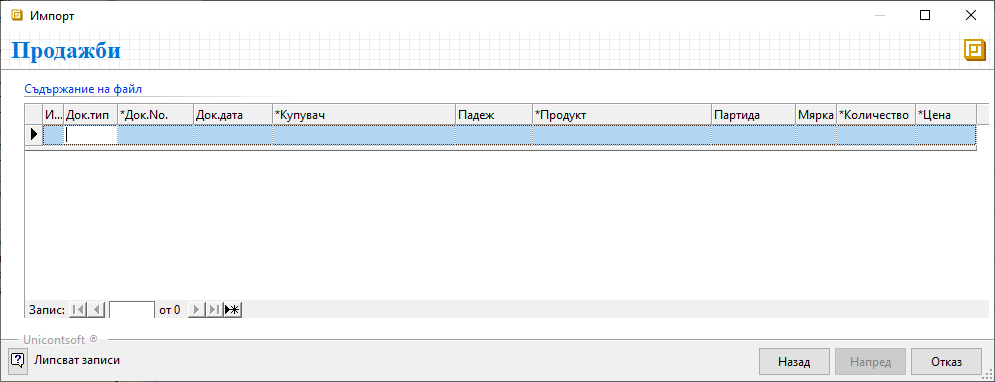

С бутон [Напред] отваряте формата за въвеждане на съдържание. Именно тук ще трябва да поставите списъка от файла, който сте подготвили.
Подредбата на колоните във файла-източник на данни следва тази от форма за импорт Продажби.

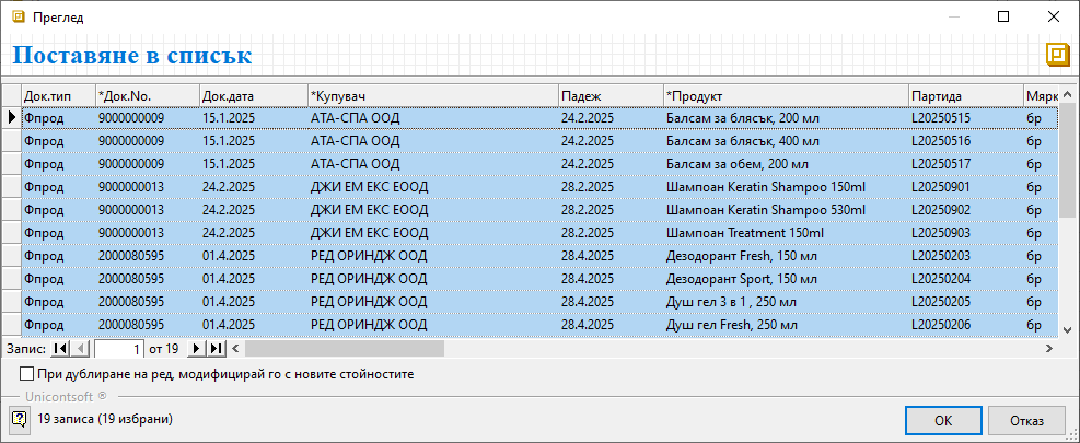

След като сте оформили файла, може да копирате списъка. Трябва да го поставите в поле Док. тип. Системата отваря форма за преглед Поставяне в списък. В нея може да проверите дали сте разпределили вярно данните по колони.
Ако сте съгласни с вида на предложения списък, продължете напред с [Ok]. С това текущата форма се затваря автоматично.
Подобен вид би имал един готов за импорт списък:

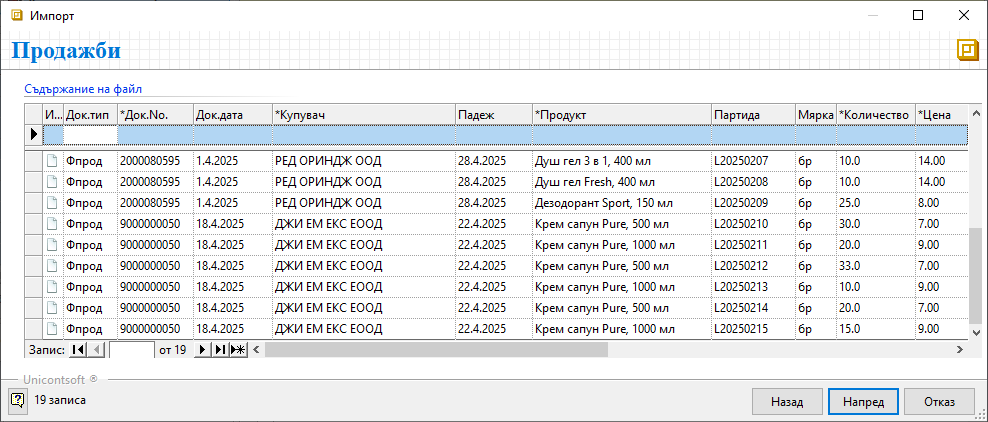

За преминаване на следваща стъпка изберете [Напред].
С това системата прави нужните проверки. Ако изведе съобщение за грешка, трябва да отстраните нередностите. След това може да направите повторен опит за импорт.

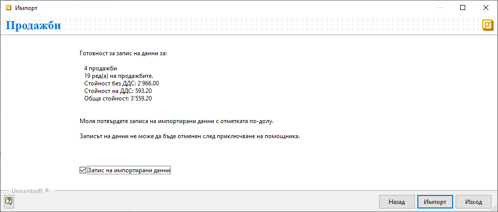

При успешно преминаване системата извежда опис на записите, които е в готовност да създаде.
Ако сте съгласни, поставете отметка при Запис на импортирани данни и потвърдете с бутон [Импорт].
Веднъж записани, новите настройки не могат да бъдат върнати стъпка назад или изцяло отменени.

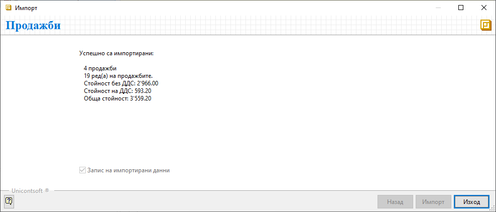

С приключване на процеса системата извежда информация за брой въведени продажби и други детайли.
Помощникът се затвяра с [Изход] или [x].

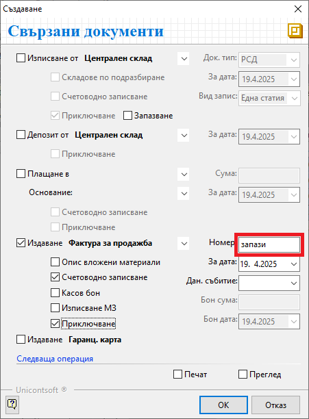

Новодобавените записи са видими в списъка с Документи за продажба. Те са в състояние на редакция и трябва да бъдат валидирани. Това може да направите чрез маркиране на документите и бутон [Приключен] от лентата с инструменти. С това системата отваря форма Свързани документи. За да генерирате данъчен документ към всеки от импортираните записи, изберете Издаване Фактура за продажба.
В поле Номер въведете думата запази.
С това указвате всяка фактура да наследи номер на документа от свързаната ѝ продажба.
Ако полето остане празно, системата ще обзаведе документите с поредни номера спрямо настройките в Номератори.
