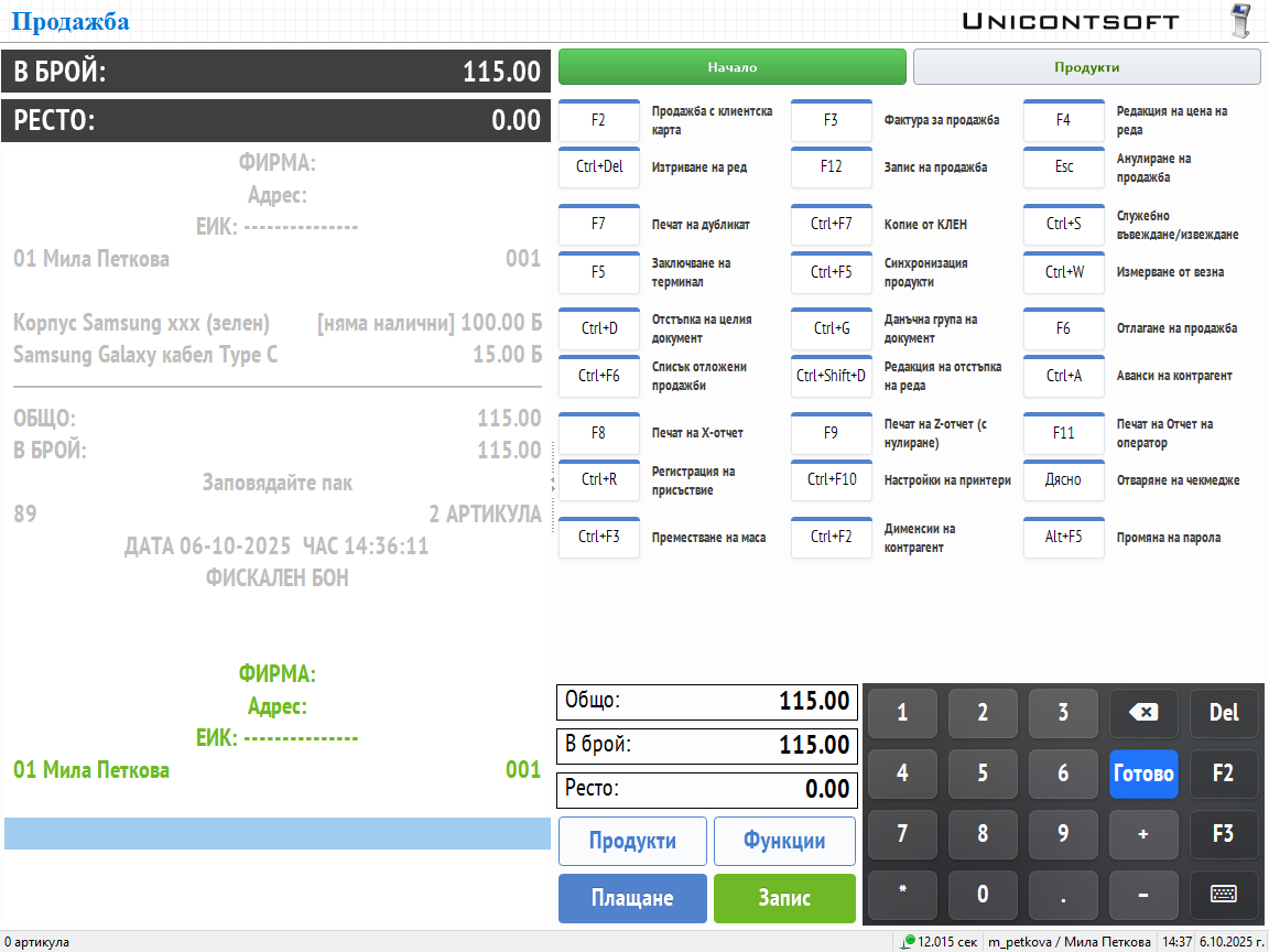

Dreem POS предлага интуитивен потребителски интерфейс. Операциите са опростени и без излишни стъпки. За всяка от тях са реализирани бутони и/или клавишни комбинации за бърз достъп.
По подразбиране основният екран на системата е оцветен в сиво. Това сигнализира, че текущият тип документ е Продажба. При промяна на типа основният екран ще се оцвети в различен цвят:
сив – продажба на контрагент, настроен за клиент на дребно;
син – продажба на избран контрагент с клиентска карта;
зелен – издаване на фактура;
червен – сторно бележка;

Текущ документ
В първото поле се изписва тип на документа, който се обработва в момента.
Следват две оцветени в черно полета. В тях се показва информация за последно маркиран продукт и за обща стойност на документа до момента.
В долната част на списъка се показва съдържанието на текущо обработвания документ. Всеки от маркираните продукти се намира на отделен ред с количество, цена и % отстъпка.
Последният ред от списъка е нов ред за добавяне на продукти и количества. Той може също да служи за въвеждане на суми или търсене по име на стока.
Редовете в неприключените документи се оцветяват различно в определени случаи:
син - В син цвят се оцветява редът, който е маркиран в момента.
жълт - В жълт цвят е оцветен новият ред за добавяне на продукт, когато не е маркиран.
червен - В червен цвят са редовете с продукти, които не са налични в склада на обекта.

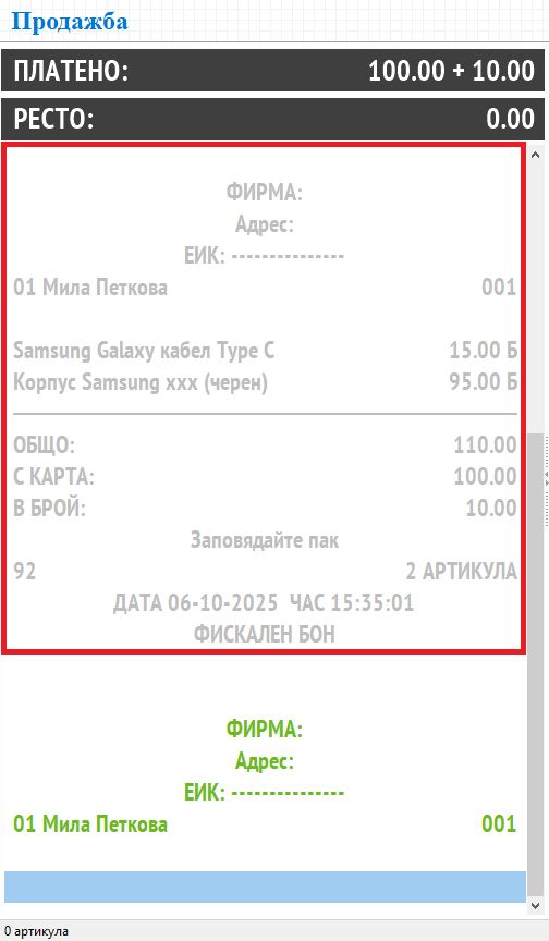

Списък с приключени продажби
Всяка успешно приключена продажба се измества нагоре в списъка, стоящ в лявата част на екрана.
Валидираните документи се оцветяват в сив цвят. Те са недостъпни за редактиране.

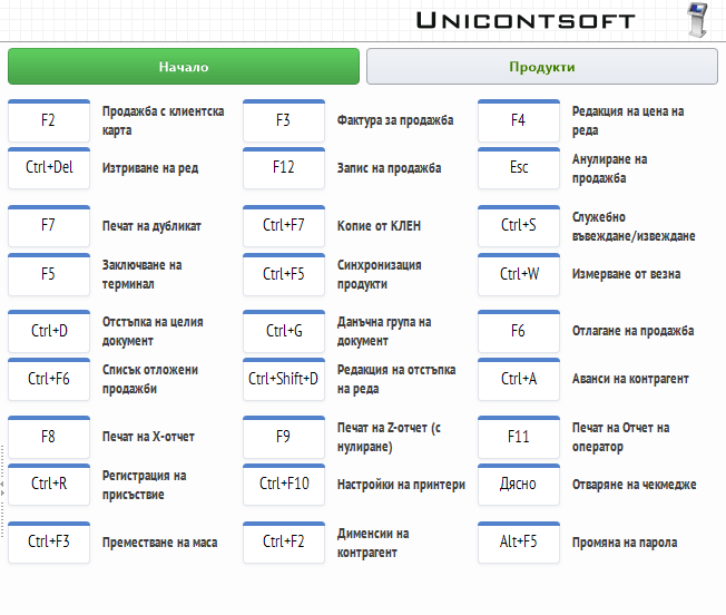

В раздел Начало са достъпни бутони с основни функции на Dreem POS.
За всеки бутон е показана и клавишната комбинация, на която отговаря.

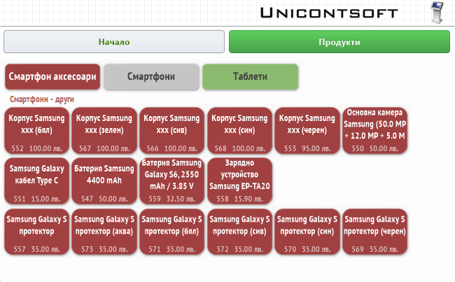

В секция Продукти се визуализират бутони за директно добавяне на избрани продукти в нова продажба.
Бутоните се групират по категории продукти. Настройката може да се извърши в бекофис системата Dreem ERP от меню Номенклатури » Медия каталог.

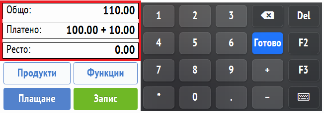

Тотали за оператора
Полетата в тази секция показват на оператора тотали с дължима и платена сума.
Общо - Полето показва общата стойност на документа.
Платено - Полето се обзавежда след приключване на продажбата с платената сума. Показаните стойности при смесено плащане са във вид: сума платено с карта + сума платено в брой.
Ресто - Полето показва дължимото ресто. Обзавежда се, когато при плащане операторът е въвел получена от клиента сума, надвишаваща общо дължимата.

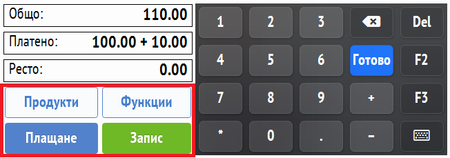

Плащане - Отваря форма с полета за попълване на получените от клиента суми според метода на плащане.
Запис - Отваря форма Избор на маса.
