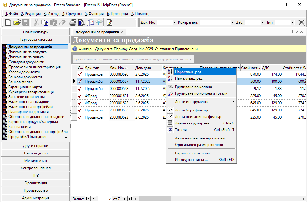

Меню на колона#
Менюто на колона е достъпно с десен клик върху заглавието на която и да е от колоните.
Съдържа основните възможности на списъка за сортиране в нарастващ/намаляващ ред, групиране с/без тотали и скриване и извеждане на колони и други.
  • Нарастващ ред се използва за сортиране в нарастващ ред.
    Използва се от текущата колона, от която е избрано менюто. В скоби се визуализира коя по ред е сортировката и от общо колко.
  • Намаляващ ред се използва за сортировка в намаляващ ред.

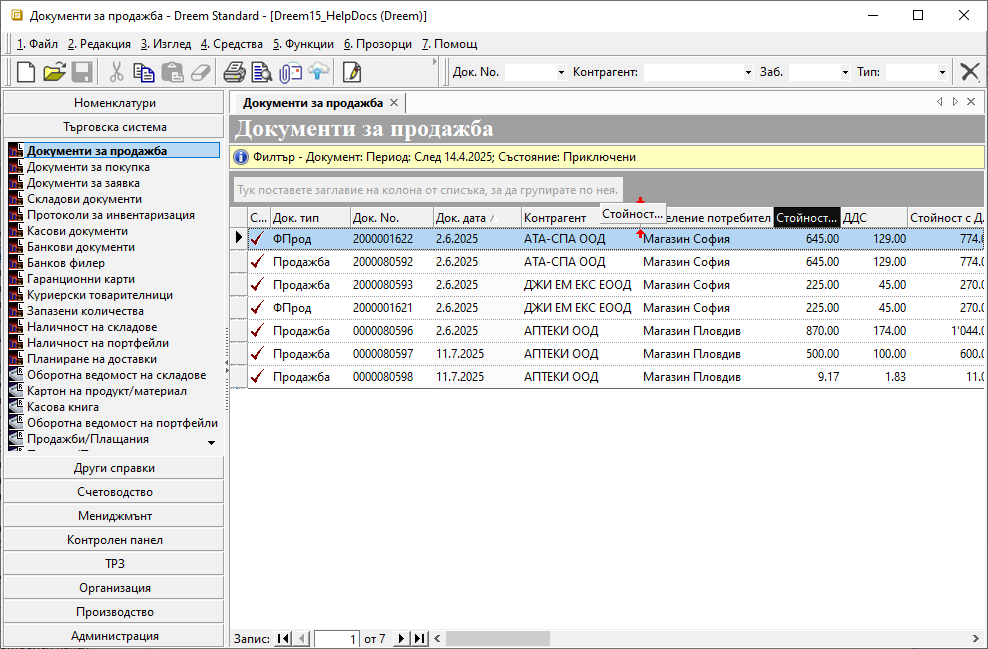

  • Групиране по колона се използва за групиране по избрана колона.
    Системата автоматично отваря линията за групиране и групира по текущо избраната колона.
  • Групиране по колона и тотали се използва за групиране по избрана колона с тотали за всяка група.
    Системата автоматично отваря линията за групиране, групира по избраната колона и включва тотали.
  • Лента с инструменти дава достъп до активиране/деактивиране на: Стандартна лента, Пълен екран, Заключване на ленти и Настройки на ленти.
  • Лента бърз филтър скрива или показва лентата с бърз филтър.
  • Лента описание на филтър скрива или показва жълтата лента с основен филтър. Показва описание на последно приложените критерии за филтър.
  • Линия за групиране скрива/показва линията за групиране.
    Когато линията е активирана, списъкът може да се групира и чрез влачене и пускане (drag&drop) на колона. Избранта колона се задържа с ляв клик и се премества в линията.
  • Тотали служи за показване на тотали за избрани колони, когато има групировка на списъка.
  • Автоматичен размер на колони оразмерява колоните от списъка.
    Използва се за всички колони, независимо откъде е избрана опцията.
  • Оригинален размер колони връща системно заложения размер на колоните.
    Прилага се за всички колони, независимо откъде е избрана опцията.
  • Скриване на колона се използва за скриване на текущо избраната колона.
  • Изглед на списък се използва за показване и скриване на колони в списъка.
    Отваря форма, която съдържа всички колони на текущия списък. Чрез отметка се указва кои да бъдат показани или скрити.

Осъществява се чрез опцията Линия за групиране, която активира сиво поле над списъка. В него се поставя заглавната част на избраната колона.
Преместването се осъществява чрез влачене и пускане. Списъкът автоматично предлага мястото, като го посочва с червени стрелки.

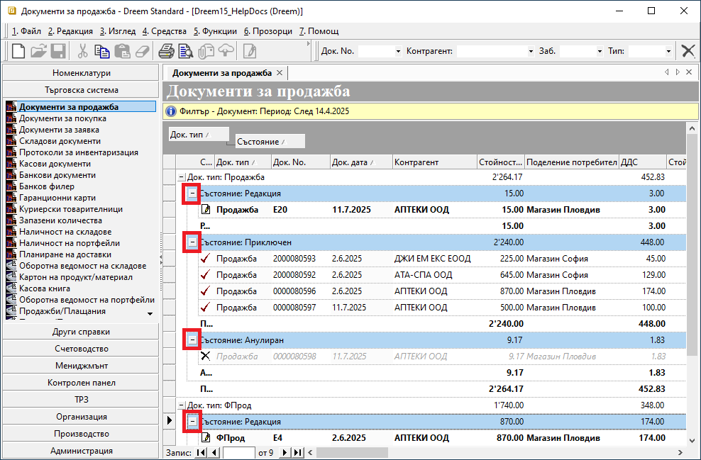

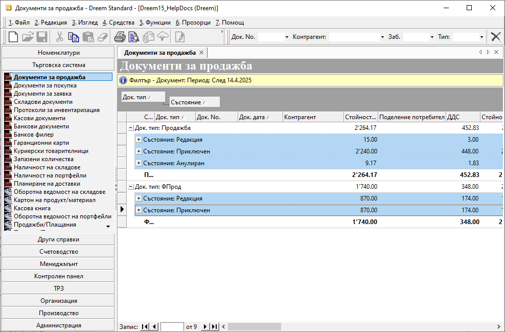

Системата предлага сгъване/разгъване на съдържанието едновременно за всички редове в списък. Това важи за списъците, позволяващи групиране по колони - Референтни номенклатури, списъци с документи, изглед Списък с данни на справки и подобни.
Сгъването на списък става чрез задържан клавиш [Ctrl] и ляв клик върху/пред знака [-] в началото на ред с групировка.
В резултат съдържанието ще се оформи по сходен начин:

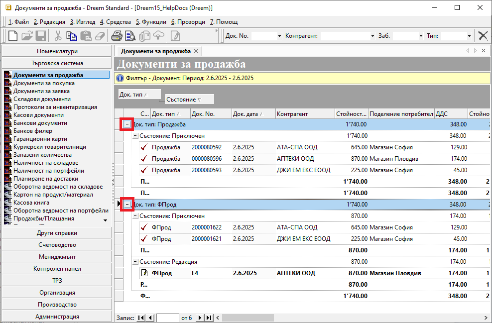

Разгъването на списък става със задържан [Ctrl] и ляв клик върху знак [+] на реда с групировка.

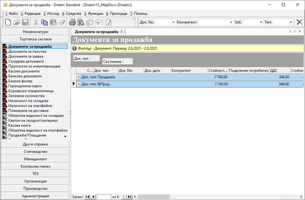

Списъкът може да има основна групировка с подгрупиране.
Сгъване/разгъване се прилага на същия принцип и за подгруповките.
Списък с примерно подгрупиране на документи би имал следния изглед след сгъване на редовете:
