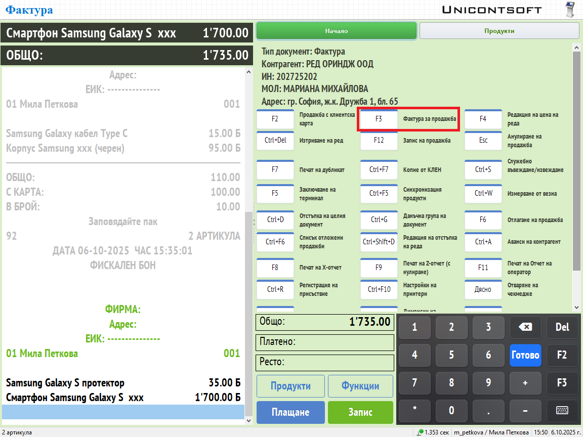

Преди регистриране на плащането трябва да се смени тип на документа и да се избере контрагент. Това става чрез клавиш [F3] или съответстващия му бутон в секция Начало на основния екран.

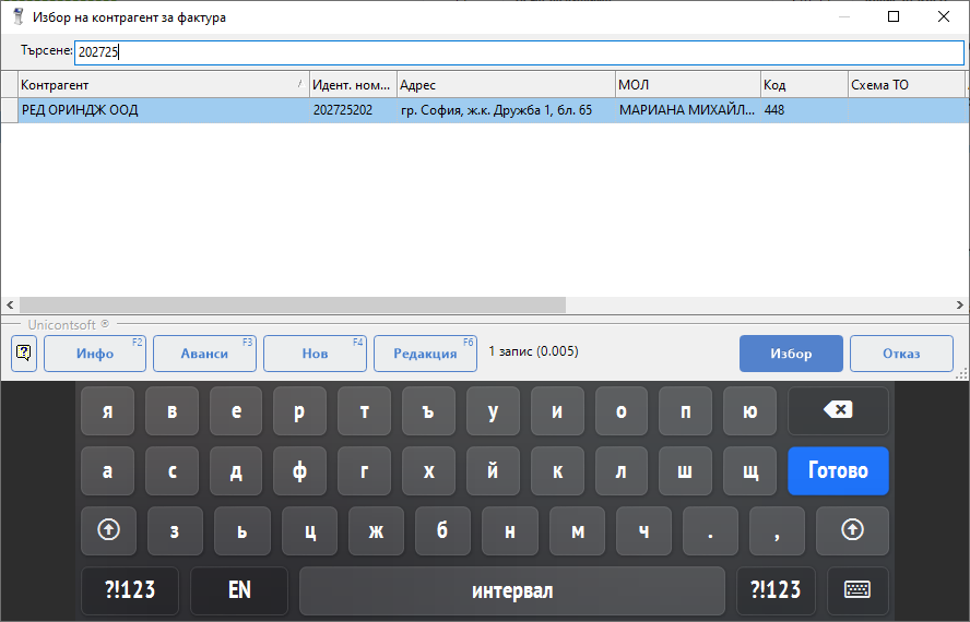

Системата отваря форма Избор на контрагент за фактура. Тя съдържа списък с въведените контрагенти, от който се избира клиент. Търсенето на контрагент става по идентификационен номер (БУЛСТАТ), по име или по код.
Когато контрагентът липсва в списъка, Dreem POS позволява добавянето му чрез бутон Нов.
Контрагент може да бъде избран/сменен с [F3] по всяко време на въвеждане на продажбата преди потвърждаване на плащането.
Основният екран се оцветява в зелено при успешно променен тип на документа с Фактура.
Регистрирането на плащане и приключването на фактурата се извършва от бутон Плащане.
