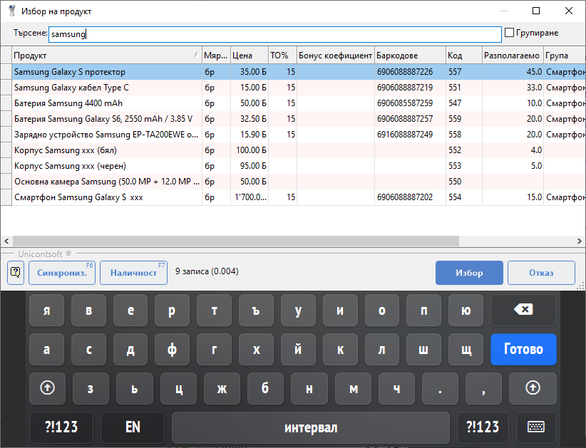

Dreem POS идентифицира продуктите по код, баркод и наименование. Визуализират се единствено продуктите, участващи в ценовата листа за клиенти на дребно.
Формата Избор на продукт може да бъде отворена чрез клавиш [+] или от бутон Продукти.

Списък с продукти#
Списъкът съдържа колони с основни данни за настроените продукти - код, наименование, мерна единица, цена, баркод и други. Чрез полето Търсене могат да бъдат намерени продукти по код, име, баркод.
В списъка се визуализира и колона за група. Полетата в нея се обзавеждат за всеки продукт с настроената през Dreem ERP дименсия, в която участва. Списъкът може да бъде разделен по групи чрез маркиране на опцията Групиране. Тя се намира непосредствено след полето за търсене.
Бутон Избор добавя маркирания продукт в текущата продажба.
Бутон Отказ затваря формата Избор на продукт и връща на основен екран и текущата продажба.

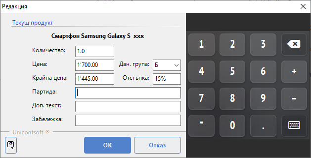

Редакция на ред#
Dreem POS позволява редакция на количество, цена, отстъпка, данъчна група и партида на продукт.
Чрез стрелки нагоре/надолу се избира ред и с клавиш [F4] се отваря форма Редакция за маркирания продукт.
Тук могат да бъдат добавени също допълнителен текст и забележка на реда.

Добавяне на отстъпка за вече въведен продукт се извършва с маркиране на реда и клавиш [F4] за редакция. Това позволява отстъпките по продукти да бъдат различни.

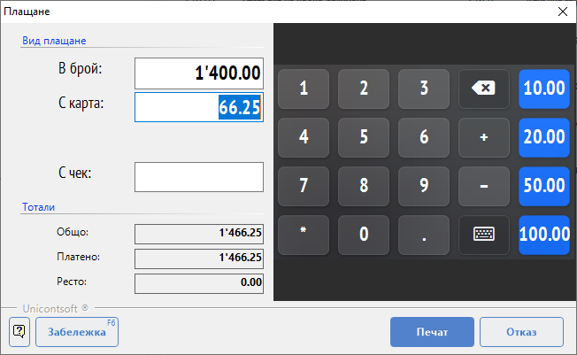

Плащане#
Продажба може да бъде приключена с един или с няколко вида плащане. За целта трябва да се отвори форма Плащане. Това може да стане от нов празен ред с клавиш [Enter] или от бутон Плащане.
В секция Вид плащане системата показва отделни полета с позволените типове плащания.
Различните видове плащания трябва да бъдат предварително настроени от Функции » Настройки » Настройки база данни.
В секция Тотали се визуализират обща стойност на продажбата, платена сума и остатък за връщане (ресто).
Плащане се регистрира с маркиране на полето, съответстващо на избрания метод на плащане. Системата автоматично го попълва със стойност на продажбата. При смесено плащане сумите се разпределят по видове в съответните полета ръчно.
Tip
При плащане в брой може да се въведе точно получена сума в поле В брой.
Системата автоматично ще изчисли дължимо ресто.
Операцията се потвърждава от бутон Печат. С това системата приключва продажбата и фискалното устройство разпечатва касов бон.

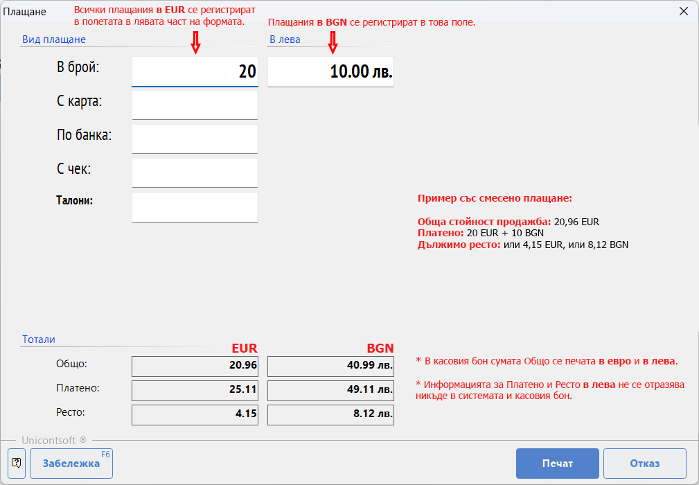

Период на двойно обращение#
Въвеждането на еврото като официална валута стартира с период на двойно обращение. Той обхваща дните от 1 до 31 януари 2026 г.
През този месец се допуска плащанията в брой да бъдат направени в евро, в лева или смесено. В тази връзка в Dreem POS е реализиран временен калкулатор за превалутиране, вграден във формата за плащане.
В лявата част на форма Плащане са разположени полета, които се попълват със сумите в евро. Това включва настроените типове плащания, тотали за крайна сума, платено и ресто в евро.
В средната част на формата е добавено поле за получена от клиент сума в лева. Системата изчислява левова равностойност на крайната сума, на общо получената сума и на рестото в лева. Информацията е показана в полета с тотали в средната част на форма Плащане.
