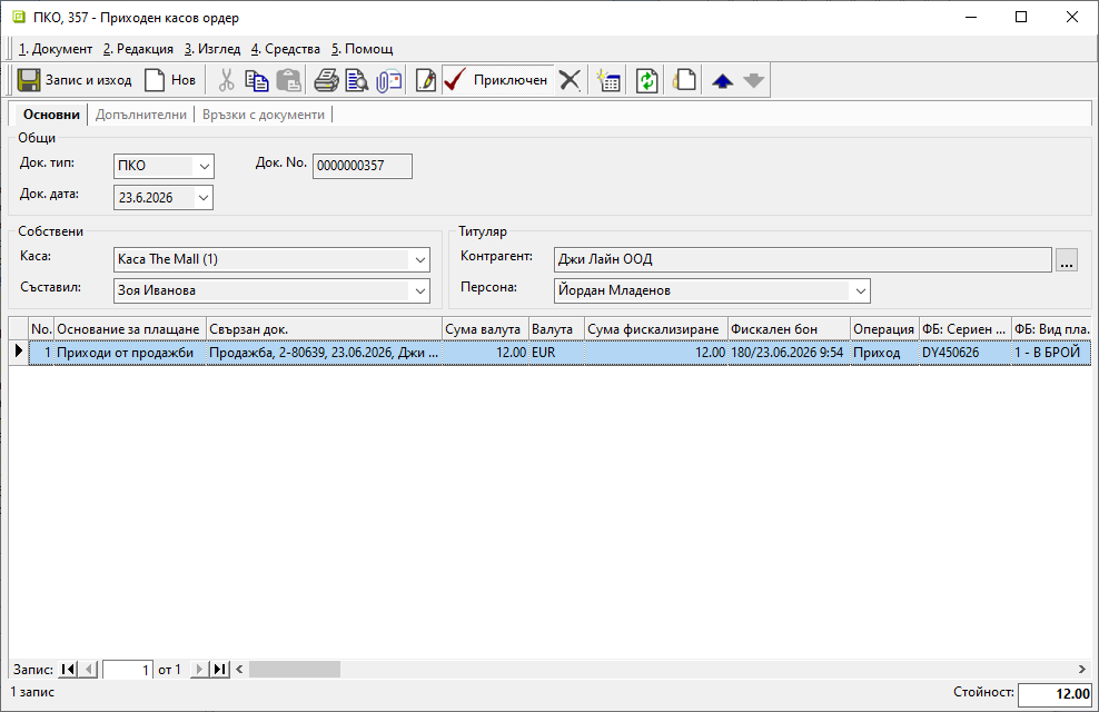

Сторно бон Операторска грешка се издава от Търговска система » Касови документи.
В списъка се намира и отваря документът, отговарящ на фискалния бон, който се сторнира.
Част от полетата, които показват специфични детайли от фискалния бон и ФУ, са:
  • Сума фискализиране
  • Фискален бон
  • ФБ: Фискална памет на ФУ
  • ФБ: Сериен номер на ФУ
  • Вид плащане

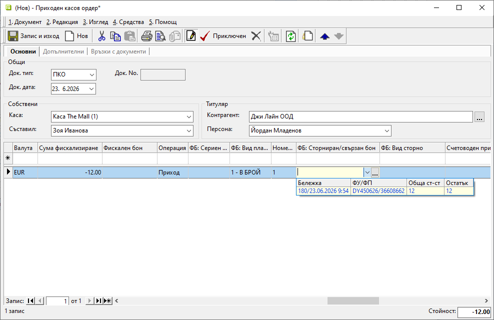

Касовият ордер се отваря и от меню Документ се избира опцията Копиране документ.
В раздел Основни на копието се попълват реквизити:
  • Док. тип – Полето се обзавежда автоматично с тип на документа ПКО-Приходен касов ордер и не се променя.
  • Док. дата – Полето се попълва с текуща дата.
  • Док. No - Полето остава празно, за да се попълни пореден номер при приключване на документа.
  • Каса – Реквизитът се обзавежда автоматично с каса, от която е издаден сторнирания фискален бон. Не се редактира.
  • Съставил - Показва служител, издаващ документа.
  • Контрагент – Полето показва контрагента, за когото е издаден фискалният бон. Не се редактира.
Новият касов ордер включва също копие на реда с операцията, която трябва да се сторнира.

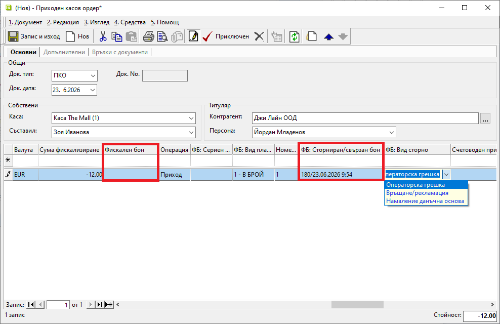

В поле Сума валута на реда се въвежда отрицателен знак пред стойността.
От поле ФБ: Сторниран/свързан бон се отваря падащ списък за избор на ФБ, за който се отнася корекцията.
На този етап поле Фискален бон остава празно.
В поле ФБ: Вид сторно се активира падащ списък за избор на причина за сторниране. Маркира се Операторска грешка.

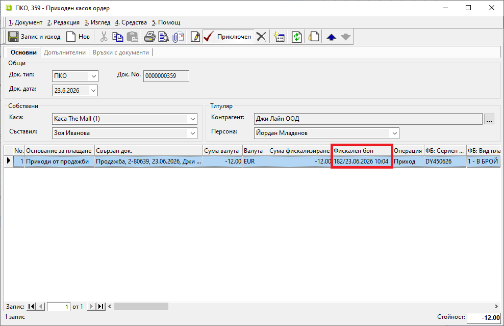

    Системата генерира свързаните документи и валидира сторно бона.
Отпечатва се сторно фискален бон с текуща дата и пореден номер.
Тези данни се попълват автоматично в поле Фискален бон.
