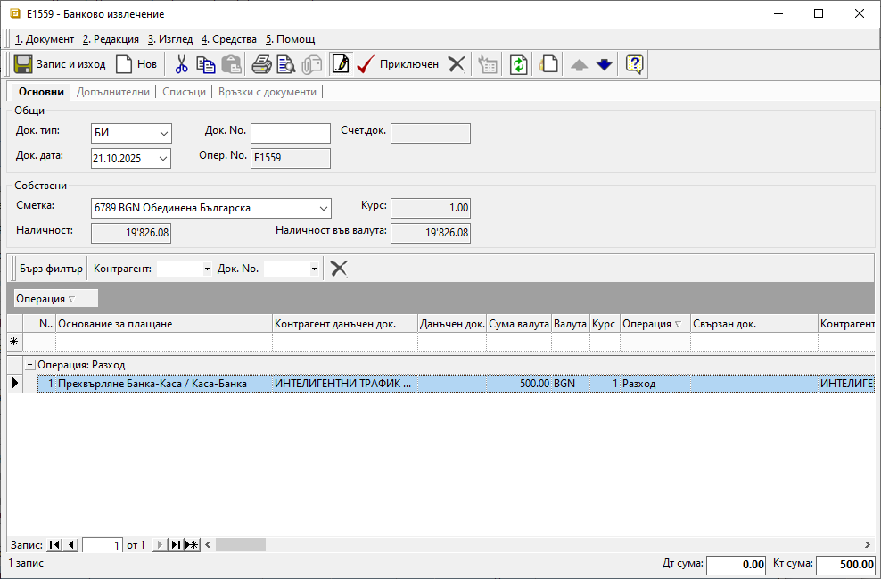

Банково извлечение
За авансово платената сума на доставчик регистрирате трансфер от избрана банкова сметка, с който да захраните касата за разчети за тол такси.
За целта създавате нов банков документ БИ-Банково извлечение.
В поле Основание за плащане използвате настроеното основание за прехвърляне на средства. В полетата за въвеждане на контрагент избирате доставчика на услуги.
Приключвате банковия документ с генериране на счетоводно записване.
При коректно настроен Автоматичен осчетоводител счетоводният запис има подобен вид:

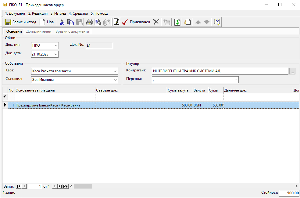

Приходен касов документ
За получения трансфер от банковата сметка въвеждате ПКО-Приходен касов документ в новата каса за разчети за тол такси.
В реквизит Контрагент за титуляр на документа избирате доставчик.
В ордера отново използвате настроеното за прехвърляне на средства основание за плащане.
Приключвате касовия документ с генериране на счетоводно записване.
При коректно настроен Автоматичен осчетоводител за касовия документ ще се генерира счетоводен запис в подобен вид:

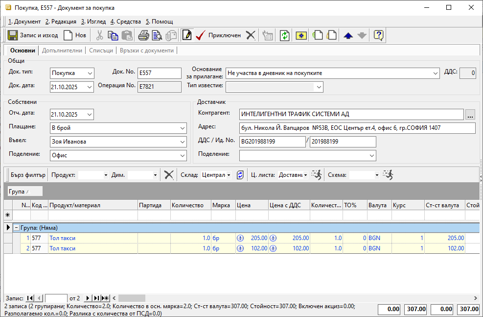

Разходи за тол такси без данъчен документ
Разходът за платените тол такси регистрирате с документ за покупка. В него на отделен ред за всяко превозно средство въвеждате продукт Тол такси със съответната сума. Това позволява последващо разпределяне на разходите по центрове на себестойност от раздел Списъци » Направления.
Към покупката трябва да има фактура, която не участва в дневниците по ДДС. Затова в Основание за прилагане избирате такова, настроено с 0% ДДС ставка (напр. Не участва в дневник на покупките). Този документ се създава единствено за целите на вътрешнофирменото отчитане.
Приключвате покупката и генерирате следните свързани документи:

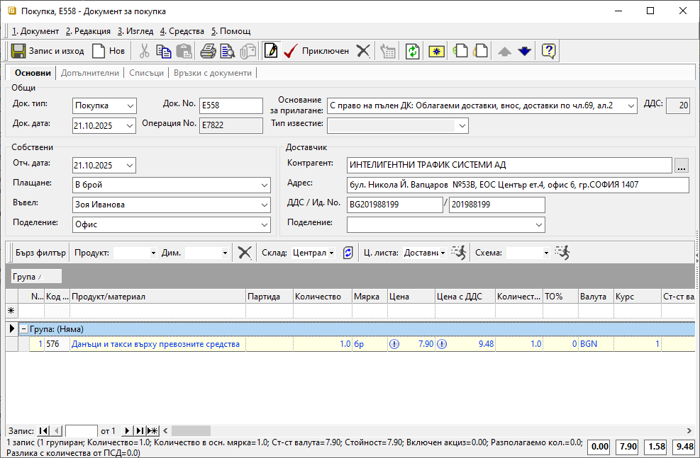

Разходи за допълнителни услуги с данъчен документ
При платени допълнителни услуги, за които доставчикът е издал данъчен документ - фактура, регистрирате отделен документ за покупка. В него всяка услуга се въвежда с продукт Данъци и такси върху превозните средства и съответната сума.
Към покупката трябва да има фактура, която участва в дневниците по ДДС. За целта в Основание за прилагане избирате такова, настроено със съответната ДДС ставка (напр. С право на пълен ДК: Облагаеми доставки, внос, доставки по чл.69, ал.2).

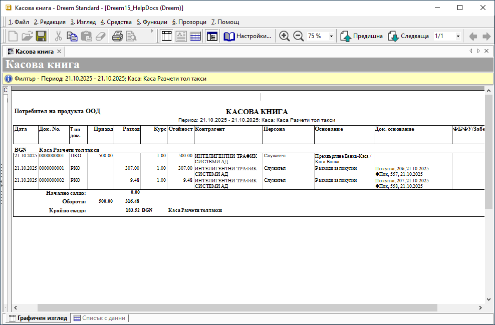

Справка Касова книга за портфейл Каса Разчети тол такси показва детайли за всяко движение на паричните средства при разчети за тол такси и услуги.

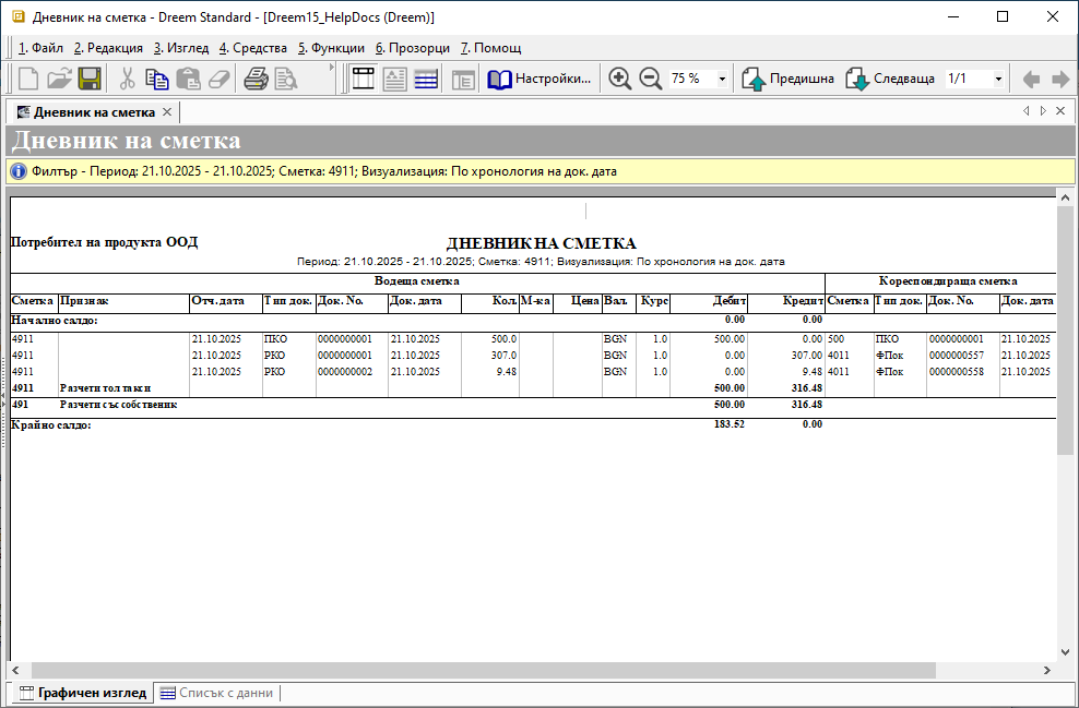

Справка Дневник на сметка за с/ка 4911 показва счетоводни данни за всяко движение на паричните средства, свързани с разчети за тол такси и услуги.
При коректно генерирани счетоводни записи и еднакъв период на справките данните в Дневник на сметка и Касова книга трябва да съвпадат.
