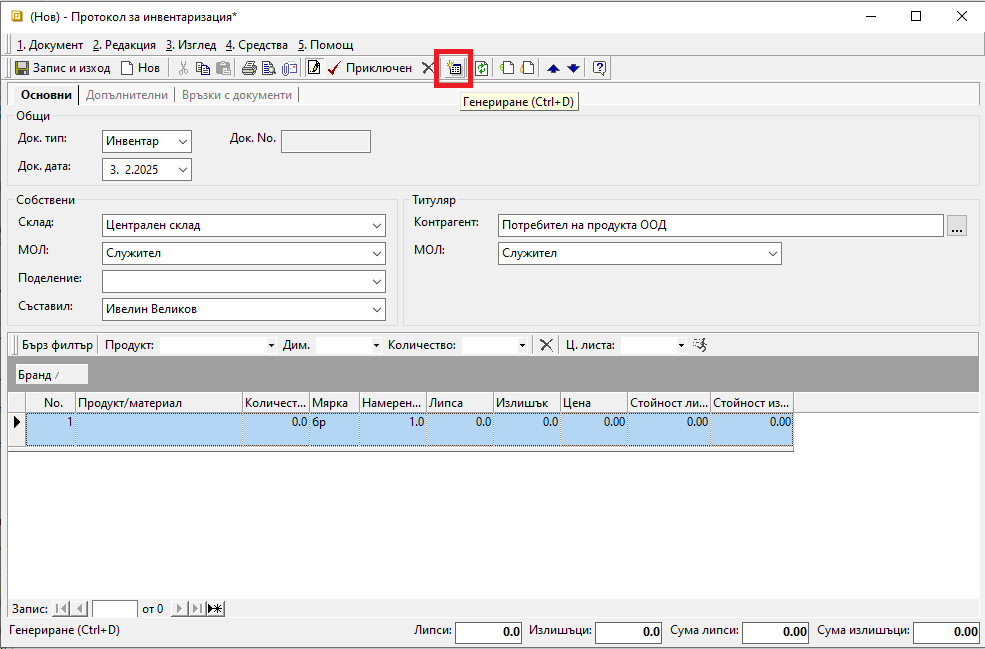

1. Създаване
Нов протокол се създава от списъка с документи в Търговска система » Протоколи за инвентаризация. Празна форма за въвеждане на данни се отваря с десен клик и Нов документ, клавишна комбинация Ctrl + N или от бутон [Нов документ] в лентата с инструменти.
2. Попълване на реквизити

3. Генериране

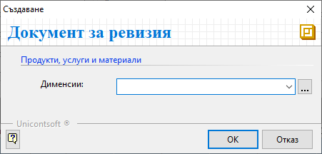

От бутон Генериране в лентата с инструменти се отваря форма за създаване Редове на протокол.
Чрез поле Дименсии инвентаризацията може да бъде ограничена за избрани групи продукти. Когато проверката е частична, се маркират една или няколко дименсии. Системата ще генерира данните в документа единствено за тях.
Когато се извършва пълна инвентаризация, поле Дименсии остава празно. Така в протокола се генерира списък с всички налични продукти в избрания склад.
Направеният избор се потвърждава с бутон OK.

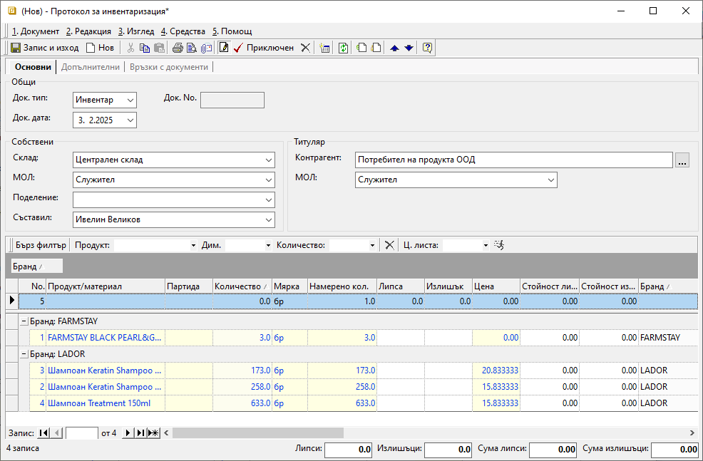

Системата генерира списък с продукти за инвентаризация.
Данните в колони Количество и Намерено кол. са попълнени автоматично.
  • Количество - Показва наличност на продукт в текущия склад към избраната дата.
  • Намерено кол. - В тези полета трябва да бъдат нанесени фактически установените с преброяване наличности.
  • Липса и Излишък - Полетата се обзавеждат автоматично с установените разлики между Количество и Намерено кол..

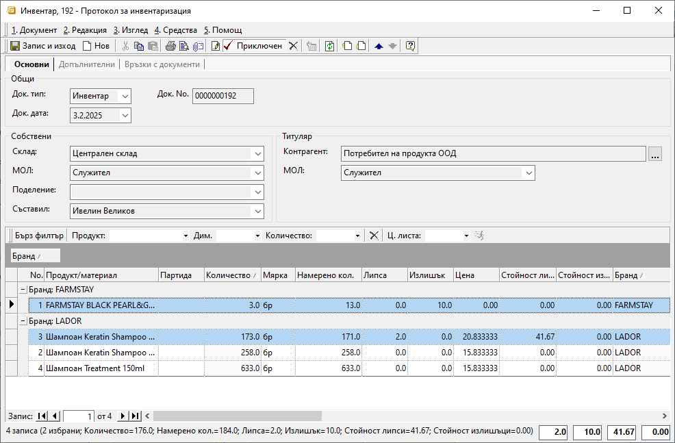

4. Приключване

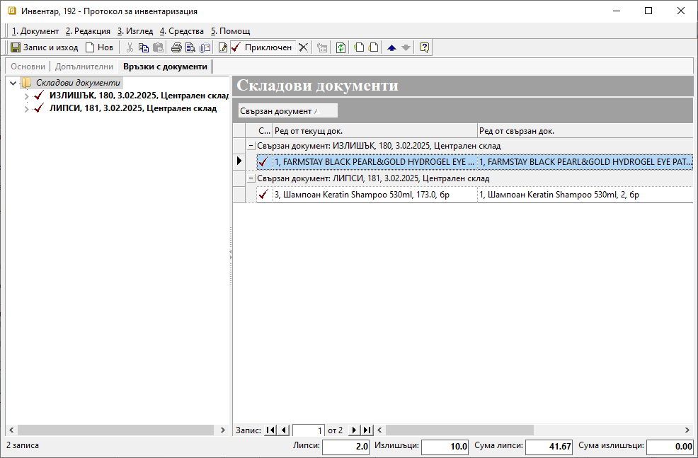

Протоколът се валидира с бутон [Приключен] от лентата с инструменти. Свързаните документи се генерират автоматично. Могат да бъдат отворени за преглед от раздел Връзки с документи.
При установени липси се генерира складов документ ЛИПСИ-Протокол за липси. Той е разходен тип складов документ и системата обзавежда Цена със среднопретеглени цени за текущия склад.
При установени излишъци се генерира складов документ ИЗЛИШЪК-Протокол за излишък. Той е приходен тип складов документ и цените не се обзавеждат автоматично от системата.
При формираните излишъци също може да бъде приложена среднопретеглена цена след преизчисляване на склада.
