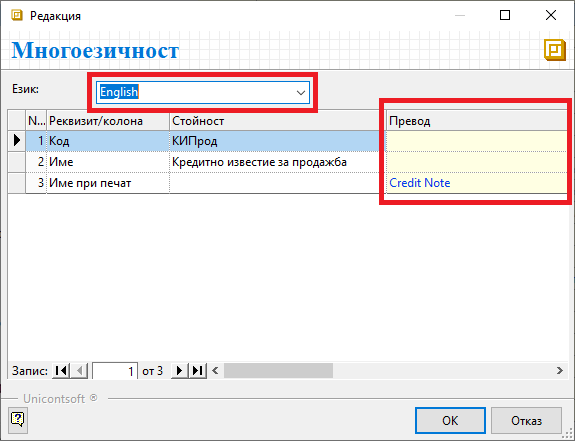

  1. Типове документи - Една от основните настройки за превод е наименованието на различните документи. Тя е достъпна в Номенклатури » Типове документи. С десен клик върху реда с избрания тип документ се избира опция Преведи. Това отваря форма за редакция Многоезичност.
Формата съдържа реквизитите Код, Име и Име при печат. За всеки един от тях може да бъде добавен превод.
Изборът се потвърждава с бутон [OK]. С това формата за редакция се затваря. Когато има направени промени, трябва да бъдат потвърдени с бутон [Запис] в лентата с инструменти.

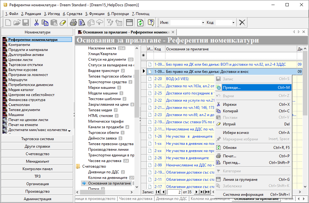

  1. Основание за прилагане - От Номенклатури » Референтни номенклатури се добавя превод в Основания за прилагане. С десен клик върху реда с основание се избира опция Преведи. Отваря се форма за редакция и може да бъде добавен превод за реквизити Код, Име и Име при печат. Настройката трябва да бъде потвърдена и записана.

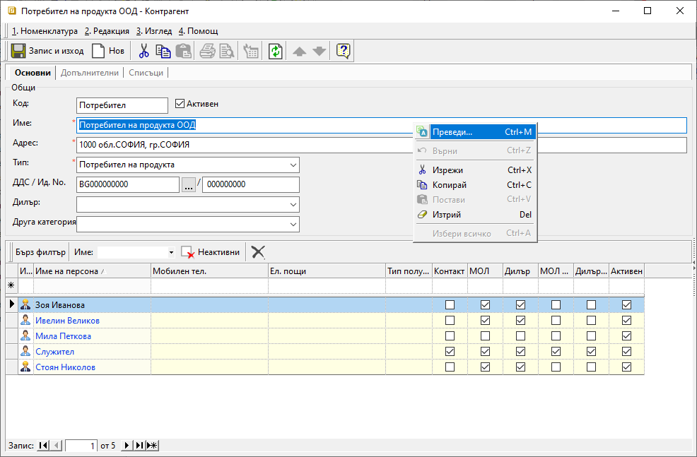

  1. Контрагенти - Настройките за превод се дефинират от формата за редакция на Потребител на продукта, достъпна от списък Контрагенти. Опцията Преведи се отваря с десен клик от полета Код, Име или Адрес (раздел Основни).

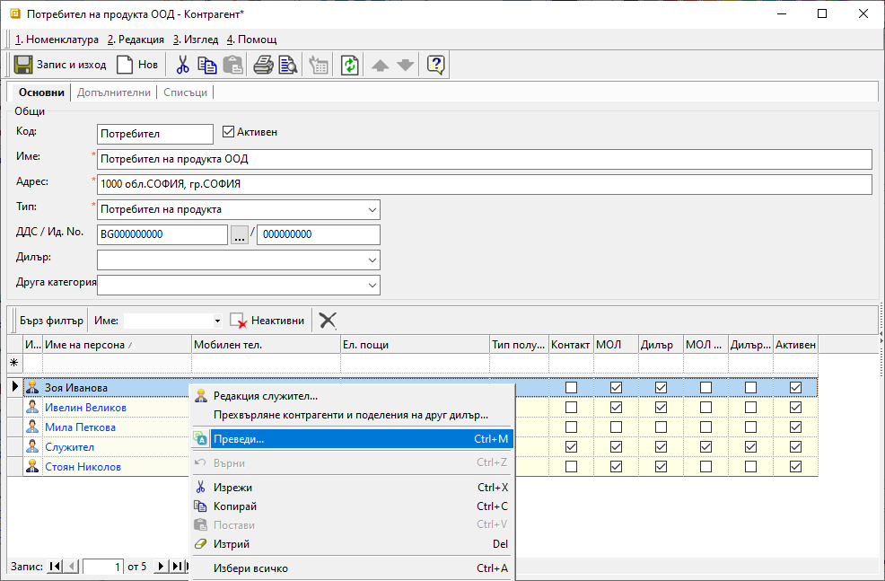

В Потребител на продукта може да се настрои превод и за всички служители или приоритетно за издаващите външнотърговски документи. Опцията Преведи е достъпна с десен клик върху реда с персона.

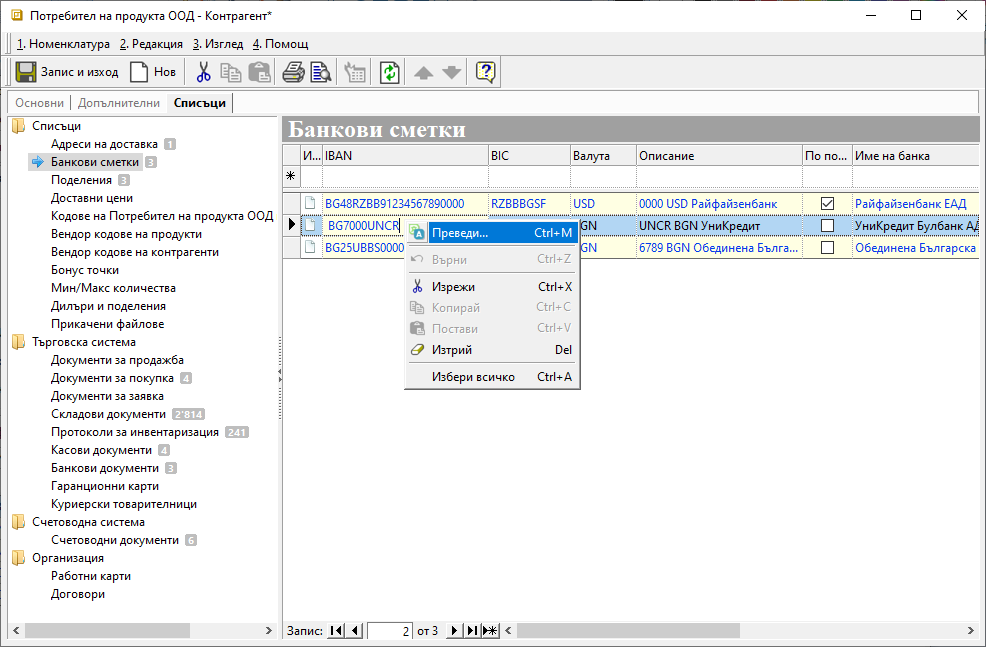

Друг реквизит за контрагент, който се визуализира при печат на документи, е Банкови сметки в раздел Списъци.
Опцията Преведи се активира с десен клик върху реда с желаната банкова сметка. Форма Многоезичност съдържа полета за превод Име, Име на банката, Банков клон и Адрес на банка.
Новите настройки трябва да бъдат записани.

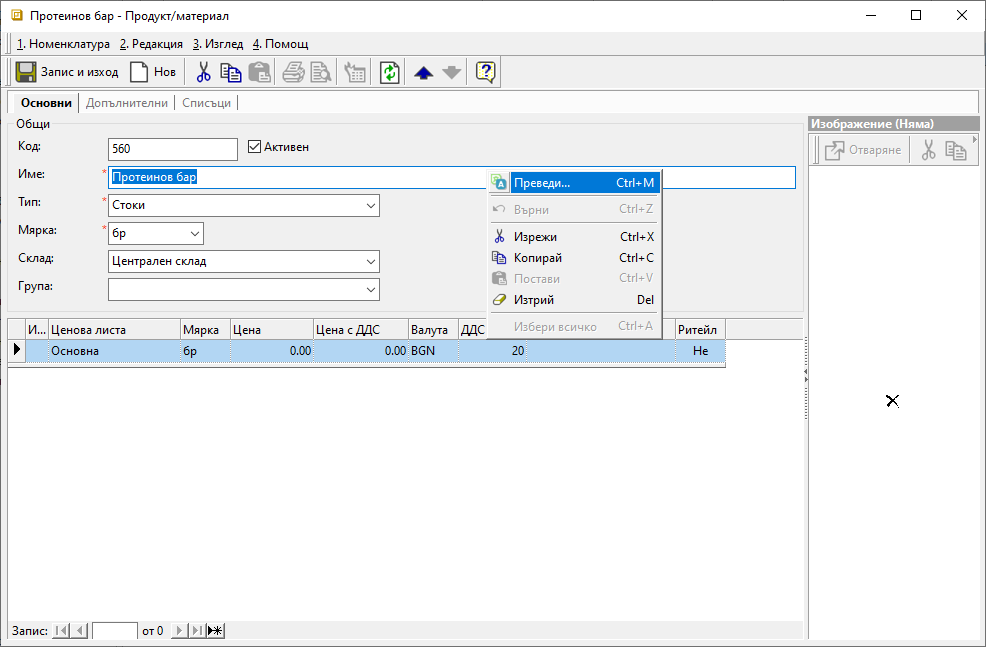

  1. Продукти - Превод на наименованието се въвежда за всички продукти в документа.
    Отваря се форма за редакция Продукт/материал и с десен клик в поле Код или Име се избира Преведи. Настройката трябва да бъде потвърдена и записана.

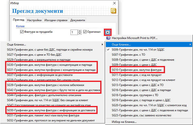

Шаблони за печат на документи#
За разпечатването на документа са предвидени подходящи шаблони с изглед за валутна фактура.
Промяната на шаблон за печат става от форма Печат документи, която се отваря чрез бутон Печат или Преглед документи - чрез бутон Преглед.
