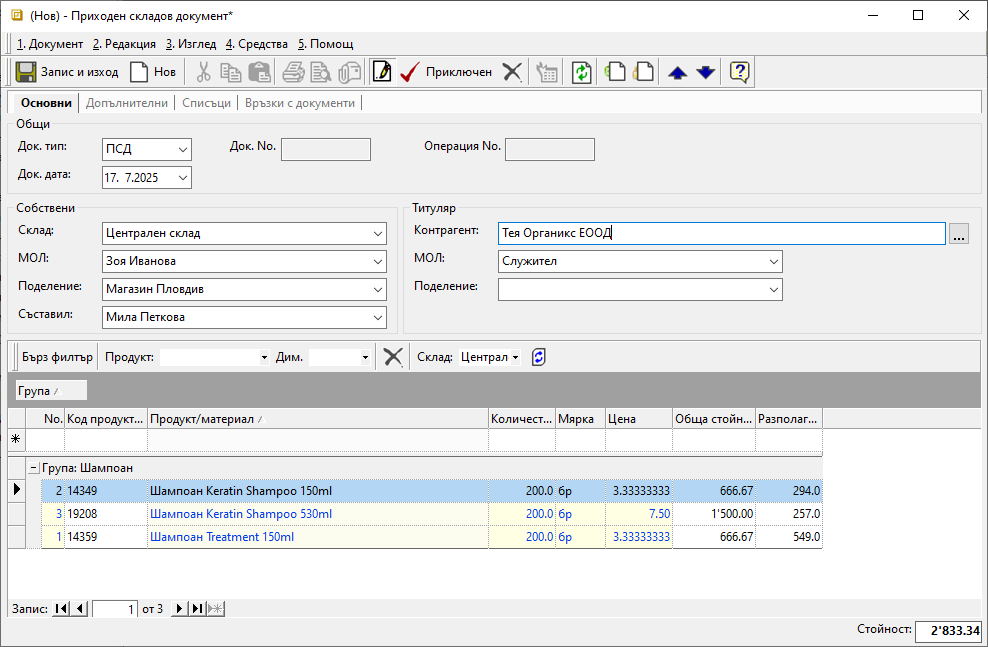

Нов складов документ#
1. Създаване
Складов документ се създава от Търговска система » Складови документи.
Празна форма за въвеждане на данни се отваря с десен клик и Нов документ, бутон [Нов документ] в лентата с инструменти или клавишна комбинация Ctrl+N.
2. Попълване на реквизити
В раздел Основни на формата за редакция се попълват:
  • Док. Тип - От падащия списък в полето се избира тип на документа. Това определя операцията като приход или разход за склада. Първоначално реквизитът се попълва с настройките по подразбиране.
  • Док. дата - В полето се избира датата, на която се извършва складовата операция. Спрямо тази дата системата дава пореден номер в Док. No след валидирането на документа.
    По подразбиране в нов документ системата предлага текуща дата.
  • Склад - От падащия списък в полето се избира склад, за който се отнася текущата операция.
    Ако складът има направени настройки по подразбиране, системата може да обзаведе автоматично и реквизит МОЛ.
  • Обект - Чрез реквизита се указва обект, за който се отнася текущата операция.
  • Съставил - В полето се посочва лицето, което съставя документа.
Полетата от секция Собствени се обзавеждат автоматично с настройките на текущия потребител в системата.
  • Контрагент - В полето се избира склад, консигнатор или физическо/юридическо лице, свързано със складовата операция.
    В разходен складов документ се избира клиент, получаващ изписаните количества. В складов документ по покупка на стоки се избира контрагента-доставчик. В документ, отразяващ вътрешна операция за организацията (напр. липса, брак, излишък, НСС), в поле Контрагент се избира Потребител на продукта.
Останалите реквизити в секция Титуляр (МОЛ и Обект) се попълват автоматично с настройки за избрания контрагент. Могат да бъдат променени чрез падащите списъци за всяко поле.
Чрез поле Продукт/материал на реда за нов запис се въвежда списък с продуктите, за които се регистрира движението в склада.
Продуктите трябва да са предварително въведени в системата. Отделни продукти могат да бъдат създавани и в процеса на работа (напр. при заприходяване на нов продукт). В такъв случай трябва да се вземе предвид, че за тези продукти все още няма складова наличност. Затова за тях не може да бъде валидиран разходен тип документ.
Количеството, с което всеки продукт участва в складовата операция, се въвежда от Количество.
Системата дава възможност за работа с партиди. В приходните складови документи те се въвеждат свободно от поле Партида. При регистриране на разход в същото поле се отваря форма за избор от вече наличните партиди в склада.
Ако се регистрират няколко партиди от един продукт, всяка от тях се въвежда на отделен ред.
В поле Мярка продуктите се отразяват с настроените им основни мерни единици. Често това е най-малката мярка, в която продуктът съществува в системата.
Oт поле Цена се въвежда eдинична стойност на всеки продукт. Цените винаги са без ДДС.
За разходните складови документи системата попълва автоматично среднопретеглени цени с приключването на документа.

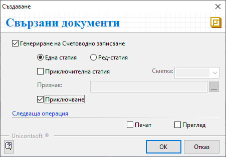

3. Приключване
Складовият документ се валидира чрез бутон [Приключен] в лентата с инструменти.
Отваря се форма Свързани документи. В нея са достъпни следните опции:
  • Генериране на Счетоводно записване – при поставянето на отметка системата ще генерира свързан счетоводен документ;
    За да се обзаведе коректно счетоводната статия, Автоматичен осчетоводител трябва да е предварително настроен.
    • Една статия - при избор на тази опция се създава счетоводен документ с една статия и общ списък на продуктите (признаците);
    • Ред-статия - с тази опция се генерира счетоводен документ с множество статии, отделно за всеки продукт;
    • Приключителна статия - при тази опция, след избор на приключителна сметка и по желание Признак, системата ще генерира и приключителна статия в счетоводния документ;
    • Приключване - указва генериране на счетоводния документ с автоматично приключване;
      Ако не бъде поставена отметка, се генерира счетоводен документ в състояние на редакция.
  • Печат или Преглед - Отваря се форма за избор на шаблон.
    При избрана опция Печат документът се разпечатва директно с избрания шаблон.
    При опция Преглед документът се отваря на екран преди отпечатване.
  • Бутон [ОК] потвърждава направения избор и генерира свързани документи.

  1. В раздел Основни:
    • Док. Тип – указва тип на документа;
      Системата прилага дефинирания по подразбиране в Администрация » Настройки тип на документ.
    • Док. No - в полето се попълва номер на документа;
      Ако полето остане празно, системата автоматично попълва пореден номер при приключване на документа спрямо настройките в Номератори.
    • Док. дата - указва дата за документа;
    • Склад - отваря падащ списък за избор на склад, за който се отнася складовата операция;
      Системата прилага дефинирания склад по подразбиране.
    • МОЛ - указва материално отговорното лице за избрания склад;
      Полето се обзавежда с настройките по подразбиране за избрания склад.
    • Обект - отваря падащ списък за избор на обект;
      Списъкът трябва да е предварително настроени в контрагент Потребител на продукта.
      Полето се попълва автоматично с настройките на текущия потребител.
    • Съставил - поле с падащ списък за избор на персона;
      Списък със служители трябва да бъде предварително настроен.
      Данните в полето се попълват автоматично с настройките на текущия потребител.
    • Контрагент – от полето се отваря форма Контрагенти за избор на склад;
    • МОЛ - поле за избор на материално отговорното лице от списък с персони;
      Полето се обзавежда с настройките по подразбиране за избрания контрагент.
    • Обект - поле за избор от списък с настроените за контрагента обекти;
    От реда за нов запис се обзавежда списък с продукти.

    1. В раздел Връзки с документи:
      Този раздел не съдържа реквизити за настройка. В него системата осигурява пряк път до свързани документи. От тук те могат да бъдат отворени и редактирани.
