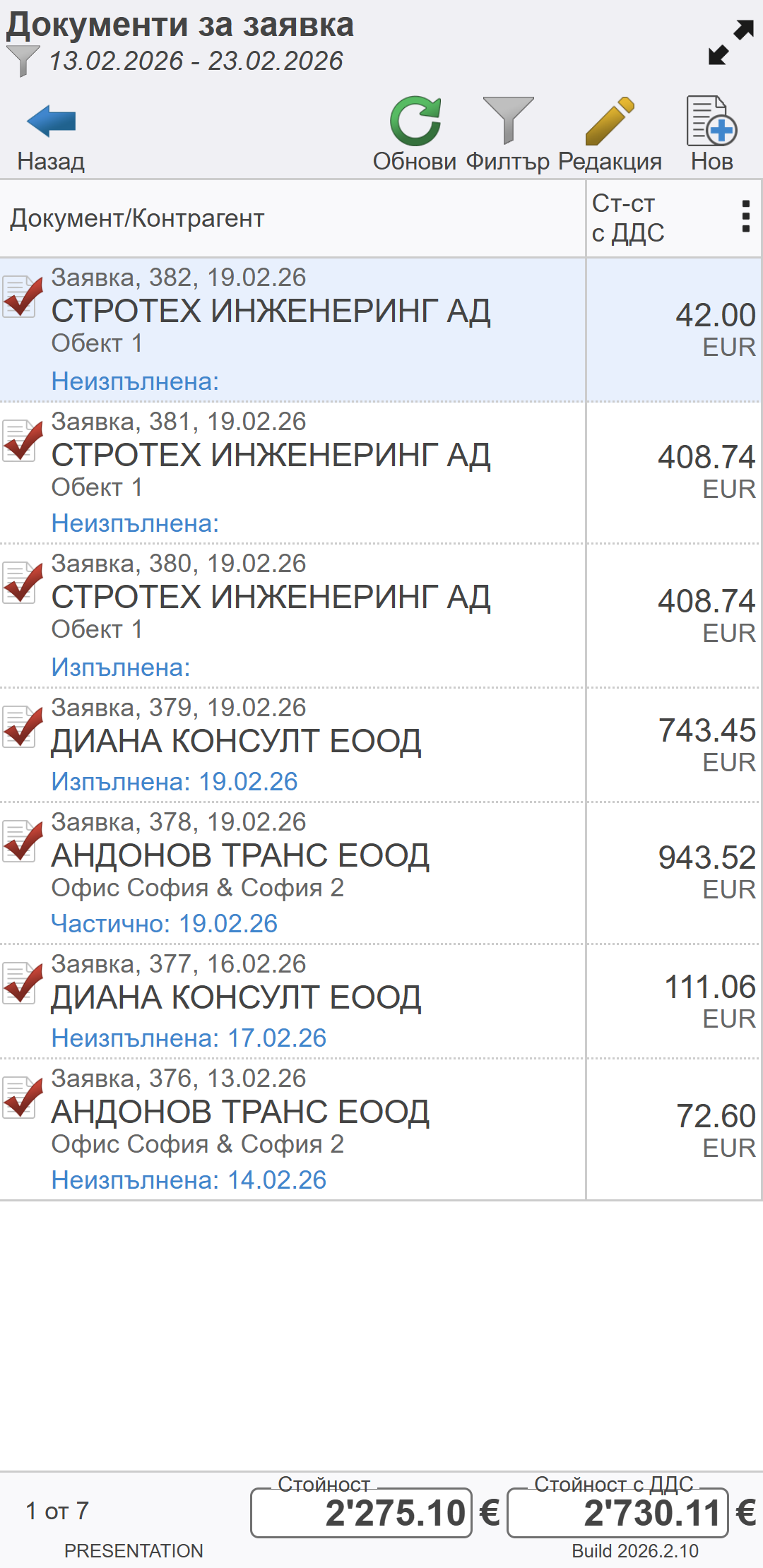

  1. От Документи за заявка
Избира се функция Документи за заявка, което отваря списък с всички заявки за текущия ден.
Над списъка се визуализират опционални бутони:
  • Назад - Затваря списъка със заявки и връща на екрана с основно меню.
  • Обнови - Служи за опресняване на списъка с документи за заявка.
  • Филтър - Отваря форма за избор на различни критерии (дати, статус, контрагент, състояние), по които списъкът се променя.
  • Редакция - Отваря формата за редакция на предварително маркираната заявка и позволява промяна.
  • Нов - Създава нов документ за заявка.
За създаване на заявка се избира бутон [Нов].

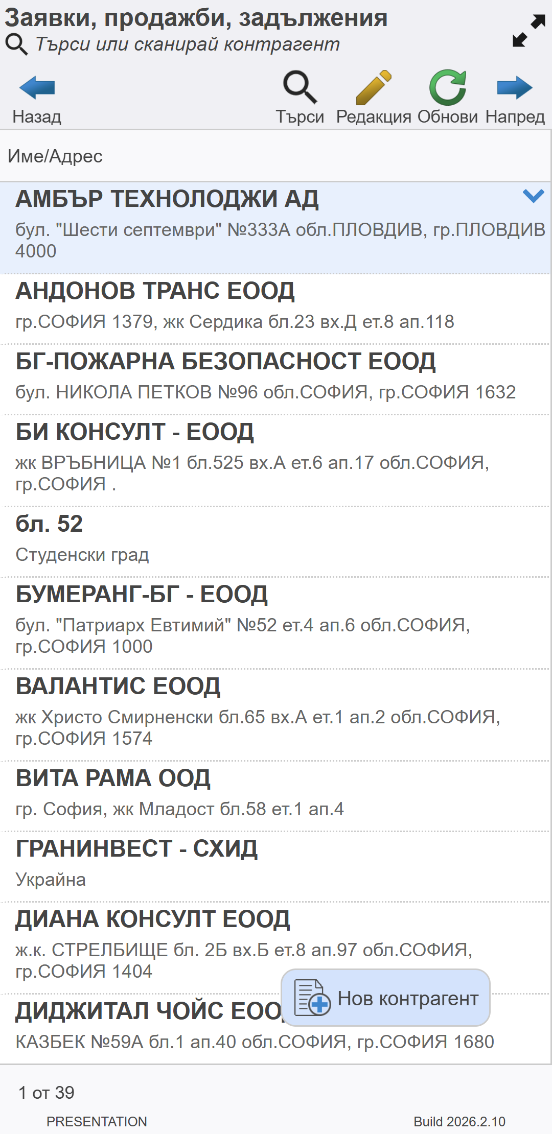

  1. От Заявки, продажби, задължения
При избор на функция Заявки, продажби, задължения системата отваря списък за избор от контрагенти. Над списъка се визуализират опционални бутони:
  • Назад - Затваря списъка и връща на екрана с основно меню. .
  • Търси - Активира полето на бързия филтър за търсене на контрагент.
  • Напред - Отваря следващия екран с всички заявки, продажби и задължения на контрагента.
Чрез бързия филтър или ръчно се намира и маркира желаният клиент.
С бутона [Напред] се преминава към следваща стъпка от създаването на заявка.

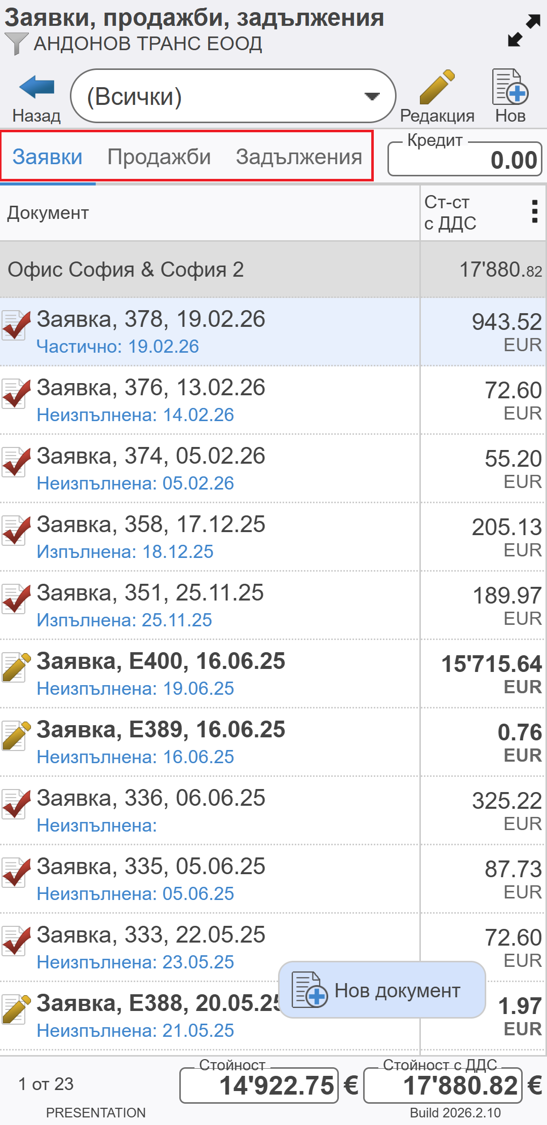

Системата отваря списъци с документите за клиента, разделени по тип в три отделни списъка (панела): Заявки, Продажби и Задължения. На всеки панел се визуализират опционални бутони:
  • Назад - Връща към предходен екран и списък с контрагенти.
  • (Всички) - Отваря падащ списък с обекти на контрагента. Чрез него документите могат да бъдат филтрирани за избран обект.
Заявка се въвежда от панел Заявки и бутон [Нов].

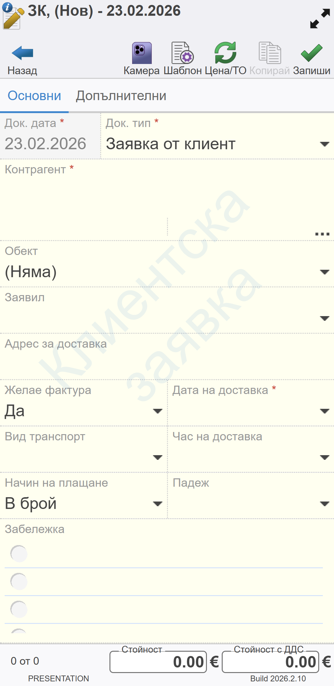

Въвеждане на заявка#
Независимо през коя функционалност е била създадена заявката, системата отваря същата бланка за въвеждане на данни. Тя е разделена на два панела - Основни и Допълнителни.
  1. Основни
В панел Основни се въвеждат необходимите данни за клиента в полета:
  • Док. дата - Автоматично е попълнена текуща дата.
  • Док. тип - Автоматично е избран тип на документа Заявка от клиент.
  • Контрагент - Отваря форма за избор от списък с клиенти. Желаният контрагент се маркира и потвърждава с бутон [Избор].
  • Обект - Отваря падащ списък с обектите на избрания контрагент.
  • Заявил - Попълва се персоната, направила заявката.
  • Адрес за доставка - Полето съдържа адрес, на който ще се изпълни доставката на стоки.
  • Желае фактура - Отваря опционално меню за избор от: Да - клиентът иска издаване на фактура; Не - клиентът не желае издаване на фактура.
  • Дата на доставка - Указва се дата, на която да се извърши доставката.
  • Вид транспорт - Отваря падащ списък за избор на начина на доставка.
  • Час на доставка - Отваря списък за избор от часовете за доставка.
  • Начин на плащане - От падащия списък в полето се избира методът на плащане.
  • Падеж - Поле с крайна дата за плащане.
  • Забележка - Празно поле за въвеждане на допълнителни бележки към заявката.
При създадена заявка от функционалност Заявки, продажби, задължения полетата в панел Основни се попълват автоматично.

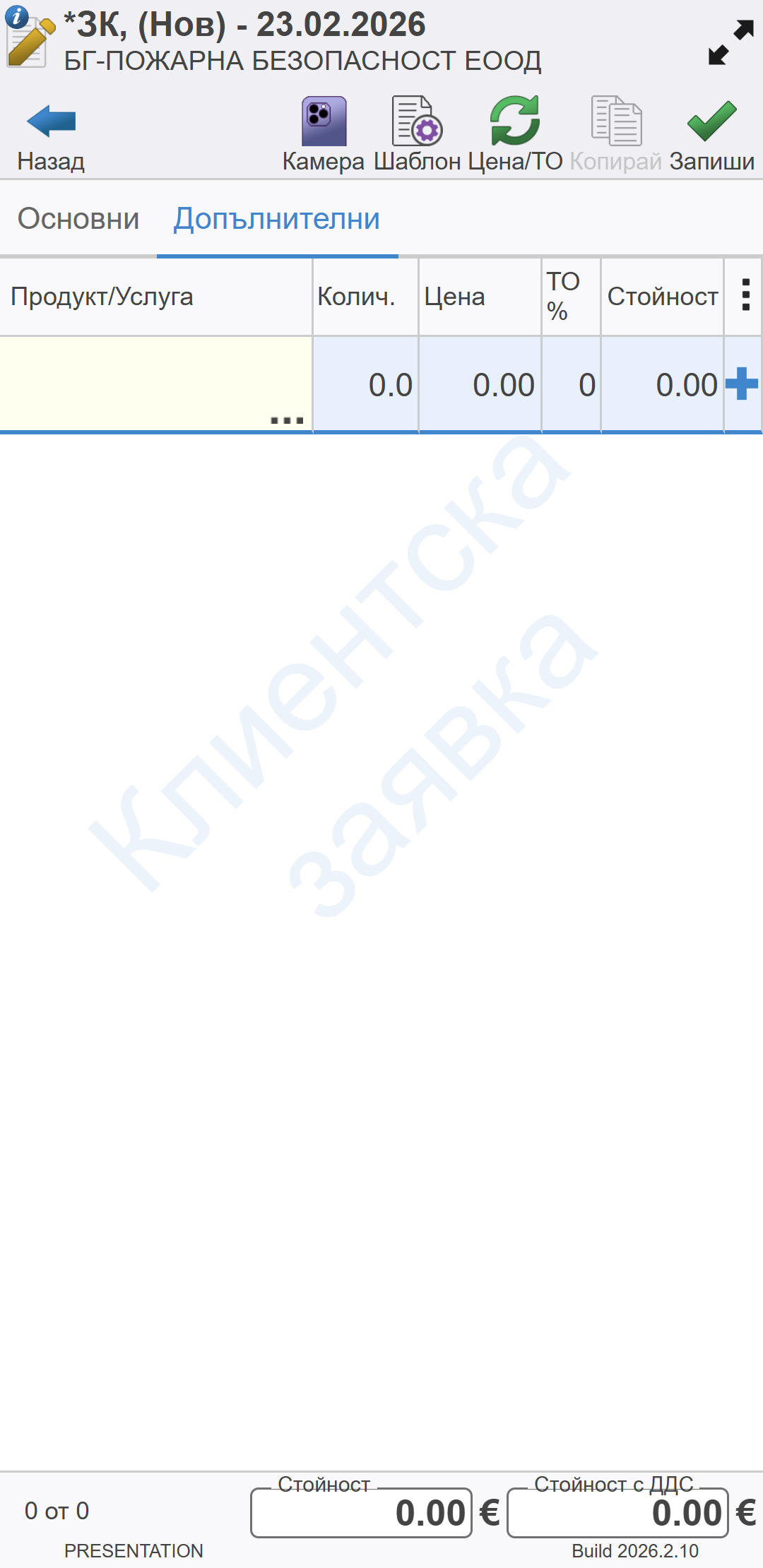

  1. Допълнителни
От панел Допълнителни се добавят заявените от клиента продукти. Това става от реда за нови записи, разположен в горната част на екрана.

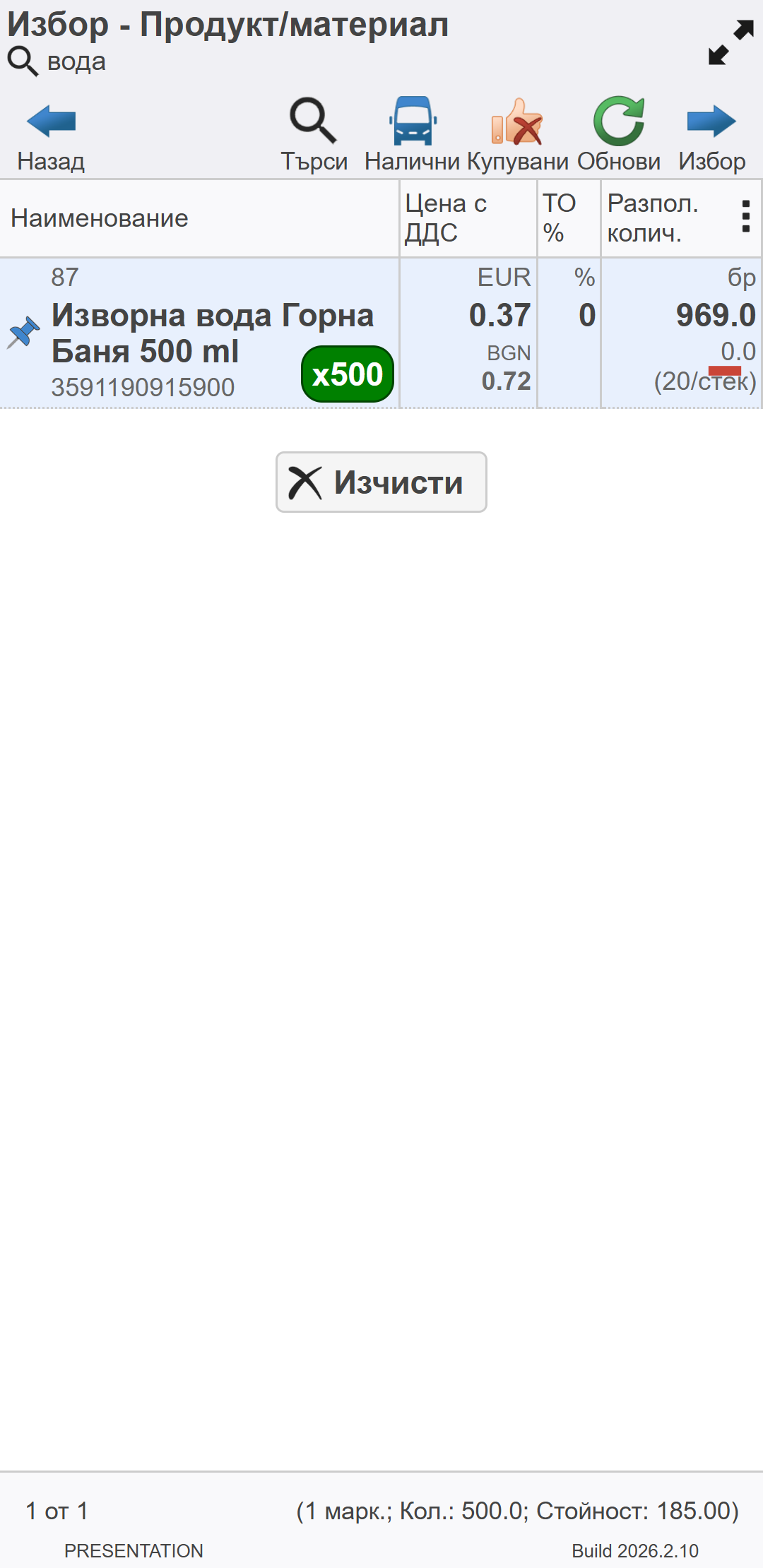

Чрез двоен клик в полето Продукт/Услуга се отваря форма Избор - Продукт/материал. Тя съдържа списък на продуктите и информация за разполагаеми количества, цени и търговски отстъпки.
Цените и отстъпките се предлагат автоматично от системата спрямо настройките на избрания контрагент.
Възможностите за редактиране на цените и търговските отстъпки зависят от правата на съответния мобилен търговец.
Системата автоматично калкулира общата стойност на документа с и без ДДС.
